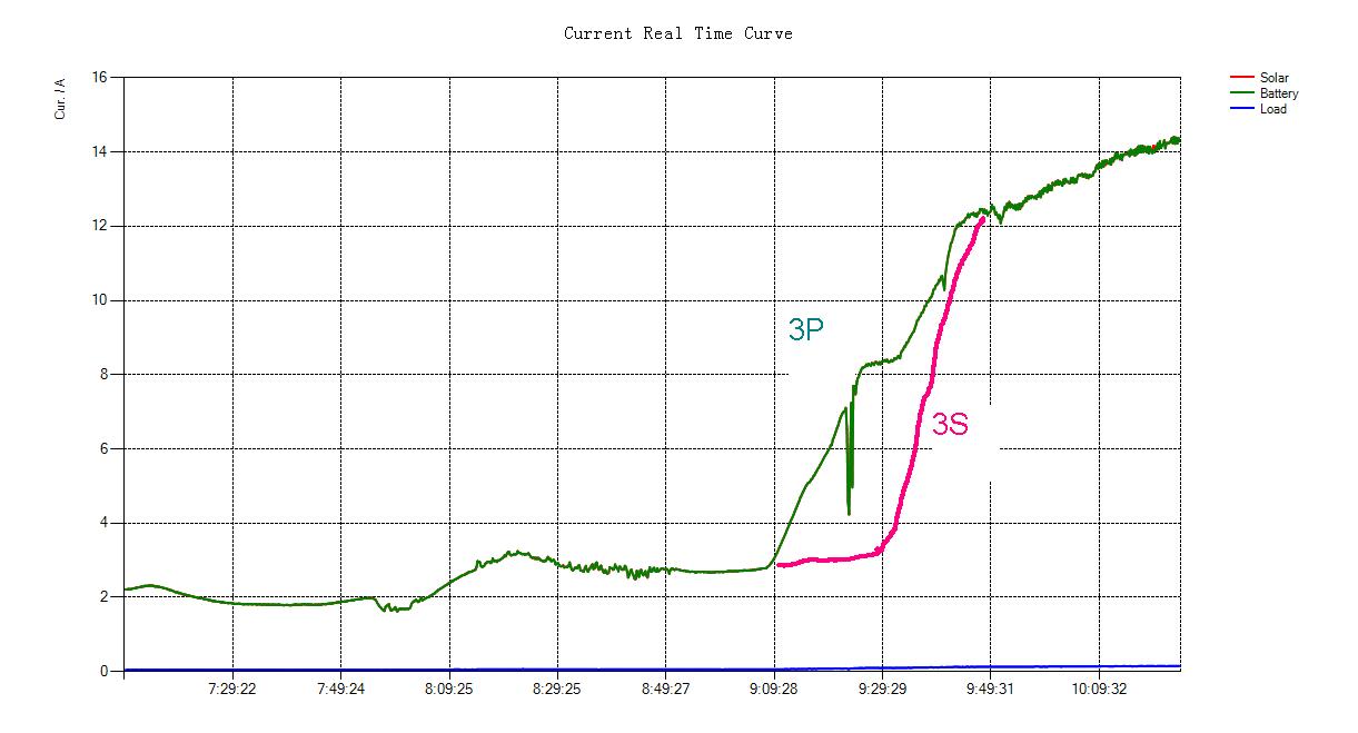

V ťažkých podmienkach, ako mám ja, som prešiel na paralelné pripájanie 60 článkových panelov a je to z hľadiska ziskov lepšie, ako akékoľvek stringy.
Prečo treba niekedy voliť krátke stringy, vidieť na obrázku z dnešného dňa. Do grafu, ktorý ukazuje, ako rástol prúd postupným osvetľovaním troch panelov 3P, som stareckou rukou dokreslil červenou čiarou, ako by rástol prúd vo variante 3S. Netreba myslím viac komentovať.
