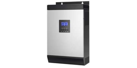

Predám tento invertor-regulátor značky Mppsolar ktorá vyrába aj známe Axperty.
Mám ho jeden mesiac ale keďže chcem prejsť na Amorfné panely vyhovovala by mi viac verzia s vyšším vstupným napätím, tak ak sa podarí predať zakúpim GE verziu.
Parametre:
Battery system voltage: 48V
AC power: 4000W (testoval som čo je reálne a pri 3950W krásne fungoval a pri 4200W už prepol By-pass na sieť)
AC output: 230V 50Hz
PV input: MPPT 60~115V max in 145VDC,
Charging current PV: 80A (4000W)
Charging current AC: 60A
Parallel ready
Cena: 700eur
