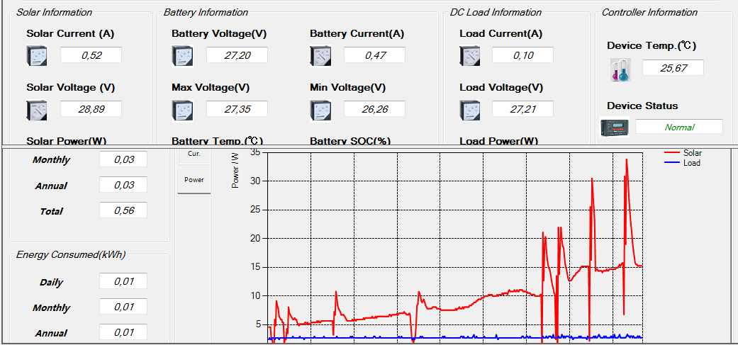

mám problém. Mám tento regulátor a panely 4x55W amorf. Regulátor se chová jako PWM - po zapojení panelů spadne napětí panelů na 28V a konec. Pokud odpojím a připojím panely, zhruba minutu se drží na 60V, výkon samozřejmě dvojnásobný. Kde může být problém? Nebo je to prostě šmejd a mám koupit něco lepšího?
Panely jsou zapojeny paralelně, Voc 80V, při zátěži píše výrobce 67V.
Na obrázku je vidět obrovský nárust výkonu po restartu.
Díky.

To bude mít MPPT pravděpodobně špatný soft, jedna verze softu to dělala i RN mě tak jsem to vrátil a kupuji už jen Victron Blue., tyto MPPT ty A a RN neumí správně nabíjet zaplavené aku, protože se nedá nastavit interval pro vyrovnávací napětí na dny, ale dělal by to pořád-každý den. Kdežto na Victronu se dá nastavit ABS, FLOAT i EQA dle libosti dnů a napětí, včetně teplotní kompenzace, navíc se dá vyčíst z regulátoru vše za posledních 30 dnůsoooc píše:Zdravím,

Tak jsem to dneska proměřil na laboratorním zdroji - při 12V (na baterce 13,6, na panelu drží 15,1V) je nutných 0,8 - 1 A, aby se zapnulo MPPT. Takže nějakých 10 - 14W je PWM, pak se to rozjede. To, že umí Voc 100V je úplně k ničemu - při 70V pracovního napětí se MPPT spustí jedině při plném osvětlění.
Shrnuto - vhodné tak do 30V pracovního napětí, levná náhrada stávajícího PWM s panely např. na 17V. Za ty prachy něco navíc vytluče, jinak je to KRÁM!.

Victron dělá MPPT již od chvíle, kdy je na panelu aspoň 60mA, výtěžnost mojeho systému stoupla o 600% v období, kdy EP Solar neměl svojich 12W na rozběh. S mojí orientací panelů (severozápad) jsem nikdy nedosáhl nabití dříve než těsně před západem slunce, dneska už jede float od 11 hodin
