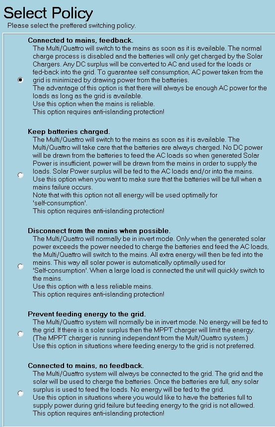

Dobrý deň,
chcem Vás poprosiť o pomoc s podrobnejším nastavením HUB 1 v MultiPluse 24/3000.
Výkon meniča je postačujúci pre bežný chod domácnosti, ale občas sa stáva že sa vyskytnú špičky ktoré nevie pokryť.
Nepoužívam on grid menič a ani nechcem nič dodávať do siete.
Čo nastaviť aby prisosávalo zo siete v čase špičky,nedobíjalo batérie zo siete a nič som nedodával von?
Požiadal som o nový fw 2612413.
Prípadne, čo vybrať v ďalších krokoch.
Ďakujem
Ďakujem

Měl jsem podobnou představu ale pokud máš olovo tak dobíjení nech zaplé.Multiplus má nastaveno běžně při přepnutí při podpětí dobíjení na 50 V a to je akorád pro slušnou životnost baterie.Nevezme to celkem nic ale baterie čekaj na sluníčko a nic se neděje.Tento parametr je napevno.Samo můžeš nabíjení zakázat ale nedělal bych to.Nastavení je jednoduché otázka cca 3 min.Funguje to dobře,Přisosávání je skokové min 900W z DS.Pokud potřebuješ napsat krok za krokem tak do SZ.Ještě doplním ,že mikropřetoky budou řádově 10w po dobu několika s.Hub1 neumí úplně bez přetoků.
