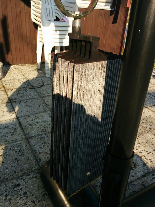

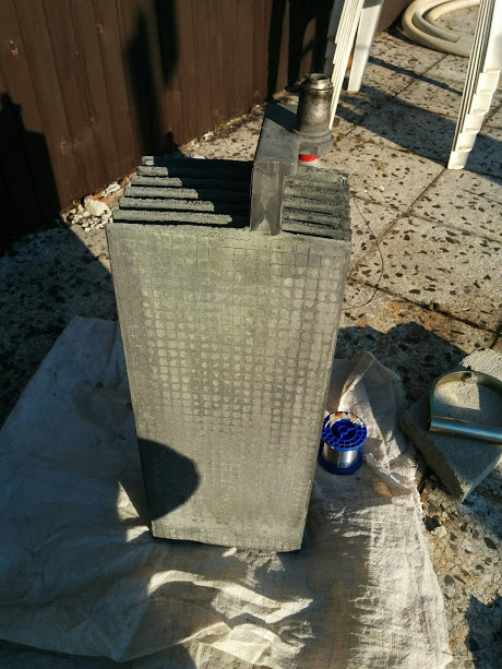

tady se podívej na desky trakční baterie Horní fotka jsou kladné trubkové elektrody spodní foto je mřížková záporná deska

už jen konstrukce kladných desek je úplně jiná než u autobaterie tyče kladné desky jsou obaleny aktivní hmotou a zašité v tkanině aby se nedrolila ven to je hlavní rozdíl tento článek je starý cca 7let má kapacitu 750Ah a já při testu z něj dostal 790Ah dál jsem ho netrápil nebyl důvod,rozebrán byl kvůli opravě vývodu uvolněného závituRado píše:Aha. Je fakt, že to musí nejakú dobu trvať, kým takéto hrubé dosky zničí sulfatácia.

Obrázok pomohol, rozobratú autobatériu som už videl ako malý chlapec, toto ešte nie. Ďakujem.

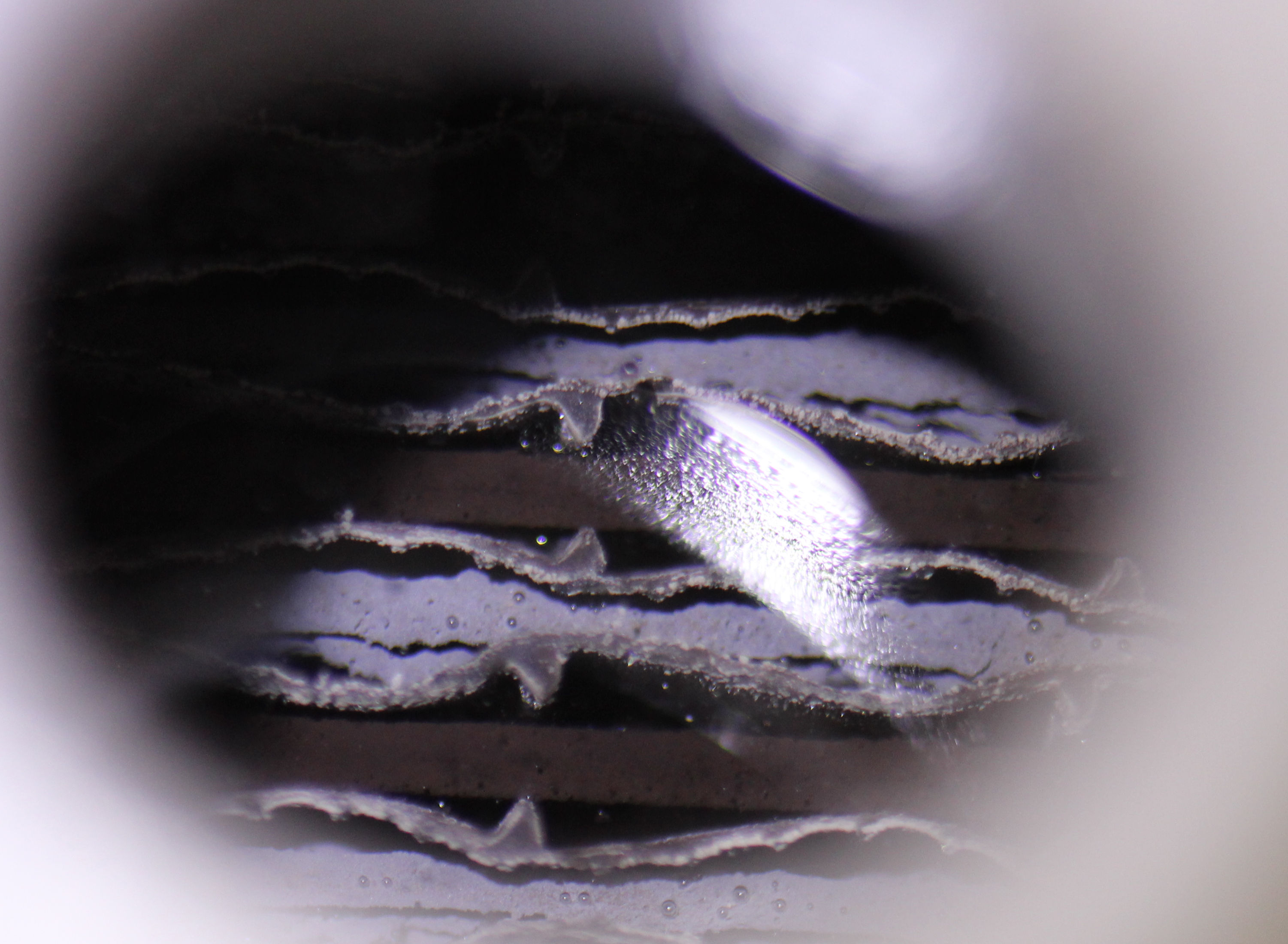

Na tej foto je dole obyčajná Banner 180 Ah za 130 € z roku 2012.
Na tej hore je Trojan L16-G 390 Ah, používaný od r. 2011.
Teraz máme rok 2017, koniec februára. Vidíte niekto na tých elektródach nejaké zmeny ?
Ak baterka za 130 € vydrží 5 rokov, to je 26 € na rok, je to veľa ?
Baterky každý deň v absorbcii a Tojany cca. raz za týždeň do EQ na 15.5 -+temp. comp.
a Bannery, hoci píšu že kalciové a nemali by sa dávať na vysoké nap., tak ja som ich
dával až na 15.9 niekedy, neviem síce ako vyzerujú zdola, ale keďže elyt. bol každý
deň v absorbcii, tak by to malo miešať dostatočne a hustá kyselina sposobujúca
rozpad platní, by nemala byť dole, ale mal by ten elyt. dostatočne kolovať, ergo
brániť stratifikácii. Trojan min. 2200 cyklov, Banner 1800.
