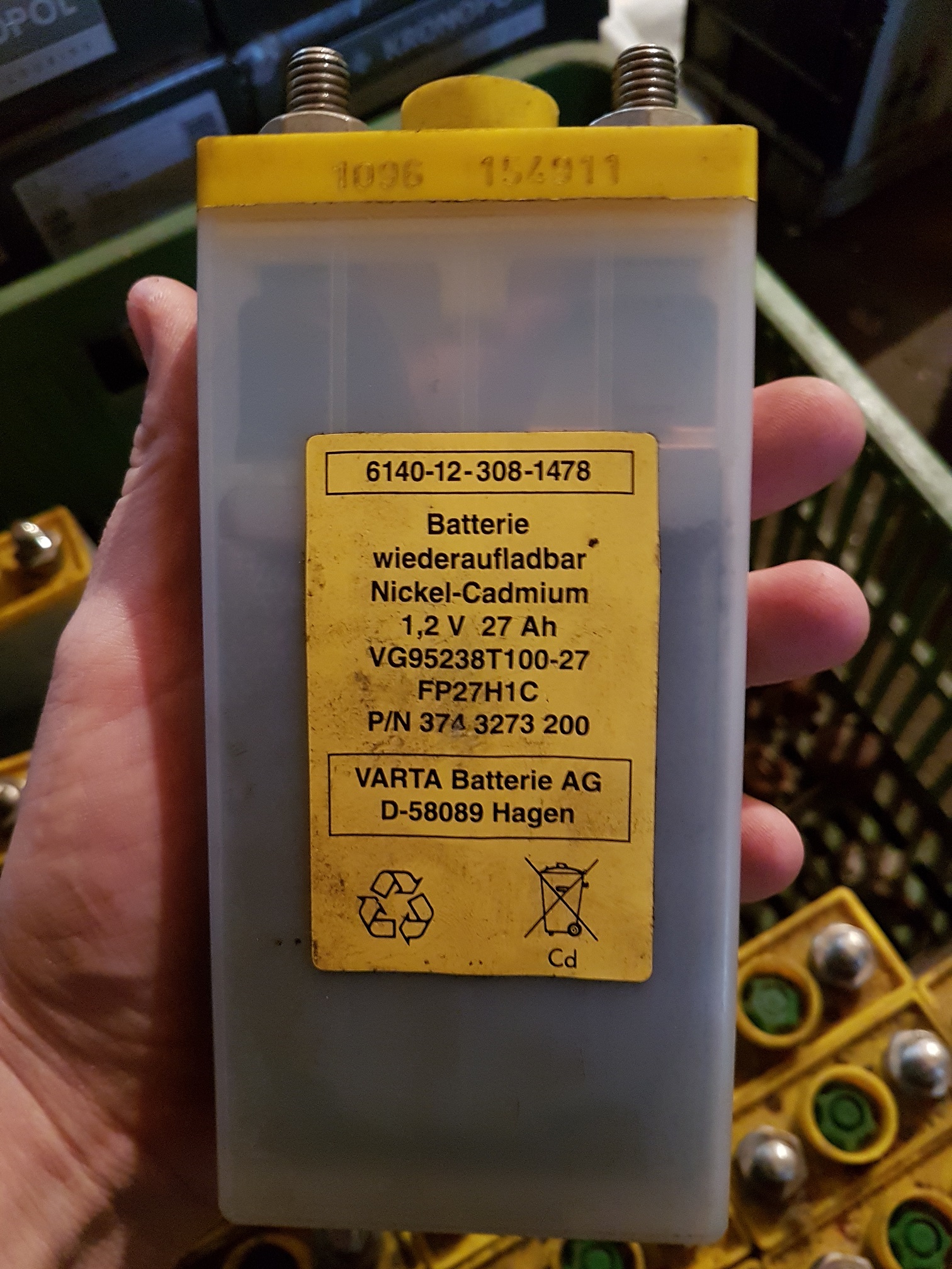

Zdravim.
Dostaly se mi do ruky tyto články, původem z letadla...
Nevěděl by o nich někdo nějaky bližší informace ? co jsem tak koukal použitý se prodávaji kolem 15 euro což mi přijde dost, tak by mě zajímalo co je na nich zvláštního...
Co jsem tak našel tak snad snesou velmi nízké a vysoké teploty a vysoké vybíjecí proudy.
Nesetkal se s nimi někdo ?

Tyhle konkrétně nevím.Viděl jsem SAFT.Ano dá se z toho tahat 150A ,pokud máme baterku 24V / 27Ah.Ale samozřejmě ne dlouho.Svého času to spořílkové z řad mechaniků dávali do aut jako startovací namísto olova.I téměř vybitá baterka dá těch 150A na pár sekund ,ale napětí jde pak samozřejmě rychle dolů.Plně nabitá při tom odběru spadne někam k 22V a drží.Konstrukcí to bude nejspíš někde na úrovni NiCd používaných ve starších elektromobilech.

budou to velice podobné baterie jako jsou naše ferak řady KPH velké proudy po krátkou dobu jinak se k nim chovat stejně jako ke každým nicd bateriim a budou sloužit dlouho

jo ty sem testoval 25a 50minut . potrebuju 550 clanku pokud sou za rozum
