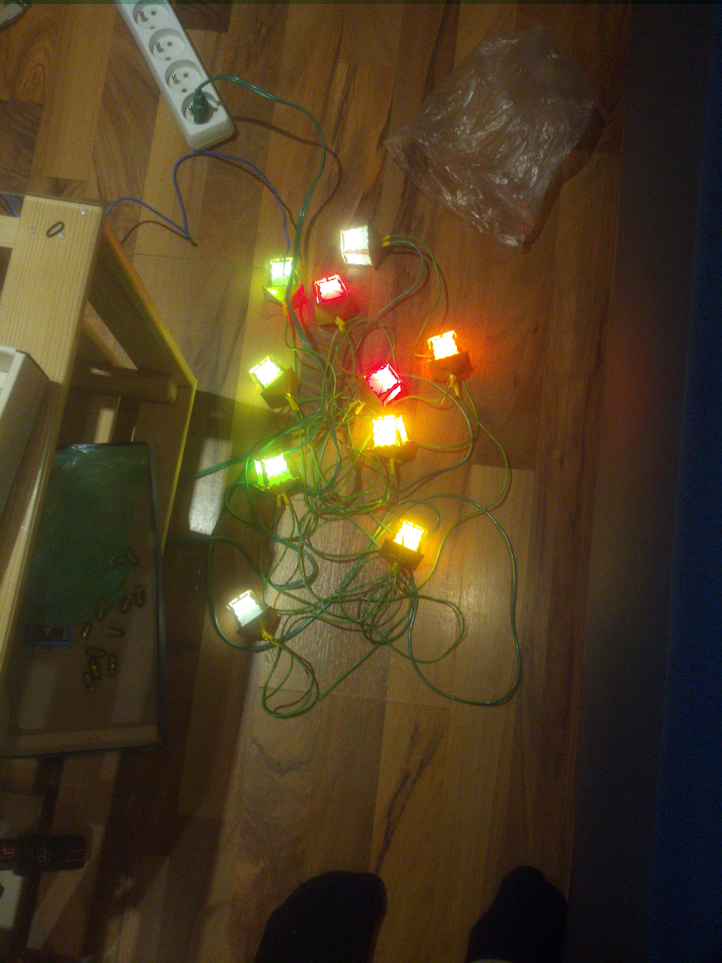

Zdravím vás,
potřeboval bych poradit s Vánoční záhadou.
Situace: x (>=25) let stará vánoční světýlka. 10x24V žárovek v serii, to se strká přímo do 240V AC.
Loni: Světýlka v krabici - otestoval jsem - svítila. Navěšeli jsme na stromek a voalá, blik a nic... Zkoušeli jsme všechno možné a nepodařilo se nám to rozchodit.
Letos:Testuju v krabičce, nerozsvítilo se nic - 1 žárovka vadná, vyměněna. Zasunu do zásuvky a blik a nesvítí otestuju všechny žárovky, každá zvlášť svítí. Zapojím znova, blik a nic... Pokud povolím a dotáhnu každou žárovku, tak zase blikne a nic.
Věděl by někdo v čem je problém? Někde nějaký špatný kontakt v závitech? (Tak proč to jen blikne?) Zkoušení "drbat" do drátů nepomáhá.
Děkuji za každou radu.

Podla mna bude niekde prelomeny drotik, alebo blby spoj u objimiek.

Studeňák alebo zlý kontakt na žiarovku. Alebo studeňák priamo v žiarovke. Treba mať pár náhradných a obmieňať do bezvedomia. Ak to nepomôže, defektný káblik.

Předpokládám že se jedná o lucerničky.Loni sem je ještě rozběhal ,ale zabalily to.Ty objímky ve vnitř reznou.Pak je tam mizerný kontakt a žárovka se upeče.Další bolístkou jsou spoje naletovné na objímkách.Tam kde to nebylo přiletováno pořádně to ve spoji zoxidovalo.Dám do nich ledky a pojedou na DC.

Ano, jsou to lucerničky... Vzpomínám na ně z dětství a rád bych je rozběhal... zkusím ještě koupit nové žárovky a uvidíme...
Mrknu i na ty objímky, nějak je zkusím očistit a uvidíme... Díky za tipy..

Nebyly blikací? Tam býval totiž takový bimetalový blikač, když se zahřál, tak rozepnul a zhaslo to. Když to vychladlo, tak se to opět spojilo a tak pořád dokola. Na některých vánočních světlech to kdysi bylo. Když se ten blikač podělal, tak to taky dělalo podobnou věc, co popisuješ.

U obdobných světýlek je nepříjemné najít, kde je vada. Nejrychleji jsem postupoval s bezkontaktním vyhledávačem vedení pod omítkou. Strčím řetěz do zásuvku a objedu vyhledávačem. Pokud ukazuje všude napětí, otočím zástrčku v zásuvce a zopakuju. Od místa se závadou by se měl signál snížit, až vymizet.

V posledních letech jsem se s nimi musel poprat každý rok.Letos na ně nebyl čas.Už z hlediska bezpečnosti je nechci dál flastrovat.Použiju jenom lucerny a jak jsem psal ,dám ledky.Aspoň nebudou vyhřívat ty stínítka.Taky je udržuji na živu z nostalgieradeczek píše:Ano, jsou to lucerničky... Vzpomínám na ně z dětství a rád bych je rozběhal... zkusím ještě koupit nové žárovky a uvidíme...
Nejsem elektrikář ale myslím že vzhledem k současným normám by byly lucerny na skládku převáženy ozbrojeným konvojem
Tak přeji ať se dílo podaří.
Solárník: Tyhle ne.Jak se rozblikají je zle.Někdy to navíc doprovází nepopulární a nevánoční sršení

ahojte,
tak jsem sroubovakem mirne prostouchl kontakty v objimkach, propiskal merakem vsechny draty a vymenil vsecky zarov a voala: tak snad vydrzi i po zaveseni na stromek... behem roku by to chtelo asi chemicky osetrit... uvidime...
vsem moc dekuji a preji pozehnane Vanoce
radeczek
