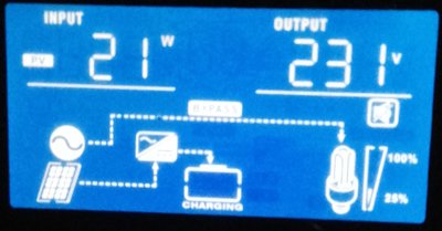

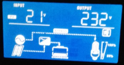

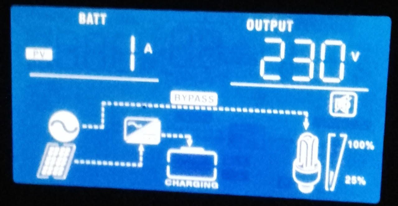

Re: Axpert MKS 2K-24 2000/1600
zasilam foto menice a displaye. Jeste ted ma stale pripnute panely a tvari se jako ze nabiji. Vykon co zobrazuje odpovida napeti baterie.mobilik píše:Zaujimave, to som este nepocul. Aky stary mas axpert a aky je to typ?
Odoslané z Lenovo Vibe Z2 Pro.
EDIT: Nez jsem to sem vlozil, tak akorad prepl. Tzn dnes ve 23:35 a ted uz sviti jen bypass a neblika prostredni ledka.
Jedná se o relátko připojení panelů k regulátoru.Pokud napětí MPPT bodu se zacne bížit k napětí baterie- v mém případě cca 56V ,relátko panely odpojí.Tím se zvedne na AX MPPT bod nad tuto hodnotu a relatko zase panely připojí.A takhle zvesela pořád dokola až dokud není odpoledne tma nebo ráno je osvit tak veliký,že MPPT bod neklesne pod těch 56V.lzahradil píše:O jakem cvakani relatek je tu rec?
Mě připojení panelů při stmívání a rozednění cykluje (cvaká relé) taky.
Napadá mě jestli tam není nějaký algoritmus pro jiný způsob chování pokud je nízké napětí baterií.
21V je blízko limitu pro havarijní odstavení měniče, takže je možné, že se v takovém případě třeba panely neodpojují. To by se muselo nasimulovat na jiném měniči.
Tak toto je opravdu divné.Ten nabíjecí výkon odpovídá 21V x 1A .Ale ten proud určitě tou dobou teče (jestli opravdu teče) z interní nabíječky DS.Bylo by to asi dobré změřit klešťákem.Kolik máte nastaveno AC charging current? U mne je nejnižší hodnota v režimu SBU 2A.....Skoro to vypadá jakoby DS nabíječka ten nabíjecí výkon prala na vstup panelů do reglu.lzahradil píše:zasilam foto menice a displaye. Jeste ted ma stale pripnute panely a tvari se jako ze nabiji. Vykon co zobrazuje odpovida napeti baterie.mobilik píše:Zaujimave, to som este nepocul. Aky stary mas axpert a aky je to typ?
Ja mam nabijeni z DS uplne vypnute a mam povolene nabijeni jen ze solar.
To ze mi tam tece ve tme na FV vstupu jakoby napeti baterie, to uz jsem resil s tim ze se mi do grafu generovala vyroba i kdyz vlastne nebyla. A prave vzdy odpovidajici aktualnimu napeti baterie. (Ubatt x Ifv). Nakonec jsem to vyresil softwarove s pomoci druheho regulatoru Epsolar 4215BN pro druhej string a to tak, ze klesne li napeti FV na tomhle regulatoru pod napeti baterie, tak se automaticky nuluje hodnota axperta pro U a I FV ktere posila ze serioveho portu.
1A jsem si vysvetloval tak, ze axpert proste nic nizsiho zobrazit asi neumi tak proste ukazuje 1A.
Svalne dneska vyzkousim, zda na svorce skutecne nejake napeti neni ale myslim si ze tomu tak nebude.
Pokud je menic v tomhle stavu kdy se tvari jako ze nabiji a vypnu ho vypinacem a znovu zapnu, pak hned ukazuje ze je solar odpojenej. Tak jako se tomu stane kolem te pulnoci.
Pri tom nocnim odpojeni se nachvilicku prepne na baterky, odpadne solar a skoci zpet na bypass z DS.
Nemyslim si ze to dela jen pri takhle nizkem napeti.
V kazdem pripade mi nic necvaka. Cvakne si jen pri prechodu z menice na bypass. Proto jsem se dotazoval jake cvakani tu resite. U meho axperta k zadnemu dalsimu "cvakani" nedochazi.
tak jsem to ted meril a ejhle. On Axpert nekeca. Na displayi ukazuje 21V a voltmetr pripojen na PV vstup ukazuje 21.5V co je na baterii. Kde se to tam bere ? Jeste vyzkousim uplne odpojit panely a zmerit primo na nich. Zda to nevyrabi napr z poulicniho osvetleni. To ale nevysvetluje to proc by to k pulnoci odpadlo a na dalsim stringu co je hned vedle tohohle na stejne strese ted merim 0.2VRadekS píše:Tak toto je opravdu divné.Ten nabíjecí výkon odpovídá 21V x 1A .Ale ten proud určitě tou dobou teče (jestli opravdu teče) z interní nabíječky DS.Bylo by to asi dobré změřit klešťákem.Kolik máte nastaveno AC charging current? U mne je nejnižší hodnota v režimu SBU 2A.....Skoro to vypadá jakoby DS nabíječka ten nabíjecí výkon prala na vstup panelů do reglu.
Snad to neni nejaky skryty neduh proc ho zde na mypower pan prodaval. I kdyz pokud vy si stezujete na cvakani a me to nedela, tak muzu bejt mozna rad

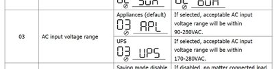

Ještě mě napadlo, jak máš zvolenou volbu 03 Jestli UPS, tak bych to zkusil změnit na APL, kde je povolena větší tolerance napětí.petrzobran píše:Upřesňuji:
