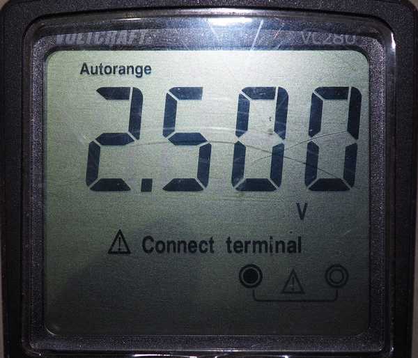

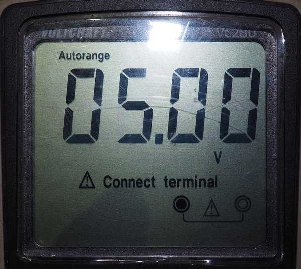

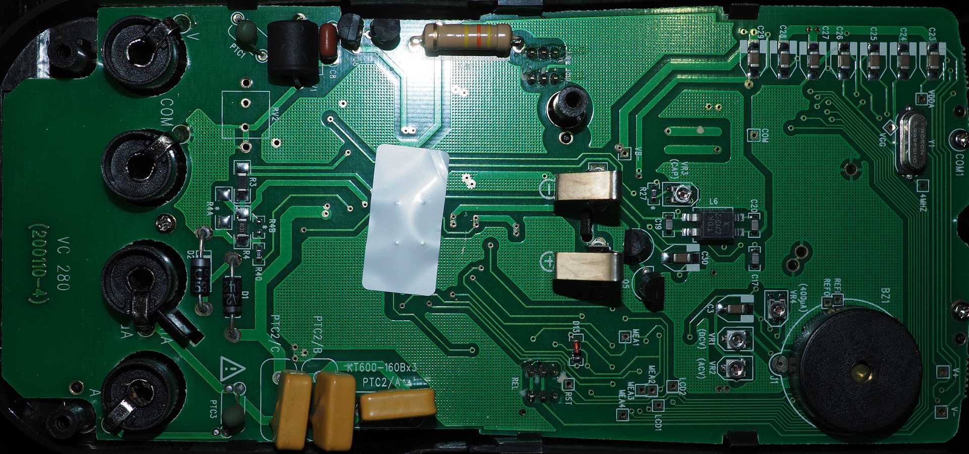

No nedalo mi to
tak nastala rozborka Voltcraftu VC280: ... vpravo dole je vidět trimr, označený VR1 (DCV). Pak nastalo předstírání, že jsem chobotnice
, protože jsem musel koukat na displej shora, držet zezadu devítku baterku připruženou na kontakty a ještě zezadu vrtět trimrem (taky mohli dát víceotáčkovej, takhle je to umění škubnout o správnej úhel) a přitom držet celej multimetr, aby neupadl. Ale povedlo se ! (následný test na 5,000 a 2,500V):
Re: Přesné měření napětí článků
pěkný, ještě to zkus zkontrolovat třeba za měsíc, a nebo ho nech trochu venku vychládnout... Ale možná by ti výsledek mohl zkazit radost.
