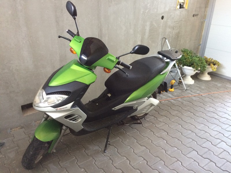

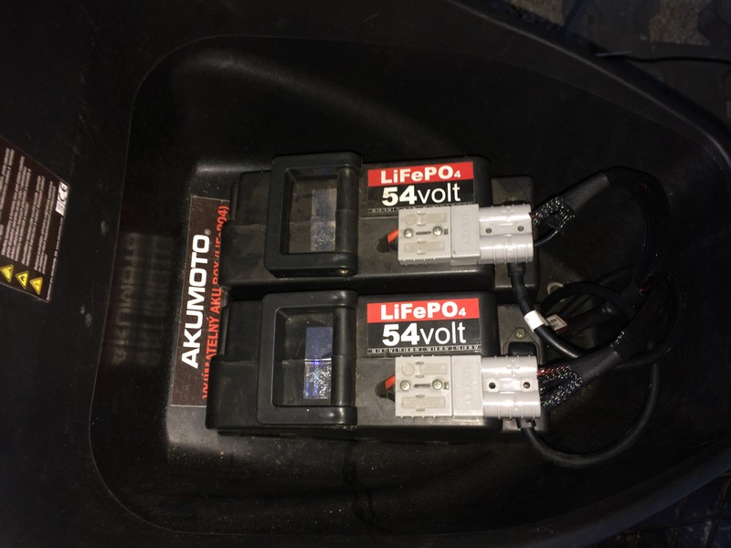

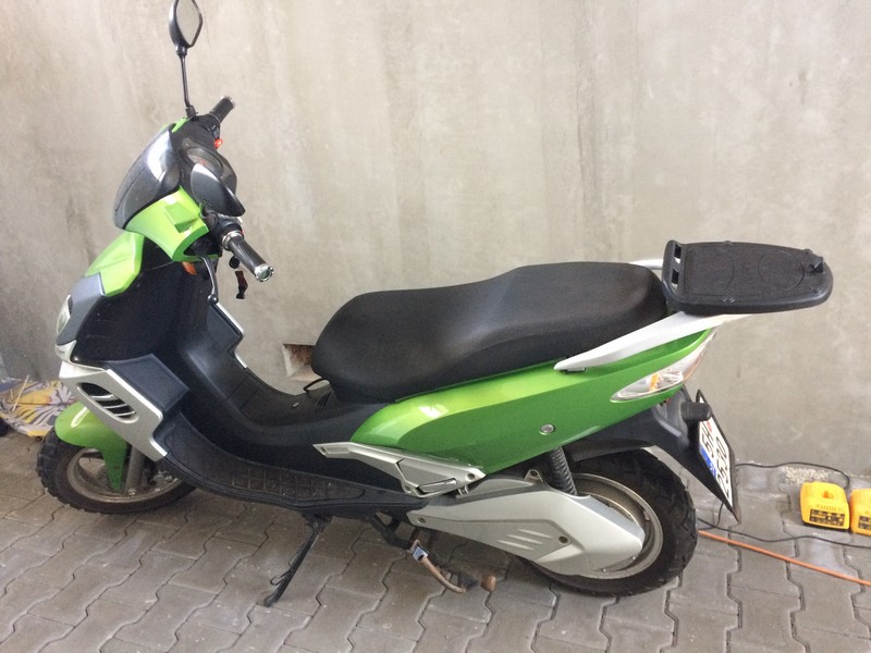

Další šetřič do rodiny. Akumoto L600
Pořídil jsem v Květnu Scooter Akumoto L 600 Baterie LFP L85 2x48V/15Ah
Zatím spokojenost jezdím deně pokud počasí dovolí 22Km do práce.
Je tu někdo kdo to taky vlastní ?
Chtěl by jsem pořešit baterii Balancování.

Mám taky Guewer Classic a je to paráda to ticho za jízdy.Kvalitou jsou tak na stejno,jen se dá sehnat za podstatně menší
peníz než Akumoto.Letos jsem dal LIFEYPO4 Winston 40Ah a je to supr změna.Najel jsem na ně už 3500Km a zatím super.
Nic nebalancuji vybíjím do 47,8V a nabíjím na 57V.Na max gps 54Km ujedu 45Km se zátěží 110Kg.S omezovačem na 47gps
ujedu 60Km.Sem tam poměřím jednotlivé články a zatím není potřeba nic balancovat.Jednou za rok nabiju mod. nabíječkou každej článek na 3,6V a to je tak max co jsem ochotnej řešit s balancováním.Těch 30Ah se mi zdá jako úplné minimum moc bych je nedrtil na plnej výkon ale záleží na zatížení.Bez omezovače mám I max 60A a to je celkem i na 40 baterie záhul.
