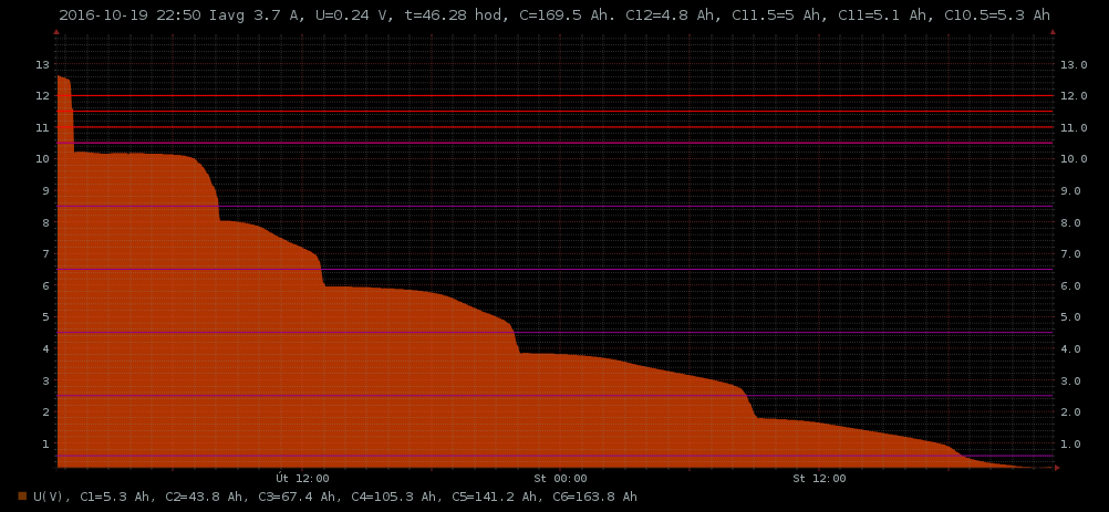

Kapacita celé banky po dalším roce tak dramaticky klesla, že když to začalo klesat k 11 voltům (800Ah=4x200Ah různého stáří, nejstarší 5 let) po vybitých 60Ah, začalo mi být jasné, že je čas na změnu. Celá banka má poslední 2 roky stabilně zapojen desulfátor (Matěj).
Odpojil jsem nejstarší kousek a dal ho na Arduino měřič kapacity, výsledek:
článek 1: 5.3 Ah
článek 2: 43.8 Ah
článek 3: 67.4 Ah
článek 4: 105.3 Ah
článek 5: 141.2 Ah
článek 6: 163.8 Ah
Měřeno metodou kompletního vybití, proud pro Ah vzorkován frekvencí cca 6kHz. Asi jediná dostupná metoda bez rozkuchání baterie (nedělat často, hrozí přepólování článků, po skončení okamžitě nabít, dobrá nabíječka na nabití "od nuly" je například Fairstone 25A, zvládá začátek bez problému).
Co se týče přesnosti metody - je třeba mít na paměti, že celkový proud se snižuje, tedy silnější články ukazují lehce vyšší kapacitu, protože jsou testovány za nižšího proudu (baterie vždy vydrží víc při nižším proudu). Graf průběhu vybíjení:
článek 1: 5.3 Ah
článek 2: 43.8 Ah
článek 3: 67.4 Ah
článek 4: 105.3 Ah
článek 5: 141.2 Ah
článek 6: 163.8 Ah

Tak abych dostál slibu - s výše uvedenou baterií ze začátku tématu jsem provedl celkem 3 pokusná měření až k téměř nulovému napětí (tím jsem jí dal dost zabrat, naposledy už to chvíli trvalo, než se na nabíječce chytla).
Zároveň jsem mezi vybíjecími měřícími cykly provedl "ekvalizaci" (převaření) na 16V po dobu cca 10-11hodin (dokud se napětí nepřestalo zvyšovat, použita nejdřív nabíječka 25A Fairstone a pak na vyvaření zdroj 16V s limitem proudu, nastaveným na 5A).
Výsledek změny kapacity při takovémto počínání vyjadřuje přiložený graf. Sice na takovéto "ubližování" baterii nejsem hrdý, výsledek je ale 70Ah použitelné kapacity oproti původním 5Ah, tedy původně nepoužitelné baterii:
Barevně je vývoj kapacity jednotlivých článků po jednotlivých krocích mučení.
Jak je tedy vidět, ekvalizace spolu s hlubokým vybitím zjevně pomohla částečně oživit a sbalancovat články. Zajímavé je, že pouze ekvalizace (vyvaření) takový efekt nemělo (to jsem zkoušel v minulosti). Škoda je, že tohle lze poměrně bezpečně použít pouze na zaplavené baterie. AGM bych snad ani vyvařovat nezkoušel, hrozí odlepení od desek. To samé u gelu (což je ale moje zmíněná baterie). Možná to fungovalo jen díky tomu, že jsem ji před časem dolil destilkou, že tahle metoda tak nějak fungovala...
Každopádně teď to měří kapacitu přesných 70Ah z původních 5. Tak snad to někomu pomůže...

Já už jsem měl na všech bateriích cca 2 roky zapojený silný desulfátor podle Matějova schématu. Tedy se dá předpokládat, pokud tam byla nějaká vratná sulfatace, tak se (hlavně přes léto) ve velké míře za ty 2 roky odstranila.
Takže současné zlepšení je větší, než jsem očekával. Na druhou stranu - 70Ah je jen skoro třetina původní kapacity. Kdybych toto věděl tenkrát, asi bych ty gelovky hned otevřel, dolil destilkou a na Tristaru nějakou občasnou ekvalizaci nastavil. Mám pocit, že by dopadly daleko lépe. Občasné kontroly dolití by byly asi bez problémů proveditelné.
Další zajímavý jev byl, že na 3 nejlepší články měla procedura spíš záporný vliv. Počáteční kapacita nejlepšího článku 164Ah byla na věk 5 let v systému celkem ucházející, kdyby tolik měly všechny články, asi bych koupě těchto baterií dnes nelitoval...
