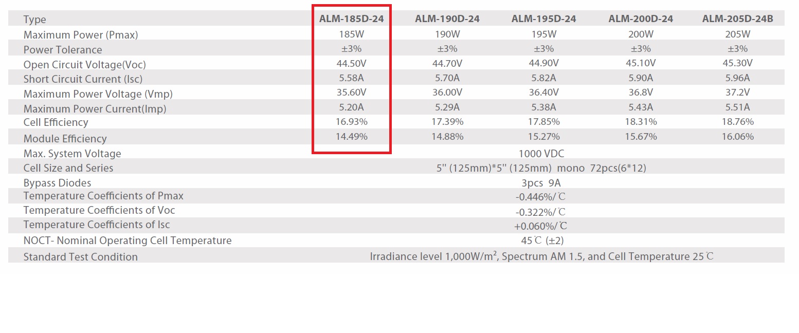

Ahoj, chci se zeptat zkušenějších ohledně výběru vhodného regulátoru. Je to pro 14ks panelů. Viz červený rámeček.
Bude vhodný např. tento: http://www.ostrovni-elektrarny.cz/index ... 150-100-tr
Nebo máte nějaký další tip?

Snad ano, ale taky to záleží na systémovém napětí, což nikde nepíšeš. Výkon pole je cca 2500Wp, takže při 12V systému to vychází na cca 200A, při 24V systému na 100A a při 48V na 50A. Nevím jak victron, ale třeba midnite má možnost nastavení max. proudu do bateríí, pokud nemáš takovou baterku, aby tohle v klidu zvládla, což znamená při 48V systému min. 100Ah LiFePo4, nebo 500Ah olovo.

Edit: Systémové napětí je 24v Baterie jsou NICD 250 a 160Ahpeater píše:Ahoj, chci se zeptat zkušenějších ohledně výběru vhodného regulátoru. Je to pro 14ks panelů. Viz červený rámeček.
