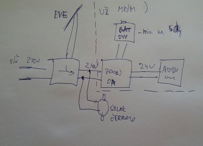

edit:
Udělal jsem malá nákres oc potřebuji, až u toho jsem si uvědomil, že vlastně baterie u prvního FVE systému nutná není vůpbec, kadý den vyjde sluníčko, aby nabilo baterii domácí automatizace a zároveŇ v potřebnou dobu napájelo solární panel

edit:

Ak to má byť záloha, potom asi záloha na deň aj noc. Potom logicky nejaká batéria primeranej kapacity by sa použiť mala. K nej jednoduchý regulátor dobíjania. Prečo sa bránite ostrovnému systému ?
Priame pripojenie čerpadla na panel by asi nerobilo dobrotu.
Ten sieťový zdroj 24 V s prepínaním na panel obsahuje zjavne aj FV regulátor, takže znova otázka :
