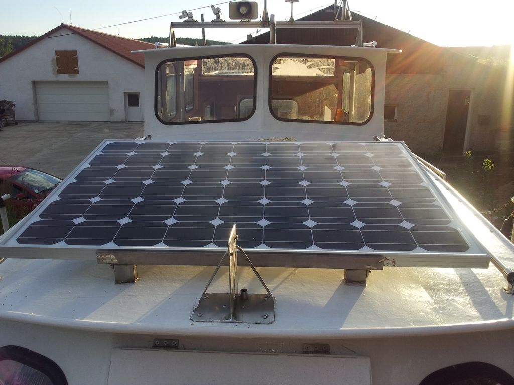

momentalne je na to pripojeny panel 140Wp co bude casem se uvidi:
http://www.cncnet.info/galery/Atlantis/ ... _55_24.jpg
