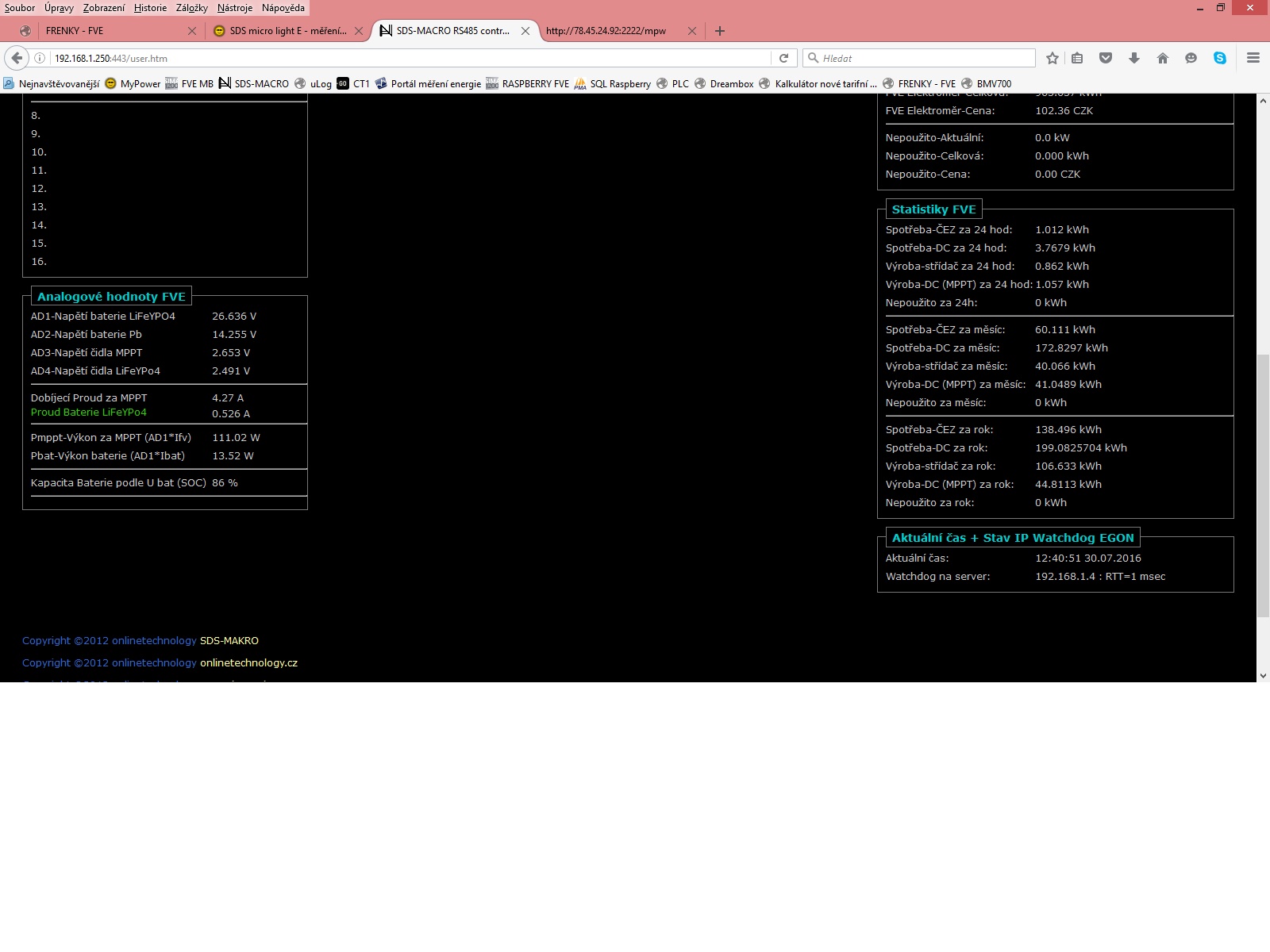

Peroslav píše:
Děkuji za odpověď,
toto vše vím. P=U*I je jasný,
umí SDS ve webovém rozhraní přímo ukázat výkon?
Díky
Ano, umí. Co se takhle podívat na podpůrné stránky výrobce a jejich wiky? :D

Díky Frenky,
tvůj výtvor by mě úplně stačil. Nemůžeš sem prosím dát presně tu stránku diskuze?
Nemohu to na foru SDS najít.
Děkuji Pepa

Peroslav píše:
Díky Frenky,
Děkuji Pepa
Tam přesně tvůj problém není, je to o programování v kódu SDS-ka a html stránky, dále o pochopení činnosti SDS, jeho omezeních apod.
Jak tady psali jiní, dnes bych asi do SDS nešel. Je mnoho daleko sofistikovanějších krabiček, které toho umějí daleko více.
- arduino s Rapsberry
- SIEMENS logo
- SIEMENS S1200
Záleží na tom, zda umíš, či neumíš programovat. A taky v čem. Pak také záleží na tom jaké komponenty (jakých výrobců) máš v systému
Existuje také celá řada hotových řešení.
1) microlog zde na fóru, včetně logování zde na fóru (pro přenos dat se musí pomocí SZ kontaktovat admin). Pracuje se se zařízením arduino MEGA 2560
2) Systém VALC od uživatelky VATA kontaktuj http://vati.cz/eshop/index.php?route=pr ... ry&path=62. Pracuje se zařízením SDS.
Určitě jsem si na všechny řešení nevzpomněl. :geek:

Už asi rozumím,
a nemohl bys sem dát zdrojový kod toho tvého print screenu?
Takto by mi to úplně stačilo.

Peroslav píše:
Už asi rozumím,
Tak tohle je hlavní program do sds
Kód: Vybrat vše
Program pro ovladani a dohled  male FVE
Verze pro SDS MACRO s komunikaci RS232 pro releovou desku QUIDO od Papouch + ovladani a dohled FV systemu
Datum otestovani programu: 29.5.2016 16:00 hod

  label cyklus2:
  b2_volt += sys[432];       //secteni x vzorku (pocet mereni)
  wait(1);
  c--;
  if(c > 0) goto cyklus2;
  b2_volt = b2_volt/POCET_MERENI;  //prumerovani
  b2_volt_a = (sys[432] * 100) / sys[440];   //vypocet pred desetinnou teckou
  b2_volt_b = ((sys[432] * 100) % sys[440])*100) / sys[440]; //vypocet za desetinnou teckou
  ram[136] = sys[432] * 100000 / sys[440];  //vypocet napeti pro WEB
//------------------------------------------  AD3 ------------------------------------------------------------
  b3_amp = 0;
  c = POCET_MERENI;         //mereni proudu FV panelu na AD3
  label cyklus3:
  b3_amp += sys[433];       //secteni x vzorku (pocet mereni)
  wait(1);
  c--;
  if(c > 0) goto cyklus3;
  b3_amp = b3_amp / POCET_MERENI;  //prumerovani
  b3_amp_v = sys[433] * 100000 / sys[444] - 2500; //vypocet napeti cidla (odecteni půlky (5V))
  ram[137] = sys[433] * 100000 / sys[444];        //vypocet napeti cidla pro WEB
  ram[142] = (b3_amp_v * 1000) / 37;              //vypocet proudu cidla (37 mV = Amploc 25A)
  ram[148] = (b3_amp_v * 100) / 37;
  b3_amp_a = ram[148] / 100; //vypocet pred desetinnou teckou
  b3_amp_b = ram[148] % 100; //vypocet za desetinnou teckou
       if (b3_amp_b >= 0) goto minuss; // osetreni zaporneho cisla desetinne tecky
  b3_amp_b = 0 - b3_amp_b; // rucni doplneni cisla 0 pokud hodnota je 0-9
  label minuss:
//------------------------------------------  AD4 ------------------------------------------------------------
  b4_amp = 0;
  c = POCET_MERENI;         //mereni proudu baterie LiFePo 24V na AD4
  label cyklus4:
  b4_amp += sys[434];       //secteni x vzorku (pocet mereni)
  wait(1);
  c--;
  if(c > 0) goto cyklus4;
  b4_amp = b4_amp / POCET_MERENI;  //prumerovani
  b4_amp_v = (sys[434] * 100000) / sys[448] - 2500; //vypocet napeti cidla
  ram[138] = sys[434] * 100000 / sys[448];          //vypocet napeti cidla pro WEB
  ram[143] = (b4_amp_v * 10000) / 95;               //vypocet proudu cidla (9,5 mV = Amploc 100A)
  ram[149] = (b4_amp_v * 1000) / 95;
  b4_amp_a = ram[149] / 100; //vypocet pred desetinnou teckou
  b4_amp_b = ram[149] % 100; //vypocet za desetinnou teckou
       if (b4_amp_b >= 0) goto minus; // osetreni zaporneho cisla desetinne tecky
  b4_amp_b = 0 - b4_amp_b; // rucni doplneni cisla 0 pokud hodnota je 0-9
  label minus:
//------------------------------------------  vypocty ------------------------------------------------------------
  batwat =   ((ram[135]) * (ram[143] / 100)) / 10000; //vypocet vykonu baterie pro displej
  panelbat = ((ram[135]) * (ram[142] / 100)) / 10000;
  ram[139] = (ram[135] / 1000) * (ram[143] /10 ;     //vypocet vykonu baterie pro WEB
  ram[140] = (ram[135] / 1000) * (ram[142] /10 ;     //vypocet vykonu panelu pro WEB
// vypocet teploty procesoru (matematicka kouzla dle dokumentace na Wiky)
  ram[213] = 879 * sys[46]; //1426910
  ram[214] = 590000 - ram[213]; //16192700
  ram[215] = 5 * ram[214]; //80963500
  ram[216] = ram[215] / 2; //40481750
  ram[217] = ram[216] / 10000;
  ram[218] = ram[215] / 200;
  ram[219] = ram[218] % 100;
  ram[146] = ram[216] / 100;

a tohle je program uživatelské stránky SDS
Kód: Vybrat vše
<!DOCTYPE HTML PUBLIC "-//W3C//DTD HTML 4.01//EN" "http://www.w3.org/TR/html4/strict.dtd">
<html xml:lang="en" xmlns="http://www.w3.org/1999/xhtml">
<head>
<TITLE>SDS-MACRO RS485 control panel</TITLE>
<TITLE>Verze 4.1 ze dne 13.4.2013 19:00 hod</TITLE>
<META content="text/html; charset=windows-1250" http-equiv=Content-Type>
<META content="jaromir.lastovicka" name=author>
<META content="sds-macro, sds-micro, sds, macro, micro, onlinetechnology, csphone" name=keywords>
<META content="sds-macro, sds-micro, sds, macro, micro, onlinetechnology, csphone" name=description>
<META HTTP-EQUIV="CACHE-CONTROL" CONTENT="NO-CACHE">
<META HTTP-EQUIV="EXPIRES" CONTENT="0">
  <STYLE title=currentStyle type=text/css media=screen>
body {
    font-family:verdana, arial, sans-serif; font-size:12px;
    word-wrap:break-word; background:#000; padding:20px;
   a {text-decoration:none;color:#FEFEA3;}
   a:hover {text-decoration:none;color:#FEFEA3;}
   #toppanel {}
   #webcam {background:#222; width:640px; height:480px;}
   #control {float:right; width:450px;}
   #outputs {background:#aaa; float:right; width:450px;}
   #bottpanel {background:#000000; width:640px; margin:10px 0px 0px 0px;}
   #tempa {width:360px; float:left; margin:0px 0px 0px 0px;}
   #tempb {width:310px; float:right; margin:0px 0px 0px 10px;}
   #header {color:#aaa}
   #footer {clear:both; padding-top:30px;}
   #footer p {color:#3366CC;}
   #footer a {color:#FEFEA3;}
   #footer a:hover {text-decoration:none;}
   h1 {font-size:18px; margin:0; padding-bottom:10px; color:#ddd;}
   h2 {font-size:15px; margin:0; padding-bottom:5px; color:#3366CC;}
   fieldset.rs232 {
    border:1px solid #777;
    margin: 0px 0px 2px 0px;
    padding: 0px 0px 10px 10px;
    color:#fff;
    text-align:right;
   fieldset {
    margin: 0px 0px 10px 0px;
