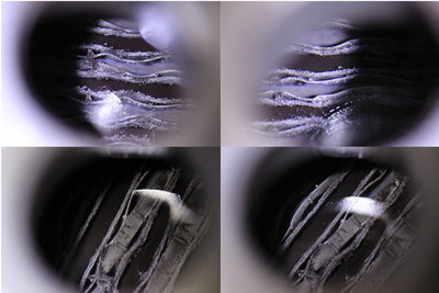

Ahojte, medzicasom som dostal velmi zaujimave info od JonasPP, na zaklade ktorych som zacal elektrolyt v clankoch rovno riedit. Uz som ho nariedil na 1.243 po teplotnej kompenzacii, presne na 1.24 nestihnem, lebo uz konci slnecne pocasie a nebude energia na equalizaciu pred meranim po zriedeni.
Rad by som sa spytal vas, aj JonasaPP a jeho kolegov "od baterii" na nazor k tymto nevyriesenym bodom:
1.) Kym som zriedil elektrolyt, tak na elektrodach sa mi za tri mesiace spravil tento povlak - iba zhora, akoby napadany sneh - je to sulfat? https://lh3.googleusercontent.com/2IpGs ... h800-rw-no
Rovnako koncentrovany elektrolyt som mal aj v starych bateriach, elektrody vsak boli bez povlaku. Ale mal som tam stale pripojeny desulfator, na novych bateriach zatial nemam.
2.) Nepaci sa mi, ze niektore z clankov sa uz zacali rozpadat - moze to byt iba hustym elektrolytom, alebo aj absolvovanymi 4 equalizacnymi cyklami, kazdy po 4 hodinach? Skor to pripisujem hustejsiemu elektrolytu. https://lh3.googleusercontent.com/OzyyJ ... h800-rw-no
Baterie dobijam max. C10 a typicky ich vybijam do C25, parkrat za tyzden spickovo C15.
3.) Absorption faza (2,41V / clanok / 3.5 hodiny) nedokaze baterie plne nabit (usudzujem z hustoty po teplotnej kompenzacii). Finalna hustota (+cca 0,005) sa dosiahne az po equalizacii. Treba to nejako riesit?
Budem vdacny za akekolvek vase skusenosti / nazory na tieto temy.

Tu je fotka mojich Banner SHD obyčajných Pb do kamiónov. Kúpené rok 2012.
Spočiatku som mal kyselinu 1.24 a biely povlak hore sem-tam, tak som postupne
zvyšoval absorb. napatie aj EQ. napatie a predlžoval dĺžku nabíjania.
Každý rok pridám kyselinu, takže teraz majú, v takom stave , ako je na fotkách
1.265 až 1.275 pri 24.75 *C. Nepoužívam ani som nepoužíval žiadny desulfátor,
kapacita je skoro 95 %. Takže ak prežili toľko, ešte niečo prežijú. Mám obyčajné
staré EpSolary http://www.ecoshopa.sk/www-ekoshopa-sk/ ... 40A-12-24V
Som zvedavý ako dosky vyzerajú dole, ale baterku rozrežem a nafotím,
až keď už výrazne klesne kapacita.

K bodu 1.Je to fakt zaujimave,lebo je to čisto padane z hora,teda od hladiny.Chce to viac info o hustote elektrolytu v dobe fotenia a čo sa dialo z bateriou v obdobi pred tymto javom.ixo píše:Ahojte, medzicasom som dostal velmi zaujimave info od JonasPP, na zaklade ktorych som zacal elektrolyt v clankoch rovno riedit. Uz som ho nariedil na 1.243 po teplotnej kompenzacii, presne na 1.24 nestihnem, lebo uz konci slnecne pocasie a nebude energia na equalizaciu pred meranim po zriedeni.
Bod 2.Tak toto je dosť divne.Priliž kratko v prevacke na taketo poškodenie.U nas je v jednom stroji 16 ročna OPeZečka a vraj ma stale kapacitu cez 90%.Tu sa nik nemazna z baterku a iba sem tam sa musi članok dade po niekoľko rokoch prehodiť.U nas vo fabrike bežne tieto baterie trestaju kratkodobo vybijanim až k 1C,dlhodobo 0,25C .Extrem nabijačky čo som videl tak davaju 200A prvopočiatočne do 600Ah baterii a Tlačia do 2,58 na članok de to držia 2,5 hod a potom skončia.Najslabšiu som ale zas videl čo do 650Ah dava prvopočiatočne iba 30A,len neviem z akeho dôvodu sa neodpoji.Dosiahne 60v a drži.Som ju aj otestoval a nechal dačo cez 30hod zapnutu pri čom už baterka po 24hod bublala,ale stale ju neodpojilo.Bude asi vadna,alebo z ineho stroja.
No neviem teda.U teba sa musia nachadzať riadne ...... baterie ak ich životnosť v takto slabom systeme sa ma udavať v desať ročiach a Ty už maš z nima potiaže doslova od začiatku.
Dam ešte priklad z mojich začiatkov.Mal som 62Ah polotrakčnu štartovaciu bateriu na solarku bez regulatora.Bežne sa stavalo,že baterka bublala jak besna,lebo prekročila 16-17v,ale pri mojom denno dennom tyrani som konečne po roku našetril na regulator,tak už len poskakovala od 14,2 do 15v.Baterka dostala poriadne cez prdel,lebo som zohnal 1700W menič a na 12v som ju doslova dusil.Žila ale aj tak rekordne cez 6 rokov,čomu nechapem.

Takže vysvetlenie toho povlaku je asi takéto:
Ixo mal najprv vacsiu koncentráciu kyseliny a potom ju začal riediť.
Dá sa predpokladať, že baterky neboli dobre prevarené a nastala stratifikácia,
hustejšia bola dole. Keďže PbSO4 je viac rozpustný v koncentrovanejšej kyseline
a vodu dolieval určite zvrchu, tak podĹa tohoto:
https://en.wikipedia.org/wiki/Crystal_structure
začal v menej koncentrovanej kyseline PbSO4 vytvárať kryštály
a keď baterka nevrela, tak začal postupne klesať a tvoriť usadeniny.
