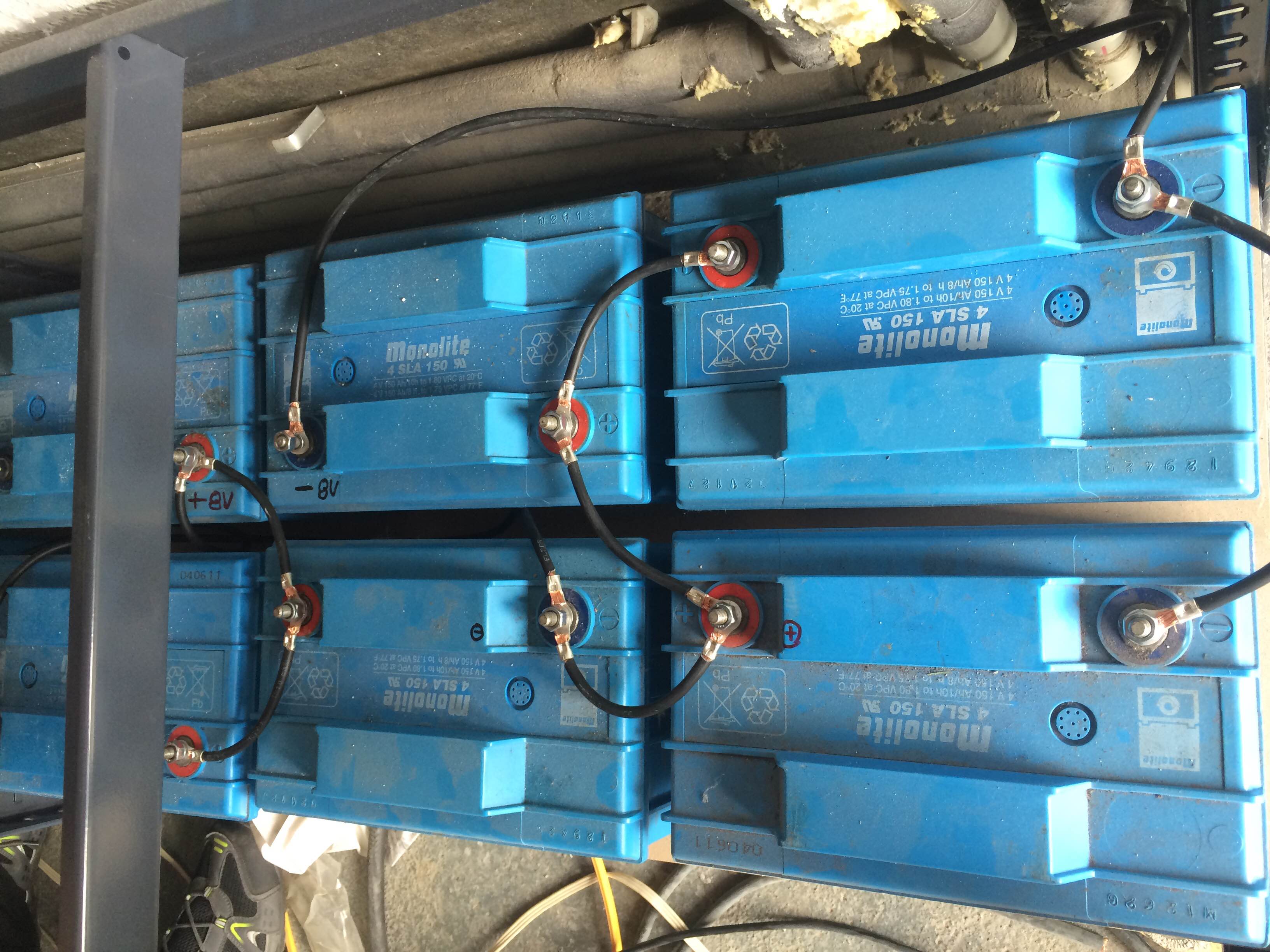

Ahojte. Tak od soboty konecne uz aj ja vyrabam doma. PO 30 montazach po Slovensku v ramci prvej vlny
nastal cas aj na mna
takze na streche mam zatial 9x255Wp. Dalsie tri som kvoli burke nestihol zavesit. Co len je vlastne jedina montaz, ktoru som kvoli pocasiu nedokoncil

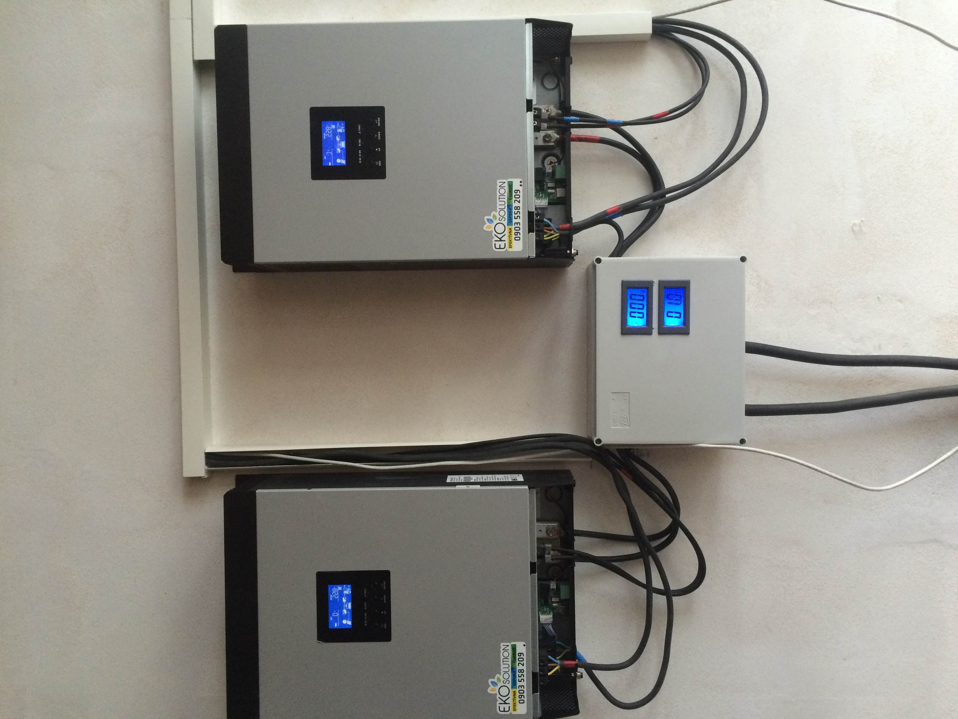

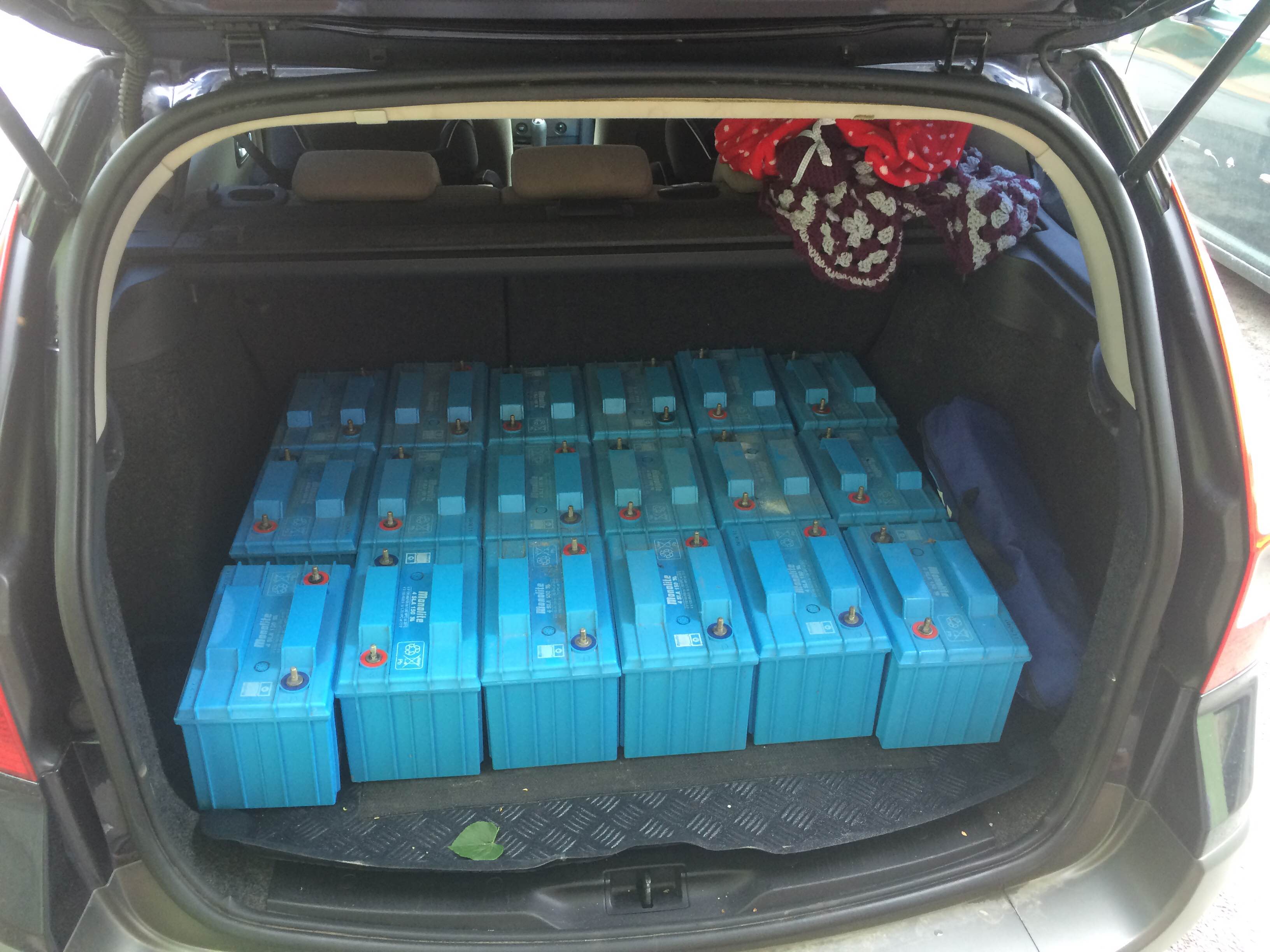

Menice 2x Axpert MKS 3K 3000VA plus. Baterky FIAMM 4SLA 150Ah (vadaka Mar3cek
) 23KS
Takze zatial zapojenych 9 panelov a 18 bateriek a oba menice. Na kazdy menic mam 6 panelov v stringu po 3. Este treba SNMP LAN karty aby som vedel komunikovat s nimi a balancer a desulfator. No a potom vyladit a vytesovat sa:)

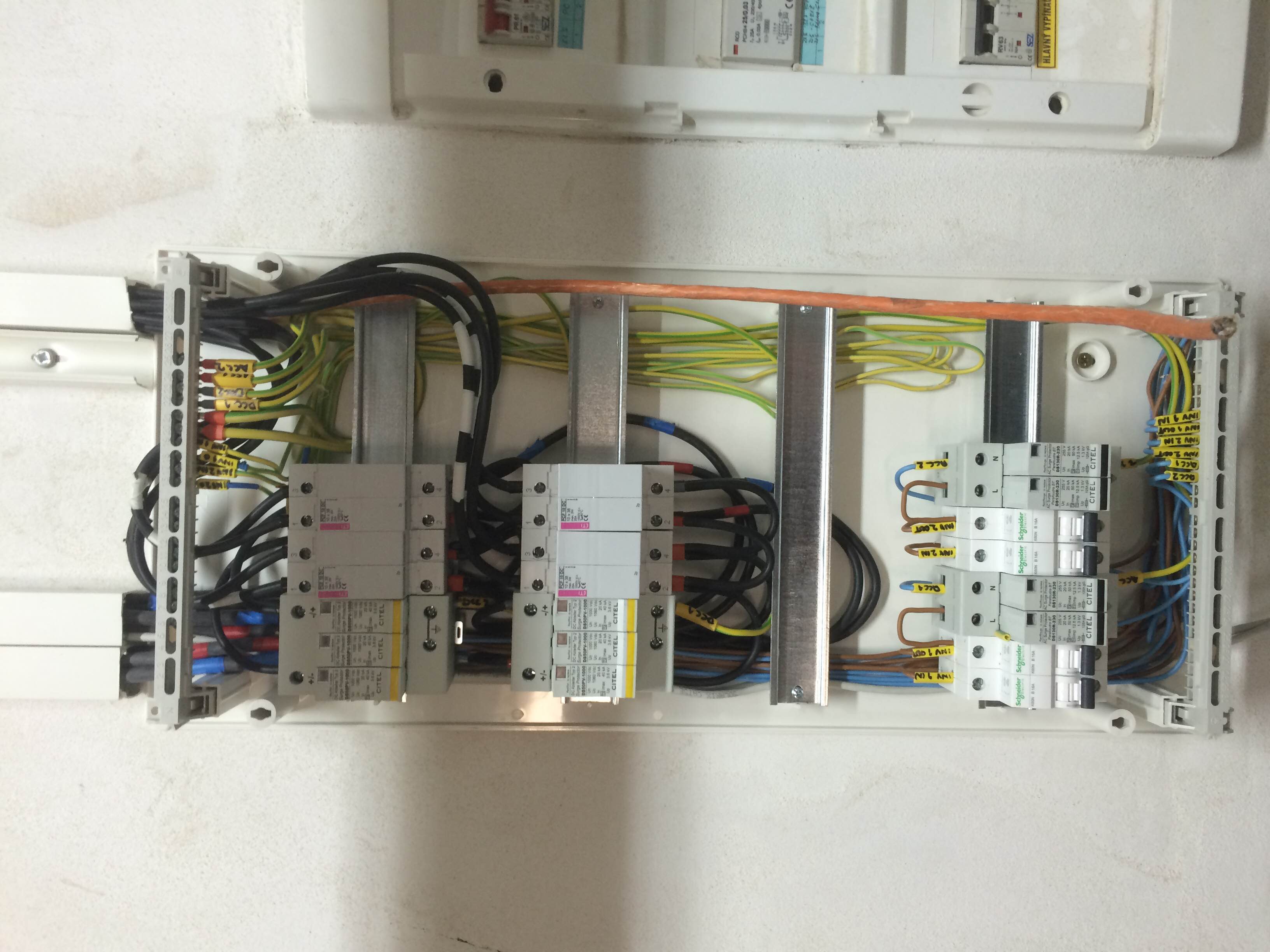

Pěkná práce, akorát si dovolím upozornit na pravděpodobně malý průřez zelenožlutých vodičů k přepěťovkám, potažmo od uzemnění. Pokud je osazena přep. třídy T1 - tj svodič bleskových proudů, tak min. CY16mm2 a pokud T2 -pouze přepětí, tak stačí 6mm2, jak přívod k přepěťovce, tak přívod od sběrnice hlavního pospojování domu. To stejný by mělo platit pro konstrukci s panely, pokud je v ochr. prostoru hromosvodu, což vypadá že je, tak dle normy CY 6mm2 stejně jako ten satelit a anténa, pokud není nebo není dodržena dostatečná vzdálenost s od hromosvodu, tak min. CY16mm2.
Přepěťovky T1 od panelů doporučuju na půdu co nejblíž panelům, je lepší si takovýhle věci nezatahovat moc do domu.
Ty máš v sérii tři panely s Voc cca 150V, a proč máš přepěťovky na 1000V? to asi moc regulátor se 150V maximálním napětím neochrání, pokud to dobře z fotky vidím. Ještě by mě zajímalo, proč nemáš uzemněný - pól DC, jaký k tomu máš důvod?

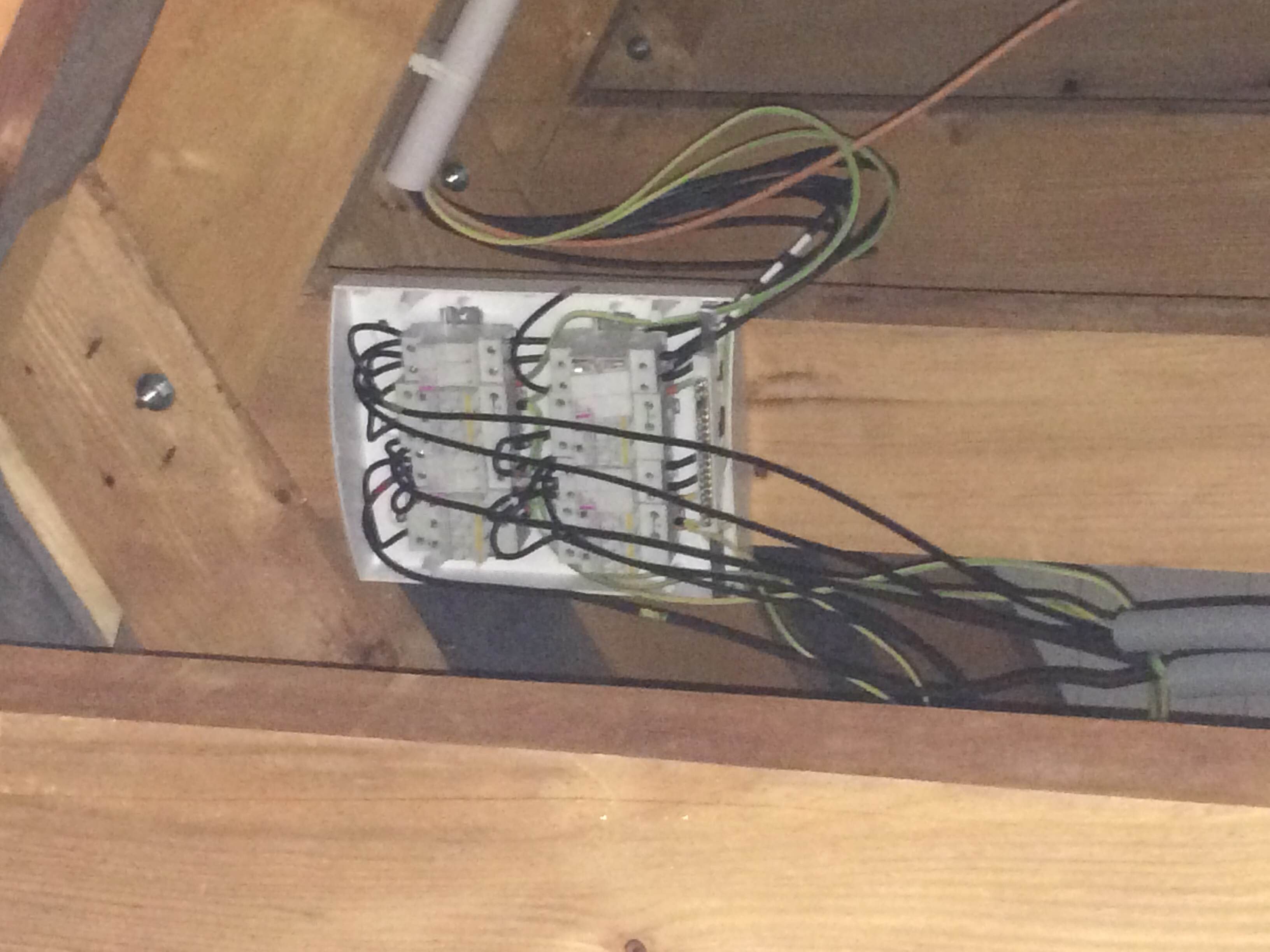

ahoj. Dakujem za postreh. Na streche su panely pospojovane CY 6 a dole prepatovky tiez. Je to izolovana sustava som vsade vochrannej zone:) hned pod strechou je dalsi rozvadzac kde su na vsetky 4 stringy poistkove odpojovace 4x a aj prepatovky na 150V 4x. Odfotim a pridam. Dole som uz nemal poruke tak som nachvilu dal tieto vacsie na 1000V, kym mi nepridu. Satelit a antena su v pospojovane tiez, ale cely stoziar presuvam inde aby nezavadzal. A Ten DC to som uplne zabudol
hned to napravim. Len teraz rozmyslam ci som nemal radsej datstringy po 2 panely? Bolo by to 60V na 8 A teda spolu 60V 24A v idealnom osvite. Este som len zacal a uz prerabame. ale ako som cital toto forum, zda sa bezna vec stale prerabat

minus pol uzemeny dnes bolo casu a aj zvysne tri panely na streche. Takze uz mam komplet 12ks. Teraz len dockat kym bude snmp web box lebo cez usb je to nekomfortne , ale hlavne ani jeden mi nechce cez usb komunikovat. este doladim designove detaily a dam foto. Potom "uz len" doladit zvysok:P

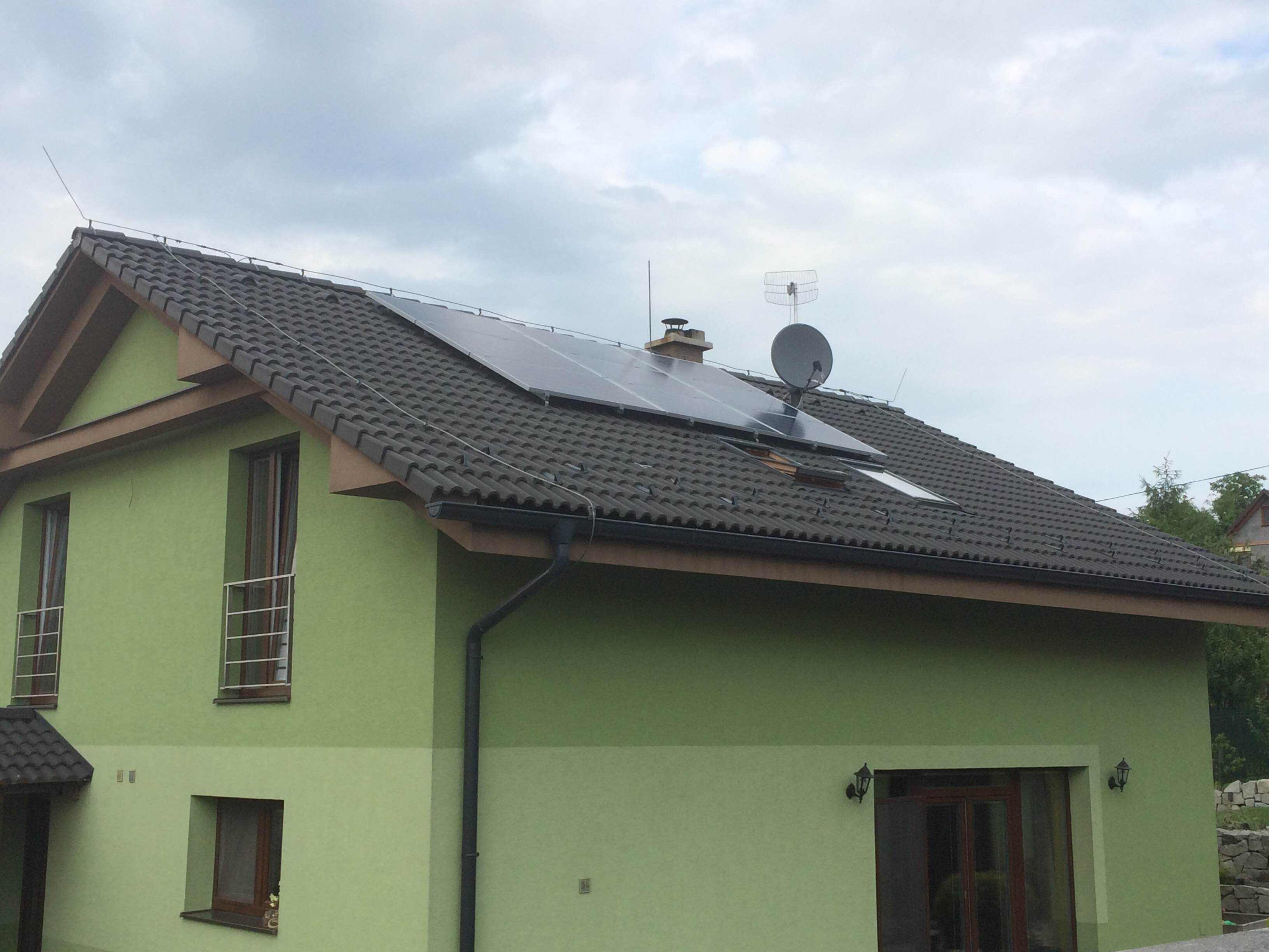

navyse ja mam strechu ze cisty juh takze dnesne panely som daval na konstrukciu na severnu strechu, ale orientovane su na zapad. Uvidime ako sa ukazu. Samozrejme dam vediet

Ak nie je orientácia aspoň na severo-západo-západ ( SZZ ), tak to postráda zmysel. Iba že by nebolo na južnej streche dosť miesta.jolik píše:navyse ja mam strechu ze cisty juh takze dnesne panely som daval na konstrukciu na severnu strechu, ale orientovane su na zapad. Uvidime ako sa ukazu. Samozrejme dam vediet

no tie co mam na fotkach su cisty juh. zajtra sfotim ak vyjde tu severnu strechu s panelmi na zapad

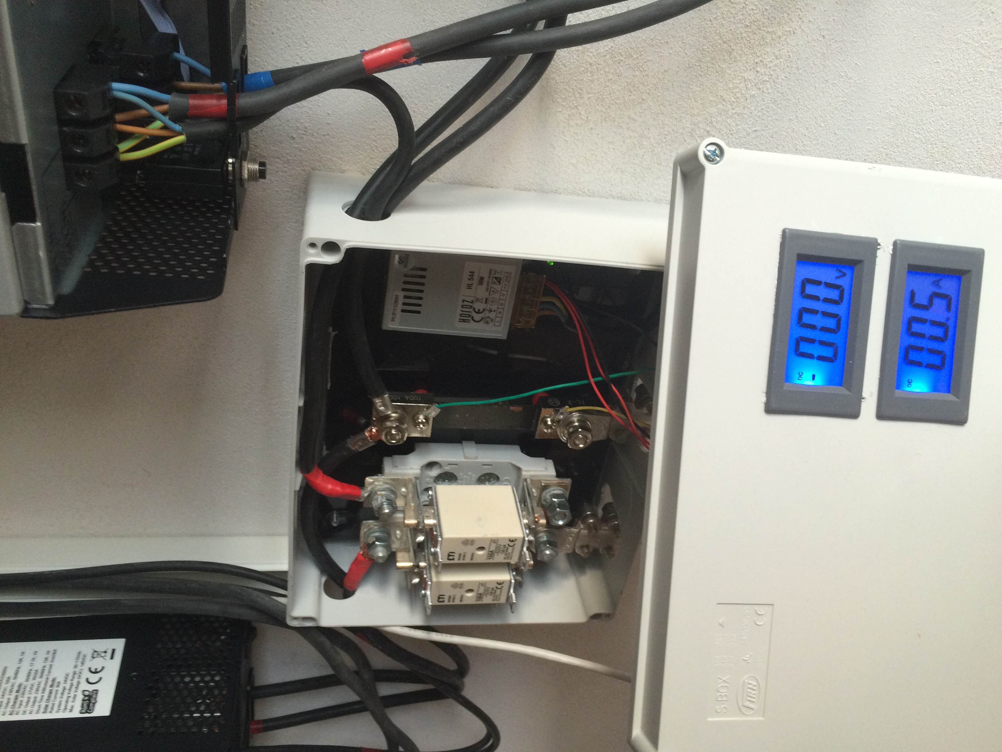

tak bolo trocha casu, preto som sa rozhodol urobit nejake upravy
baterkove pole som rozpojil a zapojil do siete takze by to mohlo byt lepsie ako bolo doteraz. Doplnil som poistky a meranie
Este polistovat tie kable a bude to aj vyzerat. prikladam aj fotku z pod strechy kde tiez pre kratkost casu nie su kable poprichytavane
A elektromer stale stoji

Jedna ze života: v týdnu jsme u kámoše namontovali na střechu 9 panelů v sérii, a že si přímo z výstupu panelů na půdě uvaříme v konvici vodu na solární kafe - to se podařilo, ale díky oblouku, co jsem natáhl při zasouvání konvice do stojánku se přivařil jeden kontakt a při vytahování konvice ze stojanu se s pěkným zvukovým a světelným efektem vytrhl...
To je důvod, proč trochu paranoidně ty DC vodiče dávám samostatně do husích krků a rozvaděčky na půdě dycky plechový a oddálený min 3,5cm od dřeva - kdyby došlo k průšvihu, aby byla aspoň šance, že to zůstane vevnitř v bedně a neshoří celá střecha...

Zdravím,jolik píše:ahoj. Dakujem za postreh. Na streche su panely pospojovane CY 6 a dole prepatovky tiez. Je to izolovana sustava som vsade vochrannej zone:) hned pod strechou je dalsi rozvadzac kde su na vsetky 4 stringy poistkove odpojovace 4x a aj prepatovky na 150V 4x. Odfotim a pridam. Dole som uz nemal poruke tak som nachvilu dal tieto vacsie na 1000V, kym mi nepridu. Satelit a antena su v pospojovane tiez, ale cely stoziar presuvam inde aby nezavadzal. A Ten DC to som uplne zabudolhned to napravim. Len teraz rozmyslam ci som nemal radsej datstringy po 2 panely? Bolo by to 60V na 8 A teda spolu 60V 24A v idealnom osvite. Este som len zacal a uz prerabame. ale ako som cital toto forum, zda sa bezna vec stale prerabat
-kam ten CY vodič vede?
-v jaké vzdálenosti je panel od hřebenového vedení?
-rozvaděč pod hřebenem je jak daleko pod ním?
Z fotek to vypadá, že nemáš dodrženou přeskokovou vzdálenost "s"...
Můj přibližný výpočet pro hřebenové vedení: s=0,04/0,5*0,44*10=0,35m. Tedy 35cm jak nahoru tak dolů, včetně vzdálenost jímače od komínové vložky...
Výška stožáru na anténu se zdá z fotek, že není v ochranném prostoru.

Musim pochvaliť. pekná inštalácia. vcelku ma zaujali tie Baterky. Akú to máš presnu kapacitu? a ich zapojenie.
Ja som vo svojej FV 2,6kWp cez Axpert pripojil 4ks 250Ah bateriek na 48V. a po roku začínam mať pocit že je to málo
- Reputace:514
Re: FVE Presov
Pokud mas pocit, ze je 250Ah málo, zkoušel jsi měřit kapacitu?
Po první zimě se obvykle začíná naplňovat smutný osud Pb baterií v FVE instalacích.
