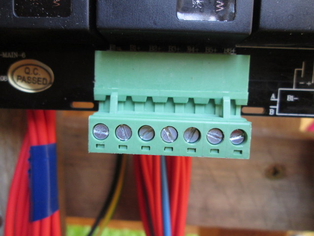

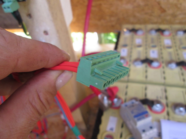

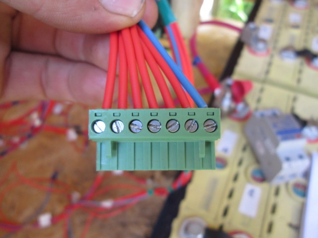

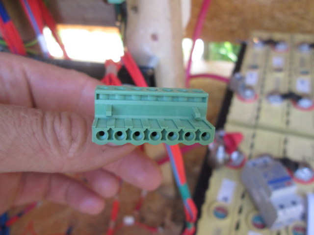

Prišli mi aktívne balancéry od Mendy alá Marko 250 https://forum.mypower.cz/viewtopic.php? ... 9vac%C3%AD
problém je,že v jednom balíčku bol namiesto 7 pinového iba 6 pinový konektor.Dá sa niečo takéto zohnať u nás? na boku je EC201-5.08 300V/15A
Mendy som už písal,tak uvidím,či odpíše...
