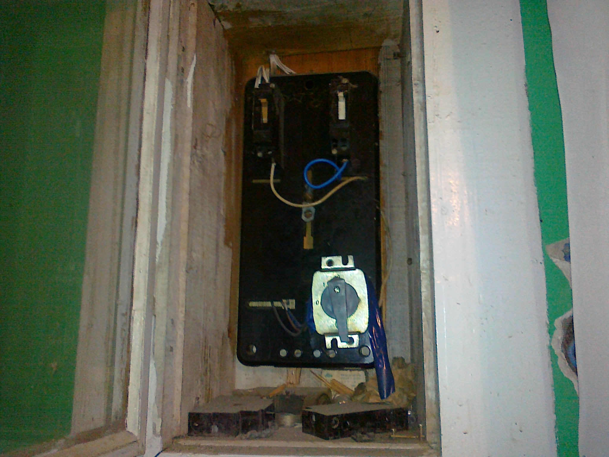

Omlouvám se za OT, ale aby bylo jasné o čem kodl píše, dávám ukázku skutečného domovního rozvaděče na divokém východě:kodl69 píše:Ano, IT síť používají v rusku - nas mnogo ...

Re: PowerJack 5000w LF - Zapojení
šak to má dobře..jeden jistič zásuvkový a jeden světelný.....To jsem předělával i pradědovi od ženy před pár lety...
No v takovém baráku bych si nenechal rodinu bydlet;) Pánové díky za OT příspěvky tak jak to mám to považuji za dostatečné. Moje sít s chráničem na vstupu z DS a přepínání okruhů až za chráničem mi přijde dostatečná, vzhledem k okruhům, které přepínám... Howg. Další téma.
