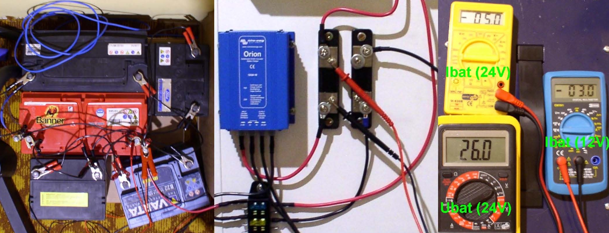

Druhá možnosť je ukladať prebytky do batérií nekompatibilných so systémovým napätím a touto energiou podporiť systémové batérie počas deficitu v noci alebo za nepriaznivého počasia cez deň.
Investícia do batérií akéhokoľvek druhu je relatívne veľká, vyskytnú sa však batérie, ktoré jednoducho “nemajú páru“ v 24 alebo 48 V systéme, alebo napr. vyradené štartovacie batérie, ktoré sú schopné dávať menšie prúdy a majú ešte použiteľnú kapacitu. Nemá cenu skladať tieto batérie až po systémové napätie kvôli potrebnému balancovaniu. Jediná vážnejšia investícia, ktorú teda potrebujeme, je DC/DC menič.

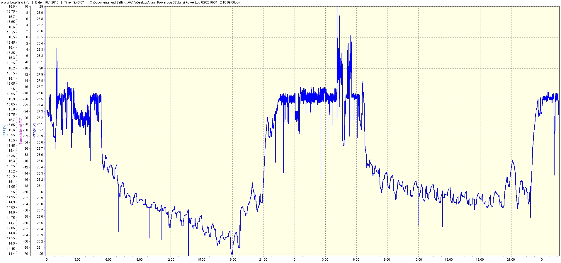

Aktuálne mám k dispozícii asi 315 Ah/12V v starších batériach, ktoré nemajú využitie. Preto som ich použil ako dotovací zdroj počas nočnej prevádzky systému. Pred ranným začiatkom nabíjania má hlavný batériový zdroj systému typicky 25,9 V naprázdno a jeho SOC je vďaka dotovaniu výrazne vyšší. Tento efekt je využiteľný minimálne 150 dní v roku. Hoci je prelievanie energie stratové, profit na menšej hĺbke vybíjania je hodnotnejší. Dobíjanie pomocného 12V zdroja riešim klasickou nabíjačkou relatívne malým prúdom ( 9 – 4 A ) až po napätie 14,65V. Obvyklá spotrebovaná energia pre nabitie je 800 – 900 Wh. Z toho sa dá odvodiť nočná podpora systémových batérií okolo 25 Ah/24V. Na grafe môžeme vidieť priebeh napätia ( nočného zvlášť ! ) bez dotovania a s dotovaním.
Obsluha pomocného zdroja je ručná, je to ale ľahká úloha pre automatizovanie. Miera podpory sa nastaví jednoducho výstupným napätím DC/DC meniča.
