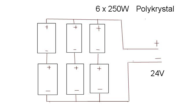

Dobrý den,
jsem začátečník v provozu od 1.4.2016 mám 6ks panelů GWL 250W polykrystal MPPT Epsolar it6415 a systém 24V.Panely jsem dle rady prodavače zapojil dle obrázku který mi nakreslil.A při slunečném dni byl maximální výkon 630W tak jsem se chtěl zeptat zdali je to normální jev?A nebo mám hledat někde chybu?Moc děkuji a omlouvám se za třeba tak naivní otázku.FAkt jsem začátečník

V zapojení by problém bejt neměl.
Ale může tam být řada dalších věcí. Napadá mě průřez vodičů, zastínění části panelů, atd... Taky bych se podíval na nastavení regulátoru, jestli třeba není nastavené omezení nabíjecího proudu. Tento typ neznám, tak navím co vše umí.
Bez podrobnějšího popisu systému těžko někdo poradí.

Moc děkuji tak hlavně že panely jsou zapojeny správně.Budu tedy hledat chybu jinde

Moc díky budu laborovat tedy.Hlavně jsi mi pomohl s tím že jsou panely zapojeny správně.Měl jsem strach jestli jsme něco při zapojování nepokazil.Fakt moc dík

Panely máš po dvou do série.Pokud je máš stejně orientované,tedy všechny na stejnou světovou stranu,tak by je tenhle regulátor zvládnul i po třech do série.Zvládne napětí panelů bez zátěže 150V.Kdybys dal všech šest sériově,už bys to věděl,protože regulátor by byl v pánu.Na všechno přijdeš.Najednou je to moře informací.Zapojené to máš určitě dobře.Tak ať se daří.

Na obrázku mi chybí právě ten regulátor mezi panely a baterii 24V. Propojení panelů je Y spojkou ?? nebo tkaničky vedou do nějaké svorkovnice?? Tři panely paralelně je již proud kolem 25A a to je na tkaničku už dost zvláště má li jen průřez dimenzovaný na 8,5A. Kabel 5mm průměr jádra kabelu svodu asi odpovídá průřezu 16mm2 a to v pohodě stačí na 25A i na daleko větší proudy. Trošku tu záleží na na přechodových odporech. Zásadní problém to ale určitě není.Fockewulf píše:Dobrý den,
Pokud jsou panely vodorovně a je začátek dubna, tak je úhel dopadu paprsků i v poledne kolem 50 stupňů od kolmince a to může hrát zásadní úlohu v nízkém výkonu. V našich zeměpisných šířkách je pomalu lepší mít panely svisle než vodorovně, protože pak dávají dobré výsledky v zimě, kdy od rána do večera je odklon od kolmice menší a v létě, kdy sice je úhel "přestřelený" a dopadají paprsky v poledne na svislý panel pod úhlem až 73,5 stupně (21.6.), ale zase trvání slunečního svitu je podstatně delší. Zpravidla se volí kompromis kolem 35 - 45 stupňů je li to možné, nebo se volí 3 polohové systémy zima 64stupňů - jaro nebo podzim 50 stupňů - léto 36 stupňů od vodorovné roviny a otočení panelů samozřejmě na jih. Dobré je prostudovat si velbloudy na grafech co většinou na webu jsou k dispozici. Dá se tam přibližně odvodit vliv sklonu paprsků je ji známa poloha natočení panelů. Stručně a dost nepřesně řečeno jedna hodina znamená odchylku paprsků 15 stupňů (pootočení zeměkoule o 15 stupňů), takže třeba ze včerejšího velblouda viz graf by to znamenalo posun od maxima asi o 3,5 hodiny. Odečteno to dá asi 50% možného výkonu panelů. Je to hodně zkresleno tím, že přesně by to platilo v den rovnodennosti 20.3. a ještě jen na rovníku a to jsme přece jenom trochu výše.
