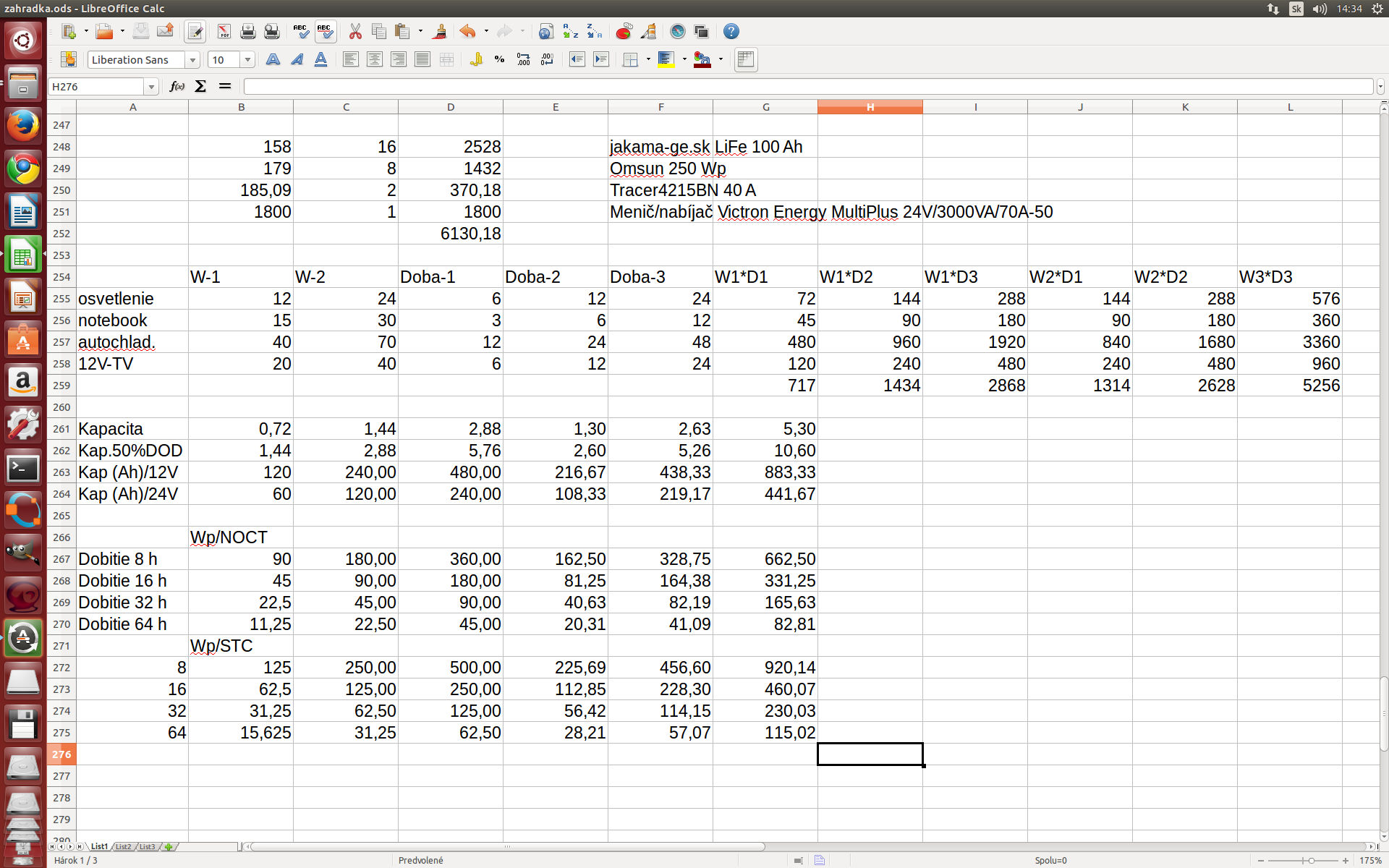

Re: Dobíjení autobaterie solárním panelem
Tak som na základe dodaných informácií vytvoril možný model zaťaženia baterky + potrebných panelov.
Všem moc děkuji za Váš čas a odpovědi. Mám z toho trochu velkou hlavu. U baterie, kterou mám, se uvádí, že je bezúdržbová. U ní asi nelze hlídat elektrolyt nebo ano?
