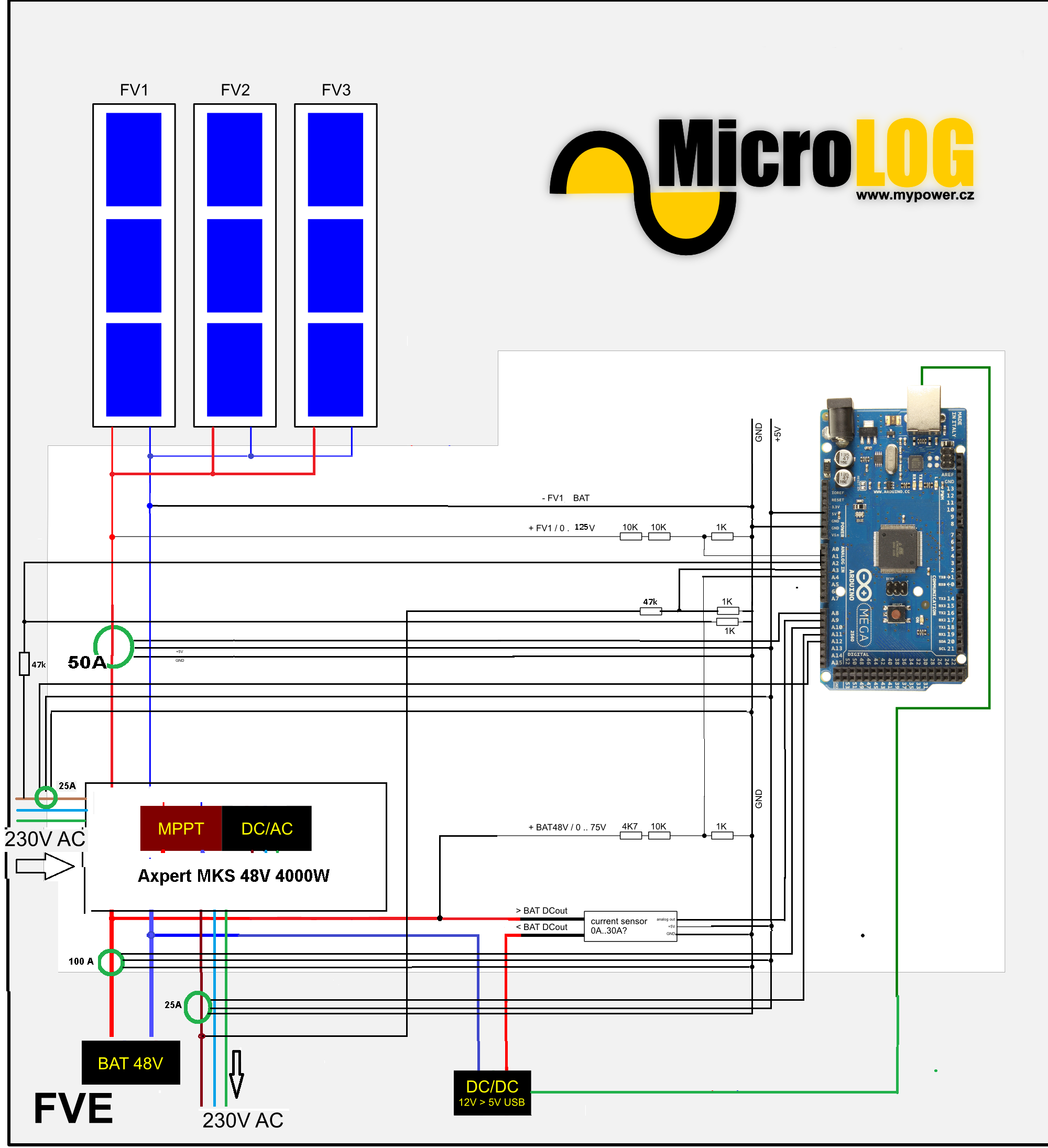

Zajímalo by mě zapojení. Co kde a kam. Možná se to dá někde najít v ostatních příspěvcích, ale asi by to bylo lepší víc popsat tady. Kde co a jak měřit, jak a co odesílat na Mikrolog.

Zapojení může být podle potřeb. Je jedno co na jakém pinu bude. Tohle je navíc u každé FVE tak nějak individuální. Ten chce měřit to, ten támhleto. Ten má rozsahy proudu / napětí takové, ten jiné.
Zapojit se dá třeba takto: https://mypower.cz/docs/ulog/ulog-fve-blovice.png

Takže asi nějak takto?

k čemu je jako ten odpor na výstupu 230v ze střídače? to bych dost nedoporučoval. Pokud to má být měření výstupního napětí, tak tam dát třeba malý trafo 230/5V, nebo jenom detekce, tak relé na 230V a kontaktem spínat 5V do arduina, ale takhle jistě ne. Ještě bych doporučil ochranný diody na napěťový vstupy, a napájení cca 7V do napájecího konektoru, ne 5V do USB. Vzhledem k refernci napájené z 5V napájení arduina je měření jenom orientační, stejně jako amploc... Jestli si myslíš, že ti tohle rozumně bude měřit SOC, tak to asi nebude... Jinak snad ok. na 48V systému se dá použít i třeba adaptér od nějaké wifi co dává 7V, mám vyzkoušeno. Pokud to bude víc než 9V, tak se přehřívá stabilizátor v arduinu, ta síťovka žere jak kamna.

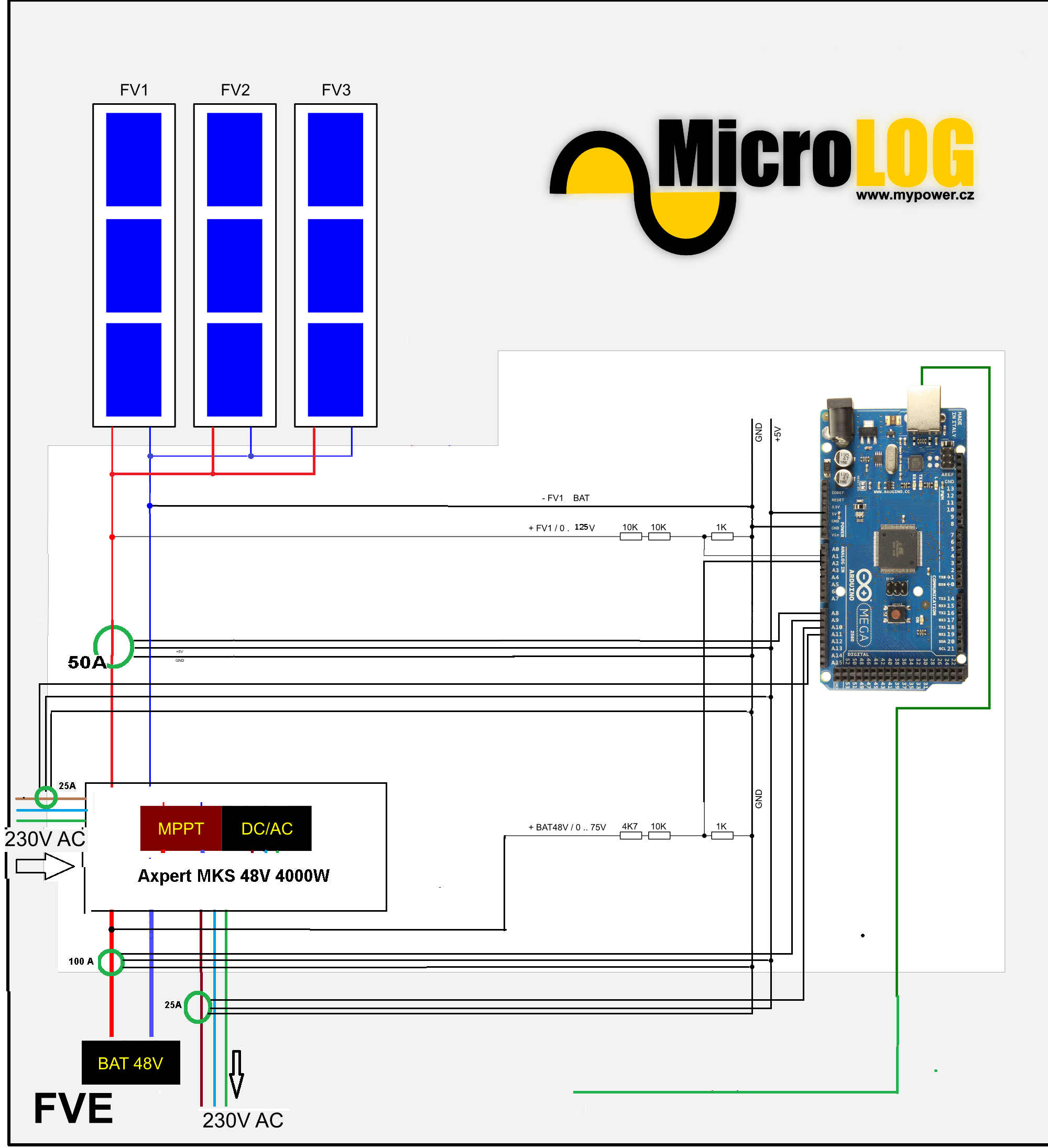

Re: Zapojení
jo, to by šlo. Co očekáváš od proudových čidel na střídavých vývodech? pokud měření spotřeby, tak se mrnikni na https://openenergymonitor.org/emon/ tam je namalovaný, jak udělat snímání střídavýho proudu a napětí do arduina za kratší peníze, než stojí amploc, ale tohle je zas krutě jednoduchý, jenom nevím jestli to microlog bude stačit vyhodnocovat, ale to je otázka na admina.

Na střídavech vývodech chci snad jen sledovat, jesti je měnič přeplej na veřejnou sít nebo ne
Spíš nevím co můžu očekávat od čidla na baterku?
