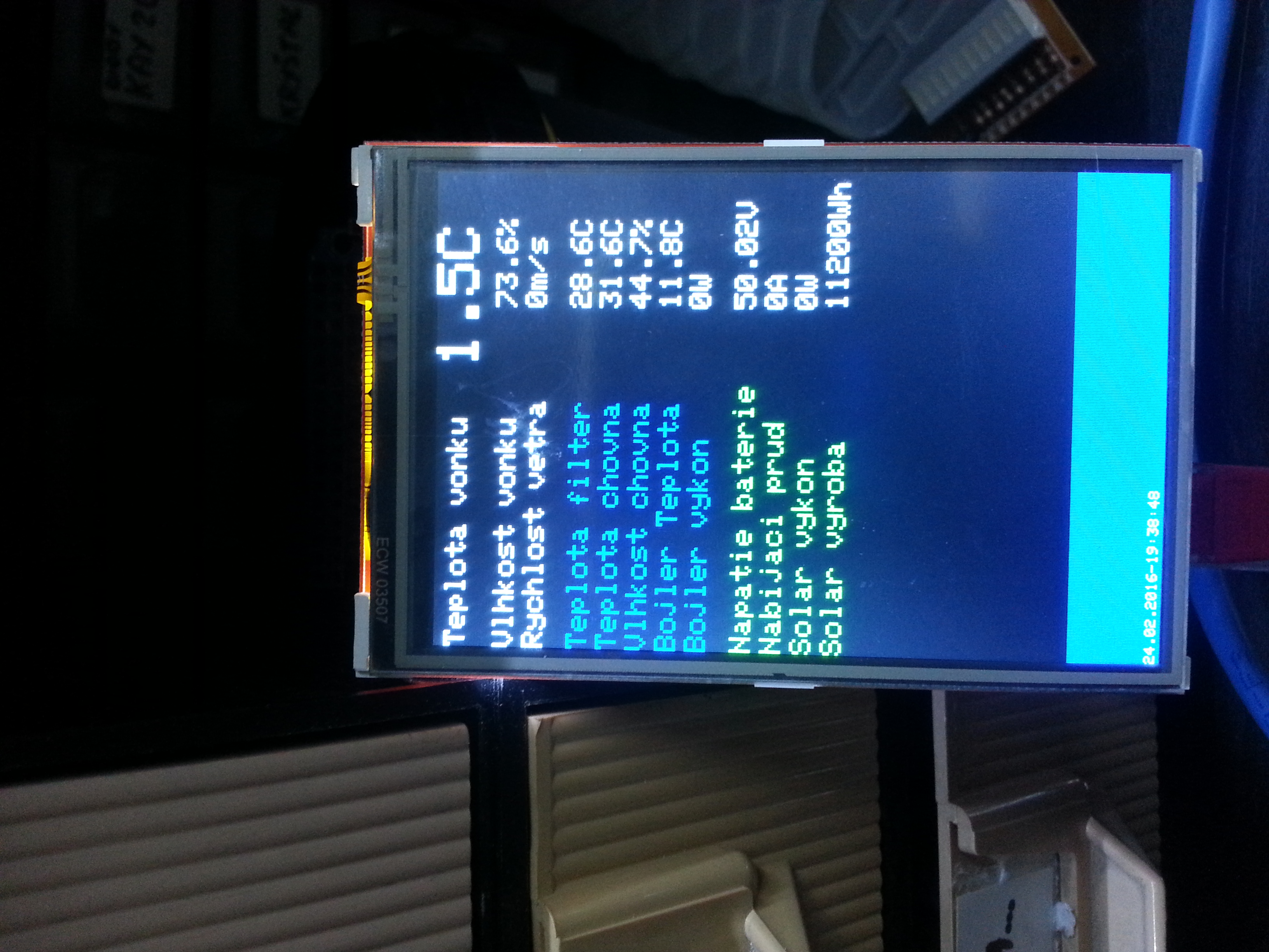

ja mam stary typ W5100 ,pri napajani cez usb nabehne vzdy , mam arduino mega + w5100 + TFT lcd 3,8 palca a spotreba je 2,2W
Re: Jaký ethernet shield k Arduinu?
ten displej je krásně barevnej... kde se to kupuje a za kolik?

Zdravím. Mám takýto displej a neviem zohnať k nemu knižnice. Kde hľadať ? Jasné, že ujo Google vie, ale mne sa akosi nedarí...
