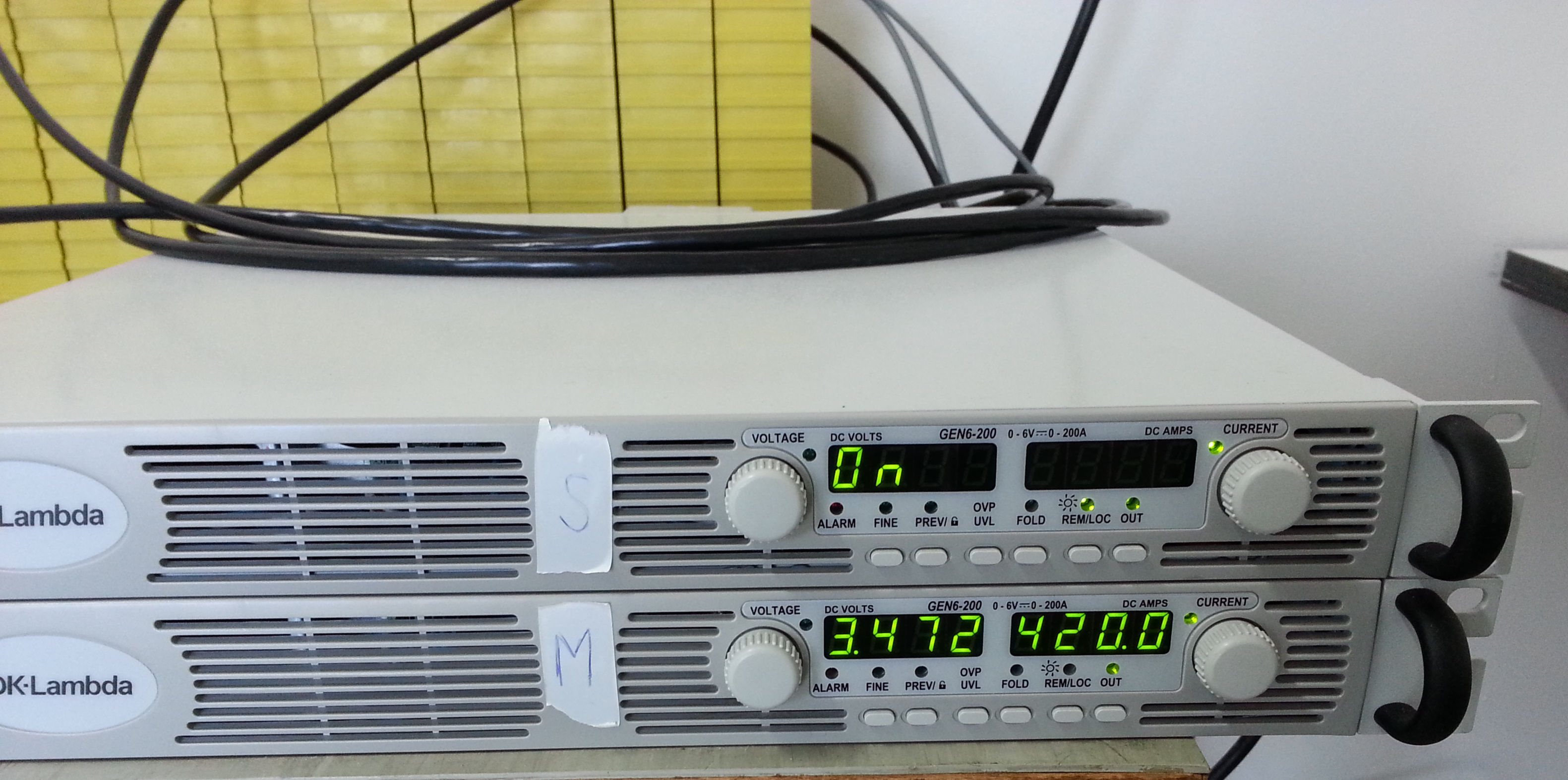

Kdyz vam nestaci Amperemetr 400A
Musite verit ukazce na displeji.
(inicializacni nabijeni paralelne zapojenych LiFePO clanku)

Co na těch 420A ty slabé drátečky?

Tak jeden dratecek ma 16mm a ma na starost ca. 105A (t.j. celkem 4). Izolace kvuli tomu z nej nekape.dracekvo píše:Co na těch 420A ty slabé drátečky?

Z fotky to vypadá jak 6mm dráty. Pěkné. ty zdroje se mi líbí

Zdroje pochazeji pro zmenu od izraelcu. Pekne profesionalni masinky.dracekvo píše:Z fotky to vypadá jak 6mm dráty. Pěkné. ty zdroje se mi líbí
http://www.us.tdk-lambda.com/hp/product ... esys1u.htm
Tyhle jsou specifikovany na "az 6V pri 200A" jeden, ale da se jich zapojit vice paralelne do master-slave konfigurace a kdyz nejsi na 6V, tak dava jeden 210A. Proto take u tech dvou spolecne 420.
Bylo legracni kdyz technik vzal vsechny dratecky do klesti a Amperemetr (nejaky Voltcraft) ktery jde do 400A ukazal pouze carku.
