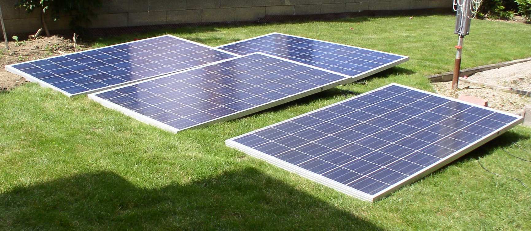

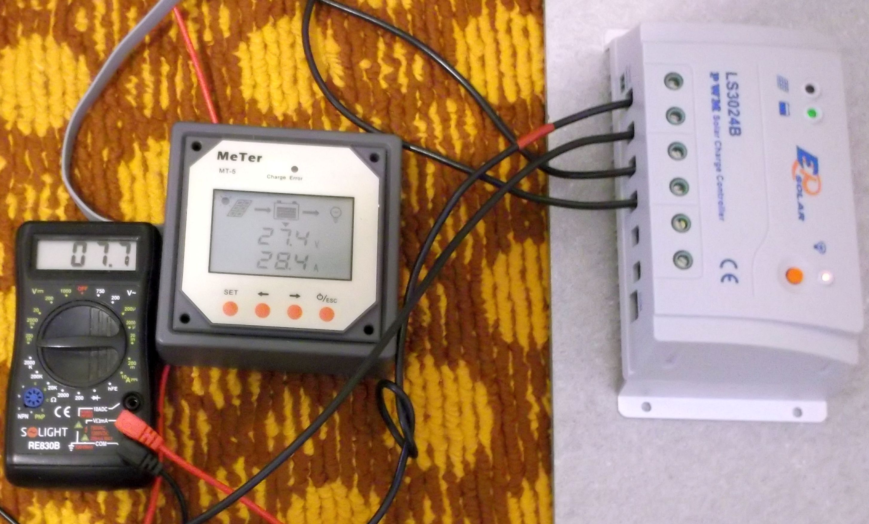

Konečne dnes zasvietilo, je čas na rýchly test - ako vyznie duel dvoch technológií ?
Bez dlhých príprav som k systému s EPSolarom 4215RN so štyrmi panelmi LDK 240 a so známym "vyťažovačom energie" ( výhoda vyrovnaného Ubat ) pripojil jeden panel CSUN, pwm regulátor EPSolar LS3024B s meraním prúdu cez bočník. Na meranie parametrov systému je použitý známy MT-5. Podmienky nie sú celkom objektívne, lebo regulátory nepracujú s rovnakým percentuálnym zaťažením, napájanie regulátorov je nerovnakými vodičmi, jeden dvojčlenný string má mierne odlišný sklon ( snáď o 5 stupňov ), ako majú všetky ostatné panely.
Chaos v testovacom laboratóriu je tu :

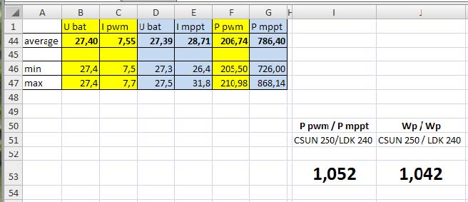

Pekne usporiadané výsledky z 42 meraní sú tu :
Porovnanie panelov je tu :
ZÁVER ( PWM neprehral ! )
Presvedčivý zámer z testu za takýchto podmienok nemožno urobiť. Možno sa však domnievať, že pri dobrom osvite sa s takouto PWM konfiguráciou ( vo vzťahu k panelom a požadovaným napätiam batérie ) dá dosiahnúť uspokojivý zisk z FVE. Tu sa odkrýva výhoda použitia gelových batérií, kde je zdá sa dostatok rezervy v napätiach.
Horšie výsledky pri použití PWM možno očakávať pri chladných ránach nielen v zimnom, ale aj v prechodných ročných obdobiach.
Pre zimné obdobie môže byť zaujímavá známa stratégia " prepanelovania ", kedy sa viac prostriedkov dá uložiť do lacnejších panelov ( také sa objavujú ), ako do drahších mppt regulátorov. A práve použitý regulátor " za facku " poskytuje aj monitoring po pripojení na PC. Že by len hračka ? Uvidíme......

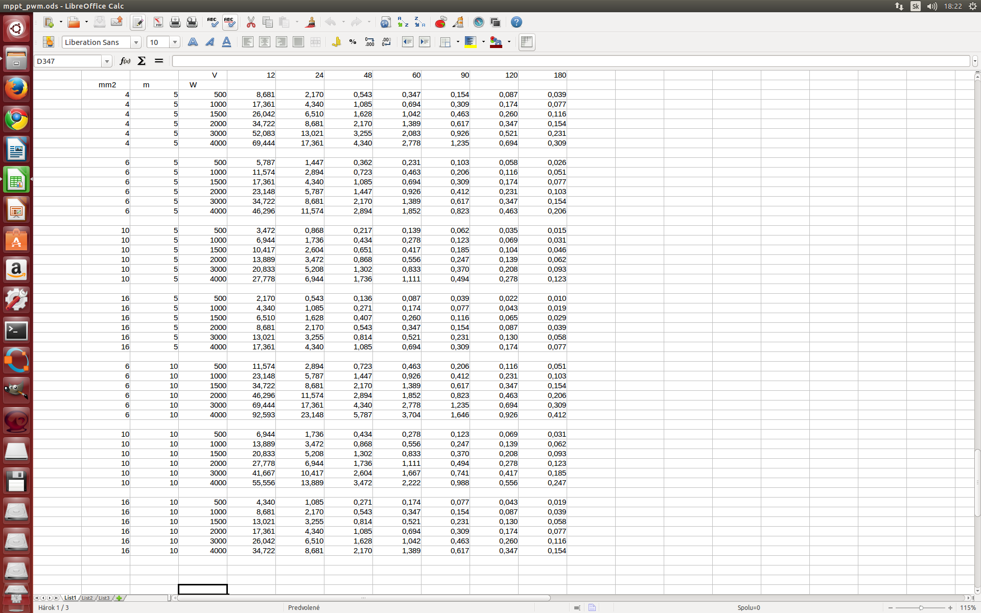

To si každý musí zvážiť sám, či má doma zásoby Cu zo sociku alebo musí káble kupovať.
Na obrázku je tabuľka, kde je prierez vodiča Cu v (mm2), dĺžka vedenia v (m), výkon (W) a k tomu napatie.
Či sa už jedná o káble k panelom alebo medzi reg. a baterkami, všeobecne sa uvažuje teplota káblu 47 *C
a zodpovedajúci stratový výkon v (%) by mal byť od 0,5 % do 1 %.
Takže v tabuľke vidíme pre dĺžku vedenia 5 a 10 m, ergo vzdial. P-R, R-B 2,5 resp. 5 m.
Kto má vačšiu tak spočíta príslušné percentá napr. pre 5 a 10 m, ak má 2 x 7,5.
Ak mám dĺžku len 2,5 m, ergo 2 x 1,25 m, tak podelím 5 m hodnoty dvoma.

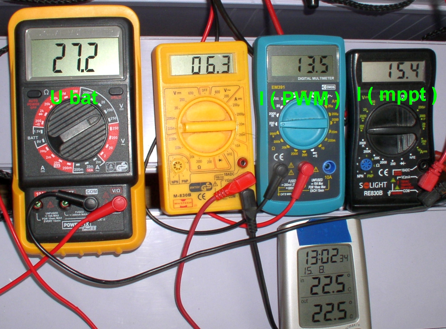

Re: PWM / MPPT >>>> EPSolar LS3024B / EPSolar 4215RN
Dokončil som objektívny test. Objektívny v tom zmysle, že sú rovnako dlhé 2x vodiče 2,5mm2 x 10 m, pričom dva panely pre PWM regulátor ( LS3024B ) sú pripojené paralelne, dva panely pre mppt regulátor ( WRM-15) sú v sérii. Sklon je rovnaký. Na foto je najhorší výsledok pre PWM, ktorý sa dal očakávať pri vyšších prúdoch. Pri malých prúdoch do cca 5-6 A je takmer zhoda. Ubat je stabilizované vyťažovákom na 27,2 V, panely sú 250 Wp.
Že sa dajú očakávať iné výsledky pri rôznej orientácii slnka, pri iných teplotách a pri inom Ubat je jasné.
LS3024B – not bad !!!

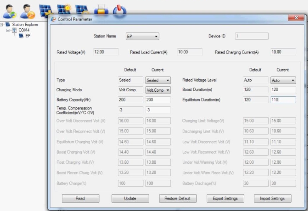

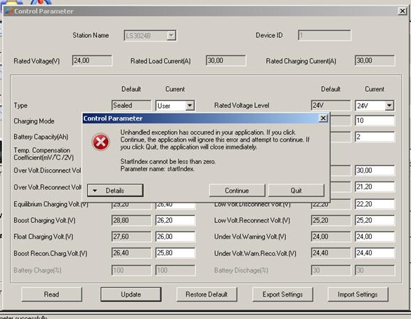

Prosím o pomoc!
Pokúšam sa neúspešne o USER nastavenia regulátora LS3024B, po editovaní želaných hodnôt nejde dokončiť update. Verzia programu je 2.0.5.0. Vyhadzuje hlášku : Niekto ste tu popisovali vlastnú skúsenosť, neviem však ten príspevok vyhľadať. Pripájam screen, dúfam, že znalec zareaguje a pomôže. Vopred ďakujem !
vlkazajac píše:Prosím o pomoc!
Pokúšam sa neúspešne o USER nastavenia regulátora LS3024B, po editovaní želaných hodnôt nejde dokončiť update. Vyhadzuje hlášku : Niekto ste tu popisovali vlastnú skúsenosť, neviem však ten príspevok vyhľadať. Pripájam screen, dúfam, že znalec zareaguje a pomôže. Vopred ďakujem !
A nejde ti ani klik na continue a pak export settings ??, já jsem to dělal ten Usser zatím jen přes ten MT-50 a to jde ok, mám doma sice i ten kablík k PC, ale nemám doma žádný EP MPPT/PWM, abych to zkusil. Tak to zkus ještě jednou.
Zadané napětí máš snad OK, že by to regl něco ignoroval.
Exportovať sa dá po editovaní, importovať tak isto. Problém je, že Read číta iba default nastavenie pre sealed batériu, akékoľvek iné editované nastavenie alebo importované nastavenie neprejde cez update - viď tá hláška hore.
Čo je to startindex menší ako nula netuším............ Proste regulátor si melie stále to svoje.
nevím, jaký máš ten kabel, ale na Neosolaru je psané, že je to pro nastavení parametrů a monitoring, tak by to mělo jít, kdybys byl soused, tak mám doma ten MT-50, s tím by to bylo nastavené během chvilky.vlkazajac píše:Exportovať sa dá po editovaní, importovať tak isto. Problém je, že Read číta iba default nastavenie pre sealed batériu, akékoľvek iné editované nastavenie alebo importované nastavenie neprejde cez update - viď tá hláška hore.
http://eshop.neosolar.cz/pwm-solarni-re ... 30a-12-24v
K 18.06.2026 19800kWh
Mám : komunikační kabel RS485 na USB s CC-USB-RS485-150U
Práve pre ten monitoring ( ale aj nastavovanie ) chcem používať NB + kábel. MT-50 len ako nevyhnutnosť, ak si s tým nedám rady.
tak ten kabel je správný, soft máš taky ten z Neosolaru ??, tak nevím, v čem je problém, nechám si zítra jeden PWM poslat a vyzkouším to jestli to půjde, kablík budu mít k tomu nějaký doma.vlkazajac píše:Mám : komunikační kabel RS485 na USB s CC-USB-RS485-150U
Máš tam správně ty logické stavy napětí v tom nastavení viz návod k LS3024B
3486-O-manual-ls1024b-ls2024b-ls3024b-v2-1-1-cz-final-ii-web.pdf- (811.57 KiB) Staženo 460 x
Naposledy upravil(a) FRSO dne pon bře 06, 2017 9:01 pm, celkem upraveno 3 x.
To by si bol dobrý! Vďaka! Niekde robím chybu - netuším kde.
- Příspěvky: 5451
Tá chyba znamená, že nejaká funkcia aplikovaná na reťazec vracia ako parameter jeho
dĺžku, a ak je dlžka vačšia ako max. prípustná, tak vráti jednu chybu a ak reťazec nie je
inicializovaný, tak vráti že má -1 a to sa potom použije ako vstup ďalšej funkcie, ktorá
však -1 nepripúšťa a nastane exception.
Keďže to nebolo asi debugované, keď to programovali a neošetrili to v tejto verzii firmvér + program
na monitoring a nastavovanie, tak treba vyskúšať inú verziu programu resp. inú kombináciu
firmvéru a verzie programu.
Asi by som skúsil a nastaviť všetky možné parametre v Station Inf.,PV arrays, Battery, Controller,
lebo ani Sv. Peter nevie, ktorý z tých reťazocov nie je nastavený a hádže túto exception.
Nastavené napätia sú v poriadku, keď spravím export defaultného nastavenia a urobím nepodstatnú zmenu, data importujem a hops - update nejde.
Ešte teda skúsim nájsť iné verzie programu a preverím - pozmením - nastavenia, ako píše rottenkiwi. Dám vedieť ....
Problémy s editovaním nastavenia vo verzii SW 2.0.5.0 už nemám, všetko je nastaviteľné, spokojnosť je bezhraničná. Zohnal som práve teplotné čidlá, namontujem a upravím jemne napätia.
