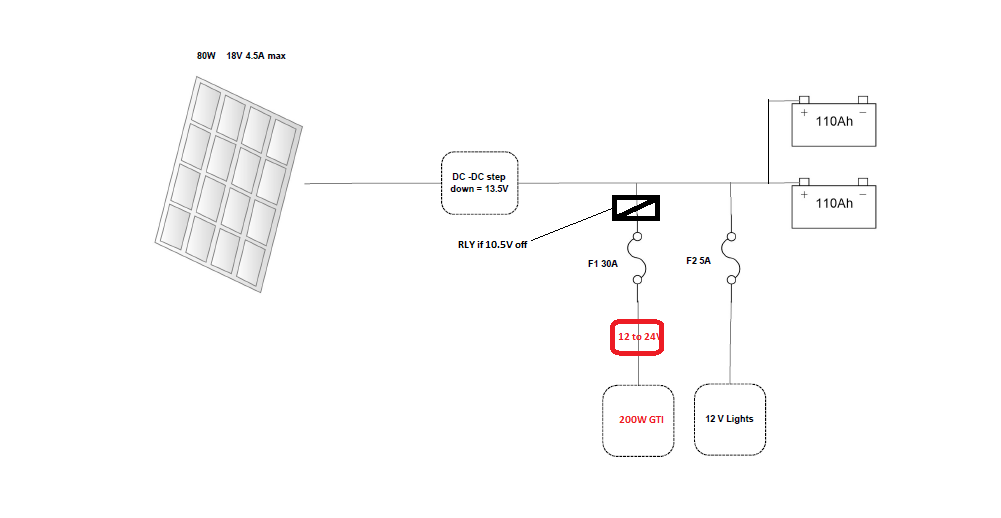

Nazdar vsetci

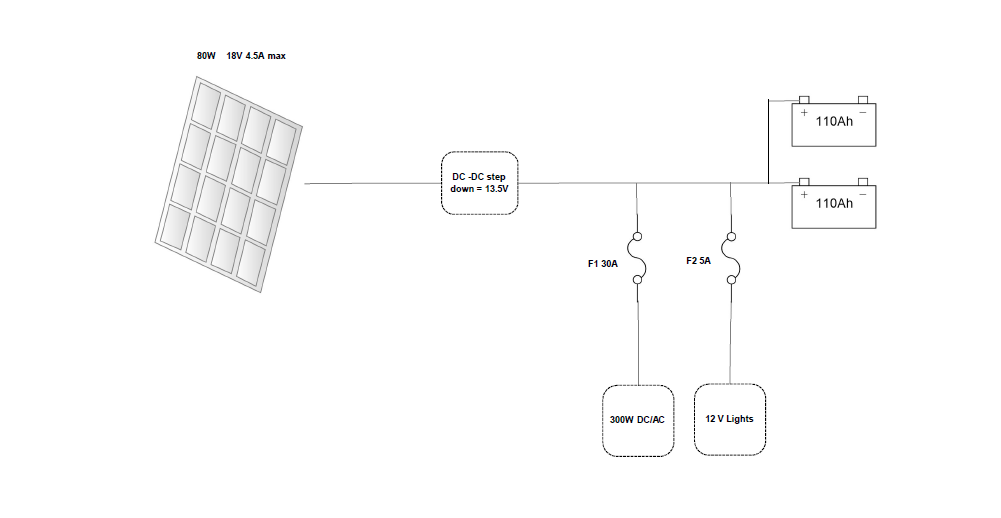

no tak som nejako zbalastil prvy solar a zatial funguje
pekne nabite a to tak vsetko
lenze v zahradnom domceku nie som skoro vobec tak by som chcel trosku vyuzit slniecko na vyrobu 200W pre dom cez
GRID TIE INVERTER 200W
ale ked som hladal tu spravnu lacnu cinu tak vsake skoro sa spustaju od 18 V
takze vie niekto o nejakom 12V GRID TIE INVERTORE alebo by bolo lepsie zapojit baterky na 24V a dat namiesto step down - step UP 24V?
Dalej maju tieto ''Zazraky Cinskej Techniky'' nejaku ochranu pred nizkym napatim ?
lebo plan je ze ze ak V(bat) klesne pod 10.5 (21V) podla systemu tak sa GRID TIE INVERTOR odpoji cez rele
potom sa batery dobiju a zase rele zopne spat. Teda to je plan.
Prosim o znalych o napady a rady pred tym ako zacnem nieco robit.
Dakujem V.

GTI jsou i na 12v. Jedná se ale většinou o výrobky, které si musí uživatel dodělat doma. Obvykle, při připojení na baterie odejdou okamžitě nebo velmi brzo. Volil bych spíše 24V typ Involar a podobné. Ty z baterié lze provozovat, ikdyž to není použití se kterým by výrobce počítal. Třeba tyto:
http://www.i4wifi.cz/Mikroinvertory-Gri ... 0A-V2.html
Při poklesu napětí reaguje měnič tak, že sníží výstupní výkon. Když ještě poklesne napětí, znovu sníží výkon a to asi tak do výše uvedených 21V. Potom se vypne, napětí bez zátěže se zvýší, GTI se zapne a takto cykluje, což mu taky nedělá dobře.

A co takto? Nasiel som v zasobach 12/24V 240W step UP
- Reputace:514
Re: prosim o radu pri GRID TIE INVERTER 200W
Fungovat to bude. Ztráty v step-up měniči nebudou kritické, jen musí být schopen dát těch 200W.
Relé 10,5V bych nastavil na min. 12V. Při 10,5 V ta baterka hodně trpí. Také by to relé mělo mít nějakou hysterezi. Tedy aby vypnulo při 12V ale nesepnulo hned jak napětí překročí 12V, ale třeba až při 13,5V, kdy se baterka trochu nabije a vzpamatuje. Jinak by byla trvale vybitá a za měsíc bys jí odrovnal.

Mam grid tie 300W pri pripojení na batériu vystupa výkon na 300W a to hreje a hučí. Podľa mňa pri takom používaní dlho nepozije. Ono výrobca síce udáva 300W ale to je medzna hodnota.. Lebo solárny panel 300W da 300W par krát v roku.. Pri pripojení na batériu bude ma 300W kým ju nevybije. Bud mu obmedziť prúd na vstupe.. Alebo mu dakym casovacom dávať prestávky.

s elektroměrem je to tak, že klasický s kolečkem co se točí se dá reverzovat a při přetoku zpět do sítě ti odečítá energii. Nový, digitální elměr přičítá energii bez ohledu zda ji spotřebováváš či vracíš do sítě. Takže při přetoku zpět ti počítá energii jako spotřebu, což asi není to co by sis přál ...
