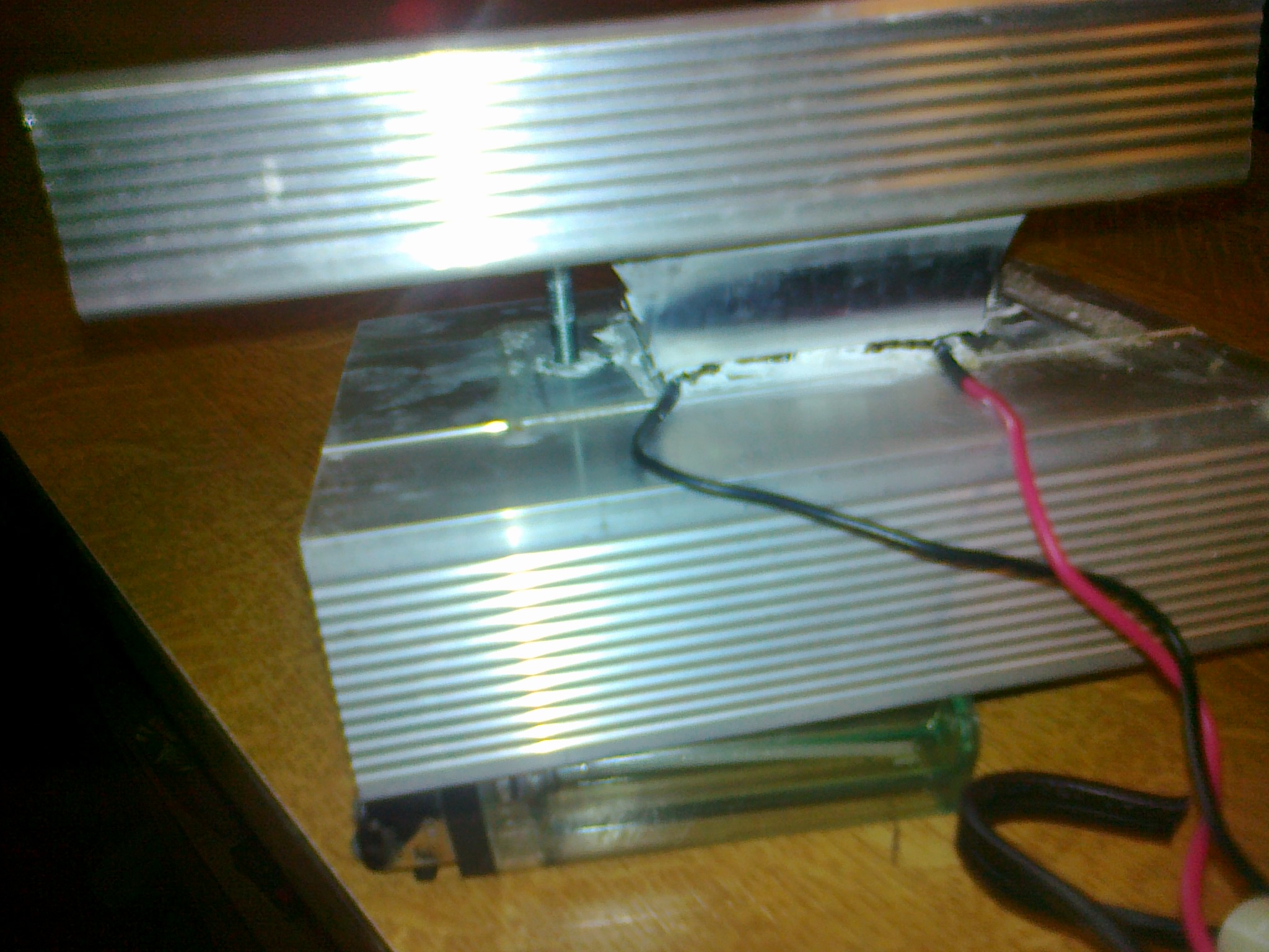

Ze studijních důvodů jsem kuchnul polovodičovou lednici.
Na štítku má 12V/40W. Zapojení je prosté. Ventilátor je paralelně s Peltierovým článkem.
Ventilátor má na jedné ose 2 ventilátory. Jeden fouká na masivní chladiče vevnitř a venku.
Zkoušel jsem kolik dá výkonu, při teplotním spádu 70C dává okolo 3V/0.4A.

Slepá ulička. Peltier není dobrý ani na chladničku, ani na výrobu. Taky jsem to zkoušel...
