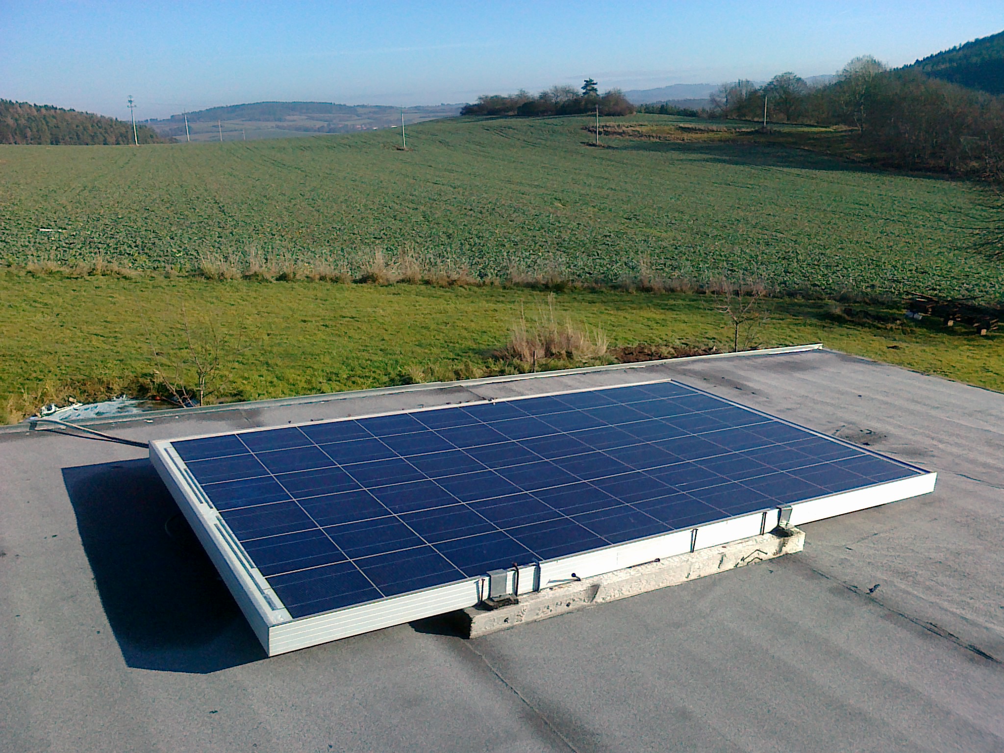

Když tu prezentujeme naše super díla, napadlo mě ukázat minimalistické řešení, které jsem spoluvytvářel loni.
Přišel soused, co má od nás kousek (500m - u nás mezi kopci je k sousedům daleko) postavenou maringotku jako chatku. Doposud vozil energii v autobaterce a maje hluboko do kapsy požádal o elektrárničku do 1000 Kč.
Na rozvaděč a rozvody se použil materiál co byl na dně šuplíku, panel byl standardní 240Wp s jedním vypáleným stringem za 500Kč ze šroťáku FV realizační firmy, jediné nově kupované byl za 8 USD 10A PWM regulátor.
Akumulátor si soused dodal vlastní startovací 220Ah neb je kamioňák a zdroj "vyšetřil". Baterka je připojená masivními krokosvorkami, pro uvažované odběry to stačí.
Systém je 12V, rozvody jsou tažené CYSY 3x2,5, Zakončené autozásuvkami nebo standardními vypínači s LED žárovkou ve 4 svítidlech a jednom reflektoru.
Rozvaděč zevnitř nebudu ukazovat bo se zaň stydím

Retrobudík je ruský ampermetr z vysílačky. Přežil kruté pokusy a stále ukazuje.
Voltmetr s potlačenou nulou je z amerického startovacího powerpacku. Vývody se mu utrhly jen co jsem k nim přiložil pájku ...
Ale jinak se ty 2 měřáky docela snáší.
