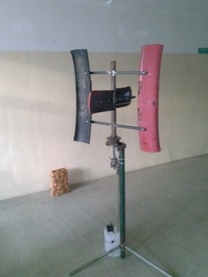

Využitie odpadu a Savoniusov rotor.
Žiaci základnej bilinguálnej školy v Trnave (žiadne technické zameranie) sa prihlásili do nejakej súťaže na tému využitia odpadu. Ich nápad bol urobiť z odpadu nejaký veterný stroj. Výsledkom bol tento Savonius, ktorý je zostavený z autodielov z vrakoviska. Krídla pohonu sú z plastových nárazníkov z Daewoo Dexia, ložisko z prednej nápravy z Felície, generátor je motorček zo stieračov Oktávie. Mal tam byť ešte aj prevod ozubeným remeňom 2:1 z rozvodu, ale to sa už nestihlo. Zametaná plocha 0,5 m2, max výkon do 20 Watt. Vyhotovil školník. Vyhrali krajskú súťaž a postúpili do celoslovenskej!

Ja to vidím iinak. Dostali cenu preto, že sa niekto už smeje, akí sme primitívi, a kam sme to "dotiahli".KUTIL píše:Využitie odpadu a Savoniusov rotor.
Deti majú niekedy lepšie nápady ako my, dospelí !!!
Totálny alibizmus a nekompetentnosť, rozfúkanie odmien nesprávnym smerom. Je tiež nezmysel sa orientovať na smeti podobného druhu.
Považujem za správne, že je to na verejnosti, ale to beriem ako odstrašujúci príklad. S deťmi na krúžkoch som si svoje odpracoval. Vyhodil by som za to hypoteticky z miesta človeka, čo sa na tom všetkom priživoval až po ministra, a poslal každého s tými deckami pracovať. Je X zásadne lepších možností ako riešiť podobné veci.
