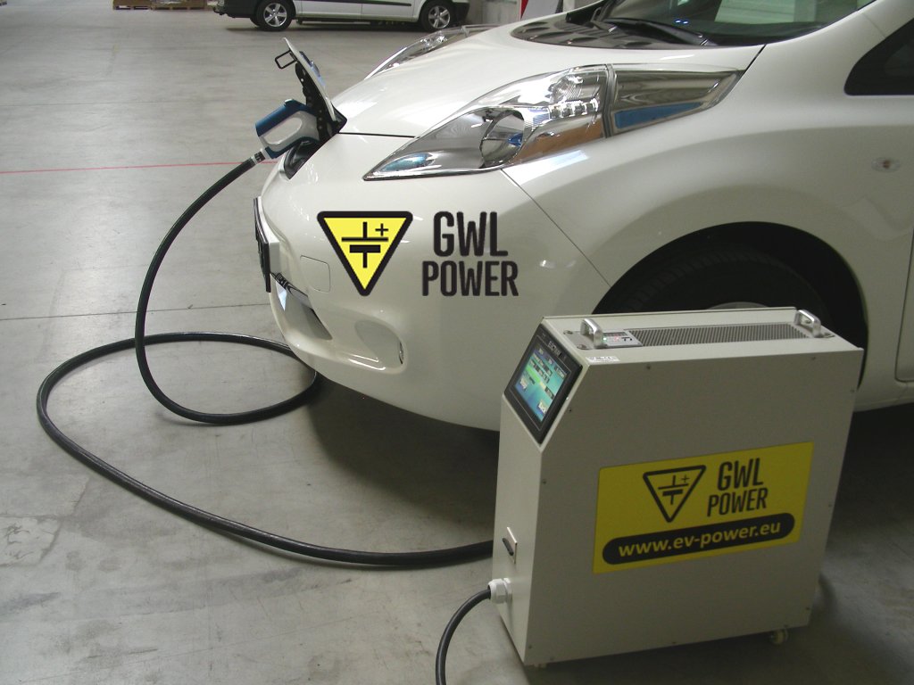

Testy 20KW domácího nabíječe CHADEMO. Vstup 3x400V/32Amp. Výstup CHADEMO.

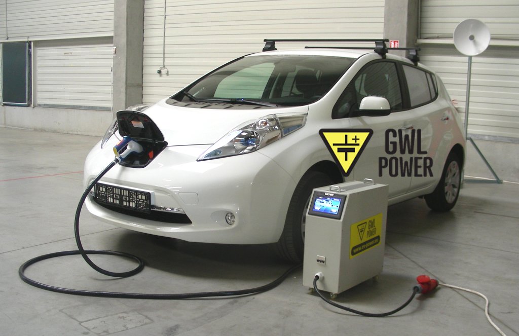

Další foto. Nabíječ lze naložit do kufru.... ale nebo nahoru na zahrádku....

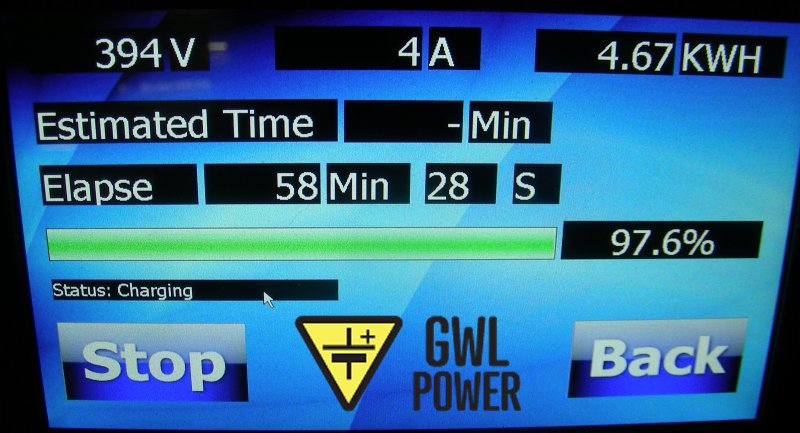

A ještě jedno foto displeje....

20kW, 50Hz, 52 kg oddělovací trafo? Na stacionární použití snad ještě, ale vozit to sebou by byla šílenost. Jde tomu externě ovládat výkon a nejlépe každé fáze zvlášť? Například externím regulátorem dle přebytečného výkonu z elektrárny nebo tak aby nebyla překročena proudová hodnota hlavního jističe?
