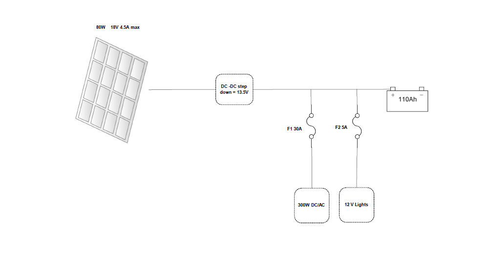

Nazdar vsetci chcel som sa len opytat ci to moze byt zapojene pred tym ako nieco odide do silikonoveho neba.
Vsetko toto bude do zahradneho doceka kde nie je elektrika. Na nejake nabijanie TLF a baterkiek pre Dewalt
nejake to radio a hlavne svietenie vecer.
Panel 80Wp - http://www.ebay.co.uk/itm/Biard-80W-Wat ... 1253406943
nemam MTTP tak som kupil -1x http://www.ebay.co.uk/itm/LED-Voltage-R ... 1291106610
nastavene na 13.5V
ktomu jenu pouzivanu 110Ah Vartu
a jeden 300W sinus invertor cez 30A poistku
a LED pasik svetla - 5A
nastavene na 13.5V

Ak ti nezalezi na baterii, tak to ako tak fungovat bude. Len by som na stepdowne nastavil na 13,8 az 14 V a dal mu o vela lepsi chladic.

S olovem nemám zaplaťpánbůh žádných zkušeností
To nastavení U bude jistě i o tom jaká technologie olova to je
Ale k tomu ať promluví povolanější. Ale jistě bych, pokud je to životaschopné, dle mne jakš takš jo, použil step up/down a vynechal bych U metr, to bude stabilní žrout
Sice málo, ale furt
Taky spotřeba a efektivita nejrůznějších step.... je setsakramensky různá.... A pozor, jak píše ome těch 5A je made in china
Dle mne to ani chladič nezachrání 80W při 14V = 5.7A
