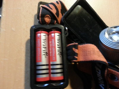

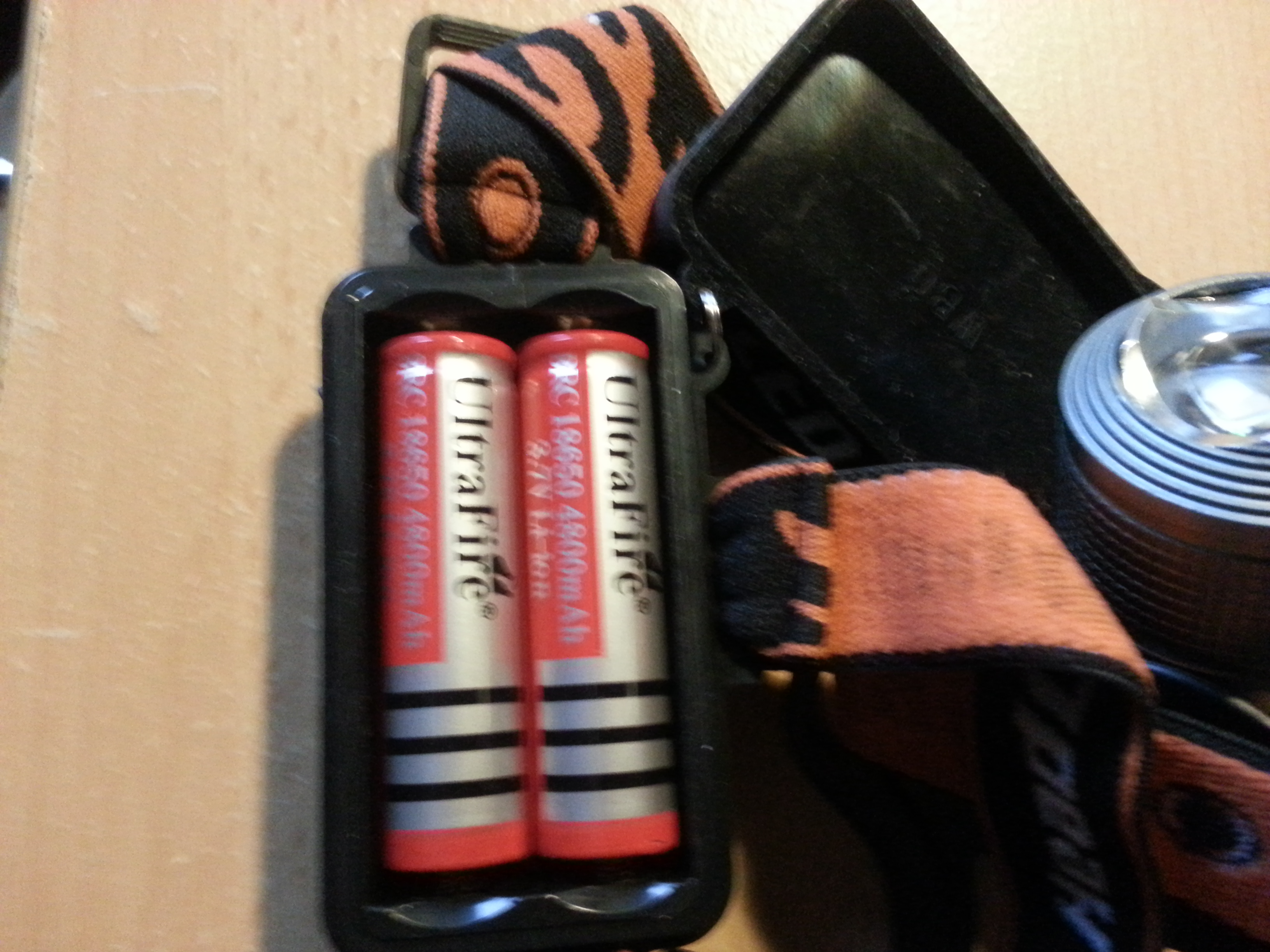

Vlastním články 18650 se štítkovou kapacitou 4800mAh, v čelovce, ale skutečnou kapacitu jsem ještě neměřil.LIX píše:18650 články môžu mať maximálnu kapacitu tuším 3200 mA viac sa do nich nezmestí.

Na papír se toho vejde

Tak jdu na ně a změřím jehurvayz píše:Na papír se toho vejde

Tak výsledek měření článku 18650 údajných 4800mAh
1) Vybíjení článku pomocí LED (žárovkou) z čelovky.
2) Zahájení vybíjení 14:20 hod. Při 4V (plně nabitý článek) odběr 0,62A (čelovka ku.va silně svítí)
3) Ukončení vybíjení 15:20 hod. Při 2,5V (vybitý článek) odběr 0,1A (čelovka slabě svítí)
Z uvedeného vyplývá, že Číňan se patrně spletl v desetinné čárce.
Kapacita článku mě vychází cca na 620mAh. A to za předpokladu, že odběr byl pořád tech počátečních 0.62A, což je nepravděpodobné.
Takže se netrefil nikdo
Tohle byl jen takový rychlotest, zprovozním modelářskou nabíječku iCharger 206B a udělám test pořádný i s grafem.

Dej mu 4.25V

Nějaký nezávislý test 18650 článků by mě zajímal.
Jen ze zkušenosti vím, že UltraFire fakt neplní to, co je psáno. Sám jsem jich pár zakoupil za účelem vyrobit powerbanku a kdybych si ji býval koupil, tak jsem na tom daleko lépe. :/

Jasně že dámhurvayz píše:Dej mu 4.25V
Již se zase nabíjí, pak udělám vybíjecí test skrze tu nabíječku.
