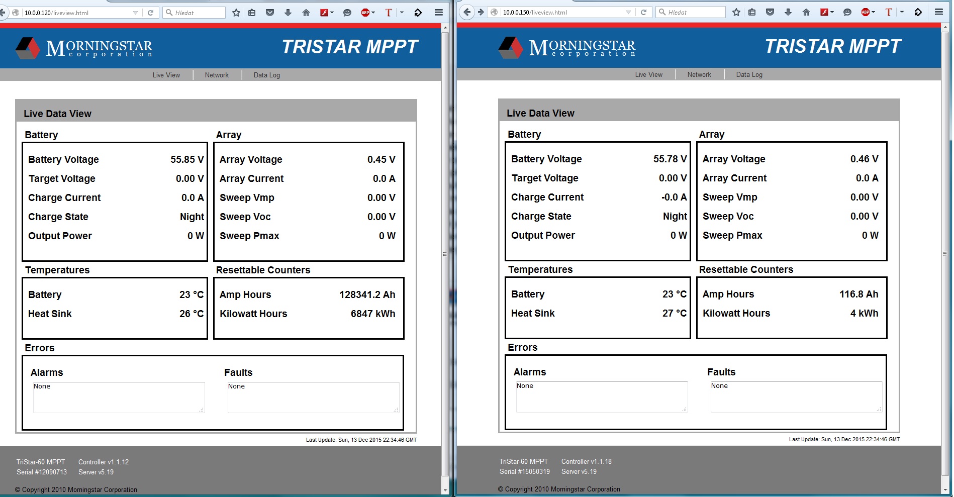

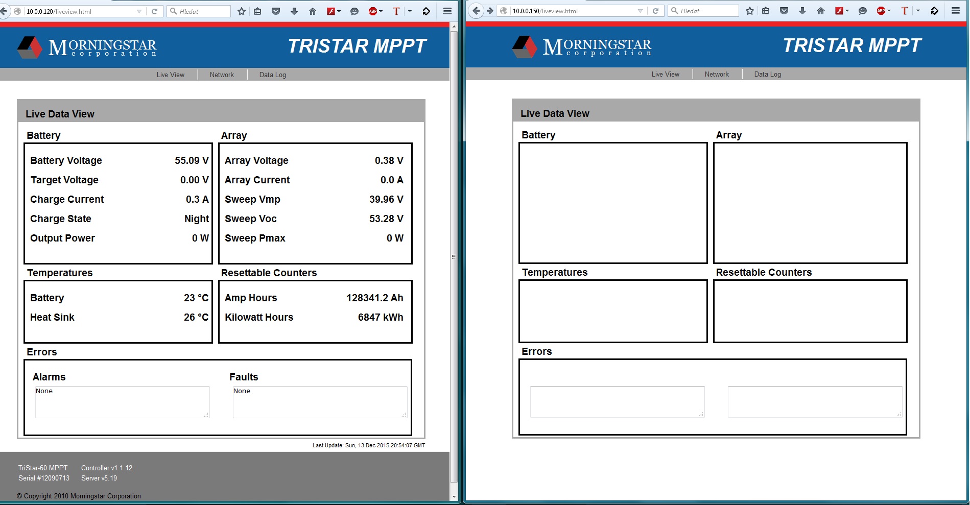

Re: Tristar tají data
Takto to vypadá, když jsou data k dispozici (po restartu Tristaru).
Dle obrázku je evidentní, že problémy se odehrávají na novém Tristaru s novějším firmwarem verze 1.18 při čemž ve verzi 1.12, kterou mám na starším Tristaru se tyto problémy nevyskytují (nebo alespoň ne tak často a tak sveřepě).
Zatím mám dojem, že čím novější verze, tím více chyb obsahuje.
V okamžiku, kdy byla poprvé k dispozici verze novější než 1.12 jsem ji nainstaloval a zhroutila se mi kompletní historická data (pravděpodobně došlo k nekompatibilní změně formátu zápisu). Vytáhl jsem původní data ze záloh a pokorně jsem se vrátil ke staré ale funkční verzi 1.12.
Nový Tristar, který má odpracované teprve 4 kWh už s verzí 1.18 stihnul v komunikaci udělat více chyb než jeho předchůdce s verzí 1.12 s 8 MWh na kontě za celou dobu provozu.
Vy, kteří jste nainstalovali verzi 1.22 již problémy podobného typu nemáte?
