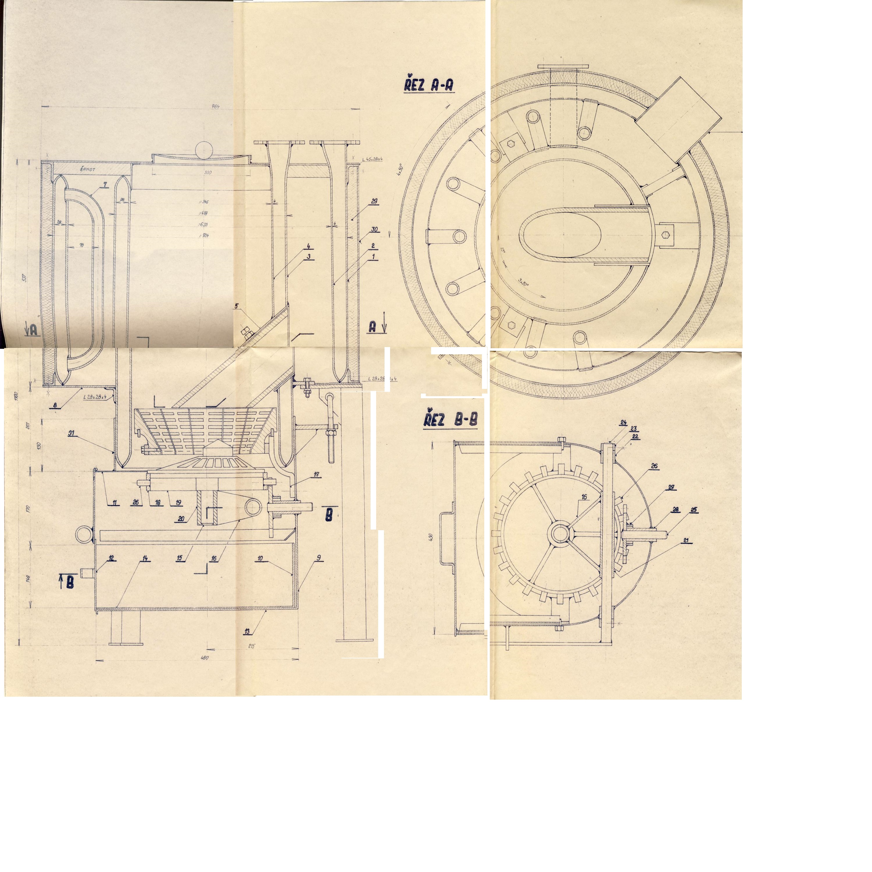

- Příspěvky: 8497
- Reputace:1105
Re: Papírové/pilinové brikety
tak sem ty skeny dal do sebe, toho co to skenoval patří praštit ****** to sem ještě neviděl, takhle zprasit sken výkresu. Ale díky bohu aspoň za to. Nějak to nechápu. Kudy odchází kouř, a kudy do toho de vzduch? V těch dvojitejch pláštích a ohnutejch trubkách je voda, ale kde jsou navzájem propojený a která je teplá a která studená?? Ta tryska vypadá jako že je z vnějšího pláště k roštu, ale ten podle výkresu je uzavřenej, tak jak to teda je? Kdo ví, ať to červeně domaluje do toho výkresu, asi je to dost nekompletní dokumentace.
- Příspěvky: 3800
- Reputace:595
Ten koho chceš praštit jsem já před mnoha lety a kdybys viděl to torzo výkresu na kusy a A4 skener na kterém jsem to dělal,na kolenou by ses omlouval-hehe
.Princip je jednoduchý
1.Přikládací komora je uprostřed a má vodní plášť,dole pod ní je otočný rošt(tady ruční) a nad ním zachytávací rošt v něm dochází k hoření a rozkladu,z tohoto místa vede tryska(litinová) 45°do meziprostoru,který tvoří výměník spalin než to oběhne dokola a jde ven z kotle do komína,ten výměník má venkovní plášť opět vodní a ty trubky tvaru "C" jen rozšiřují sběrnou část výměníku.Venkovní a vnitřní plášť je propojen až mimo vnitřek kotle.
Kotel nelze regulovat jednoduše se staví na patřičný odběr ,nejčastěji s dostatečným žroutem energie z něj(sušárny,tovární prostory),ten domácí 30kW nejlíp s AKU patřičných rozměrů.Fígl toho spalování mokrých pilin je v průměru komory vůči průměru trysky,která si na sobě mokré palivo předsušuje než se dostane do koše a roštu a navíc zplynované piliny v sobě dokonale spaluje dál při 900-1100°C (dle paliva),než to výjde z ní do meziprostoru.Kotel vyžaduje dostatečný tah komínu,protože v něm není žádná el.pikačovina co by to vodila ven
.Zatopí se na samotném dně malým množstvím suchého paliva a po rozžhavení trysky se pak už kompletně ohniště zasype až po vrch mokrýma pilinama,štěpkou atd.Jakékoli tlumení přívodu vzduchu vyvede kotel z účinnosti a začne docházet k vedlejším efektům,pro oko a nos nežádoucích.Aoutomatizace musí být zdojená kvůli prohoření,či dodělaná dostatečná nástavba přikládací komory,která nesmí klenbovat palivo nad tryskou(šikmá).
Jednoduše řečeno v jazyce dnešním spálí cokoli ,co je kolem 10-50% vlhkosti a sypké!Velké kusy dřevní štěpky ukončí proces posunu k trysce a pod ní.Účinnost 70% víc nečekejte a pilin hromady pro běžný dům,čili je to jednostranně zaměřená věc,samozřejmě kaly,uhlí jemné(prach) umí taky bezvadně.
Píše se ale rok 2015 a vzhledem k tomu že tu každý sedí za klávesnicí,asi nikdo nebude kotel s tak malou účinností chtít běžně.Je to pro ty co mají dlouhodobý problém s mokrým sipkým palivem a lopatu přirostlou k ruce
- Příspěvky: 4178
Ta žárová trubka nassává spaliny které obtékají mezi dvěma dvouplášti a jdou po obvodu do kouřovodu. Nemá to sekundární přívod vzduchu, toto bude nějaká automat odpopelňovací verze. Jeden studený přívod a dva teplé odvody. Pokud počítám správně, tak teplosměnná plocha dělá přibližně bez výměníkových trubek a odečtu trysky, vývodu kouře, jen na třech plechách 3,5m2, což je velmi slušný základ pro kotel. Ty ekologické šroty co se dnes prodávají od 50t výše nemají ani 1,5m2 a přitom to má být prý 4 třída. Je pravdou, že naučit se v tomto topit nebude moc lehké.
Edit. Jediné co mne vadí z praktického hlediska, tak průměr a velmi malý přikládací otvor a technického řešení ten spodní tupý svar. Pokud se vněm usadí kal, tak se velmi brzo ta hrana propálí a začne téci. Zase je ale taková příprava mnohem jednodušší pouhým naklepáním okraje stočené trubky, než vyvařovat nějaký prstýnky svarem navíc.
Naposledy upravil(a) gupa dne úte pro 08, 2015 12:17 am, celkem upraveno 2 x.
- Příspěvky: 3800
- Reputace:595
http://img18.rajce.idnes.cz/d1802/5/589 ... .jpg?ver=0
http://forum.tzb-info.cz/docu/diskuze/1 ... 046001.jpg
http://forum.tzb-info.cz/docu/diskuze/1 ... 046002.jpg
http://forum.tzb-info.cz/docu/diskuze/1 ... 046004.jpg
Ale dnes máš k dispozici palírny kde prsten není problém,a CO svařuje rychle a čistě,podstatné je dodržení průměrů!
