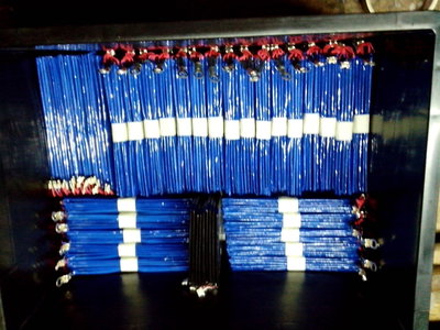

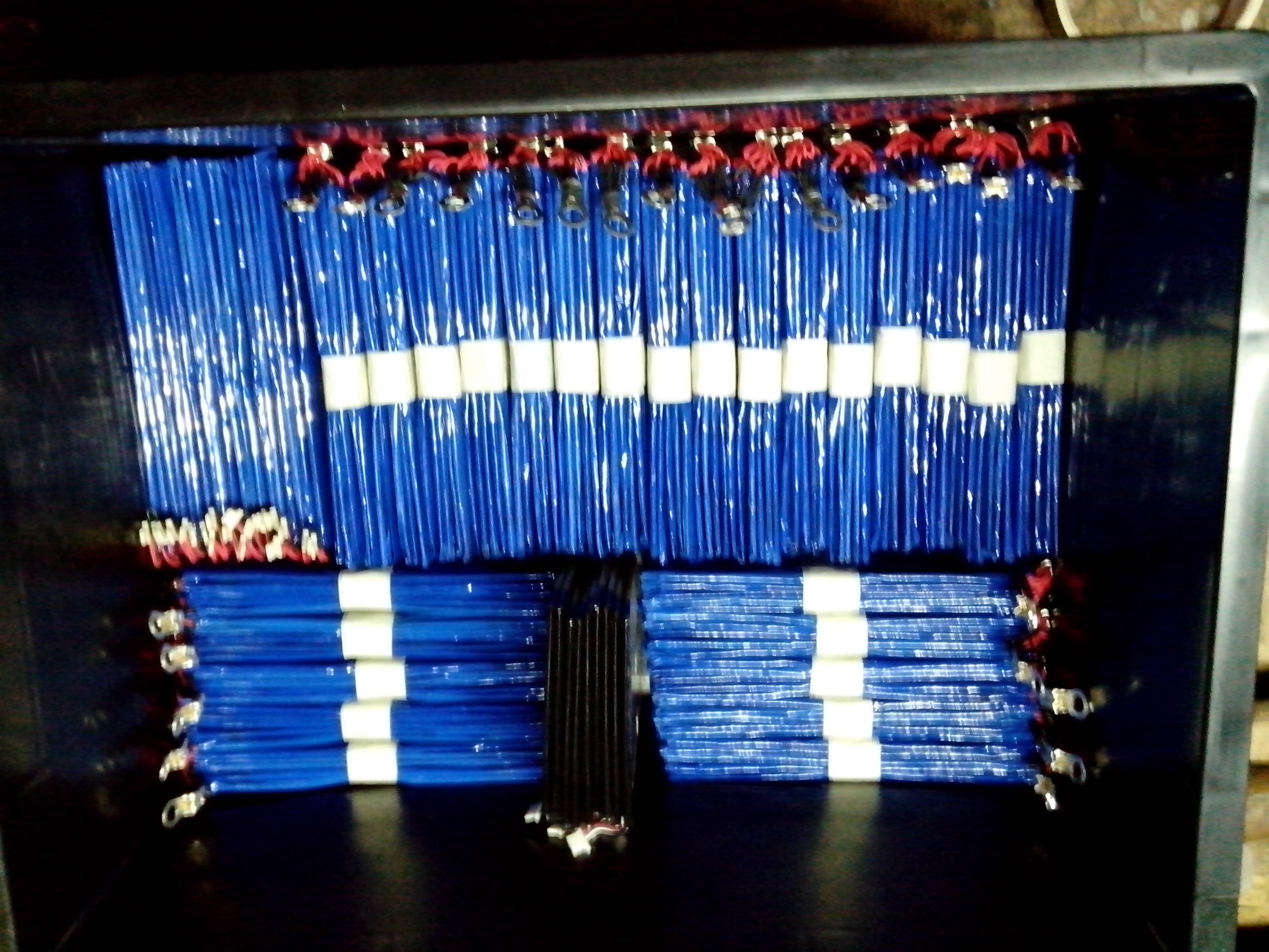

Zajímavé jít na 15 článků v sekci.. sice se nevyužije potenciál baterky ale prodlouží se život. Možná to překopu taky.
Dobré máš, že jsou již vývody. Jsem den jenom odizolovával buřty a pak cínoval, pájel-trošku pakárnička.
Bedna dobrá, k té sem se zatím nedostal

Na kolik penez tahle hracka vysla? Koukal jsem na rychlo na ceny techto baterii a bez mnozstevni slevy to vypada na celkem balik
- Příspěvky: 3472
- Reputace: 525
Re: Stavba Li-Packu

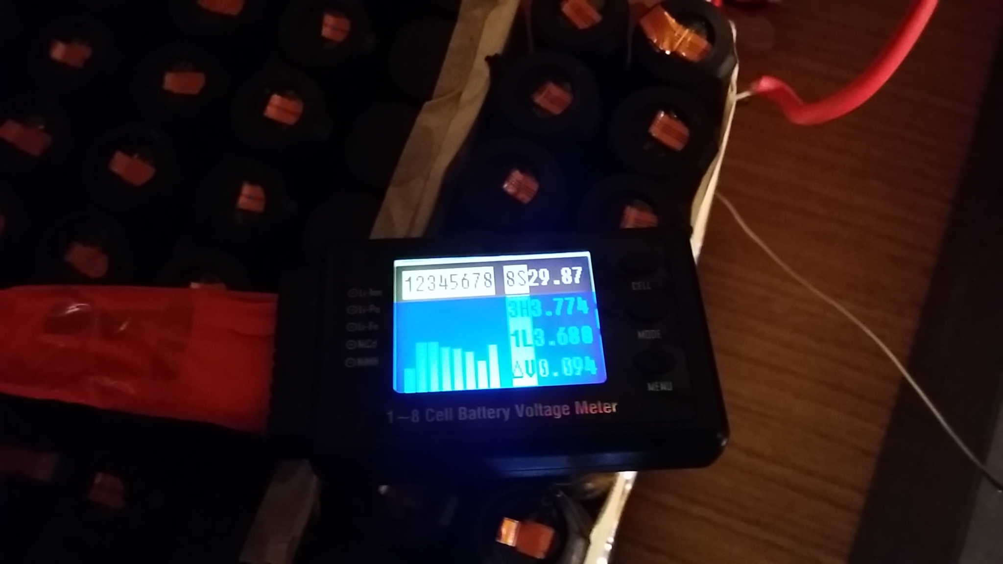

hurvayz> Celé to napětí vychází z možnosti měniče a ten má alarm limit(psaný) 64V a nerad bych jej poslouchal v běžném provozu.Máte někdo odzkoušený PJ co udělá při 64V? Dodělat ještě šestnáctou baterku není problém.Každopádně nechci jít na článek přez 4V,právě z důvodu náchylnější životnosti Li-ion.A kvůli současné bance LIFE,kterou zase mám v 34ks paraelně/sériově do 60V.Po zhotovení budu lionku přidružovat,tak ať se maj rádi-hehe.
Jinak sběrnice 10x10 AL 9m 250Kč,tabule pertinaxu 500Kč,očka 100ks 470Kč,šrouby 1,50Kč/ks,trochu lepidla a články rozhodně nemám za tržní cenu nejsem blázen,to by se vůbec nevyplatilo.Pak tu hodím rozpočet jestli se vrhnu na celou výrobu 19KWh. To balancování dovnitř dávat nebudu,ikdyž by tam hezky vlezlo,raději ať je krabička vzdušně uzavřená,kdyby se něco podělalo.
Jo a výroba trvala den s tím,že jsem si musel všechno ještě vymyslet,nejhorší je vypichování pinů z konektorů s nalisováním očka a závity do hliníku

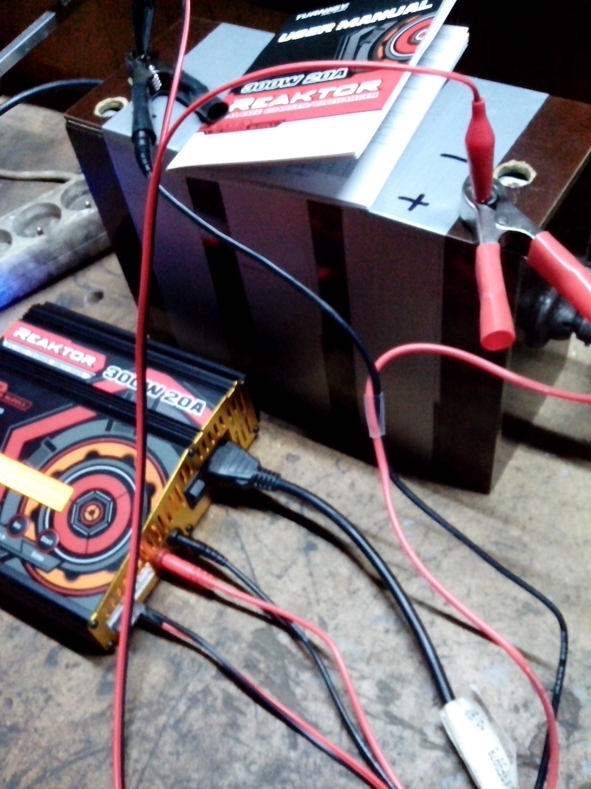

Tak článek prošel iniciačním nabitím na 4.1V ,pak předal svou energiji zpět do banky lifepo4 díky nové nabíječce,která umí obrátit tok při vybíjení do zdroje.Spodní napětí bylo nastaveno na 2.8V a počátek byl po ustálení 4.07V.Vybíjelo se konstantně 20A/25V=500W a po dosažení spodní hranice se napětí ustálilo na 3.2V.Článek je seskládaný z 75ks/4.6A=345A předpokládaných od 2.5-4.2V. Reálně tedy dal 290A 2.8-4.07V. Teď už to bude jen o sehnání dalších kusů a stárnutí,které ukáže neduhy Li-ion prisem,seskládaných do velkých článků.Reálně bych měl tedy získat 16KWh z patnácti článků v bance.No uvidíme jak se to vyvine.
pkougl
- Příspěvky: 325
- Reputace: 38
Re: Stavba Li-Packu
Zdravím, zeptám sen, když vybíjení jelo 20A/25V - myšleno asi na straně zpětně nabíjeného akumůlátoru, to tedy znamená cca 125A/4V na straně testovaného článku? to ta nabíječka přenese?
díky, Pavel

Vybijeni probíhalo jednoho článků 20ti amperama nabijecka byla připojena na zdroj DC 25volt v tomto případě rovnou aku pak tedy dobijela tuto aku

pkougl>vybíjel jsem jeden článek(3.7V/345A) 20 ampéry a to je maximum nabíječky,při kterém leze na straně inputu DC maximálně 27,6V do zdroje- 8x lifepo4 vybité na3V/400A.

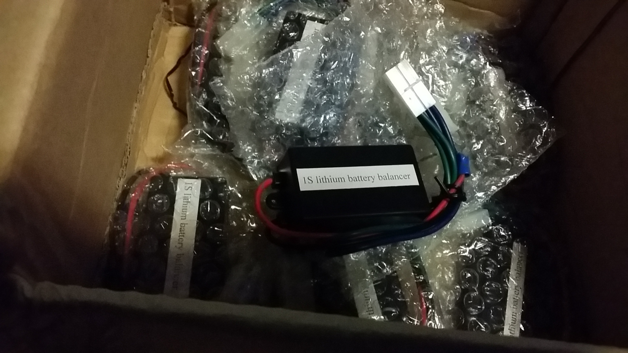

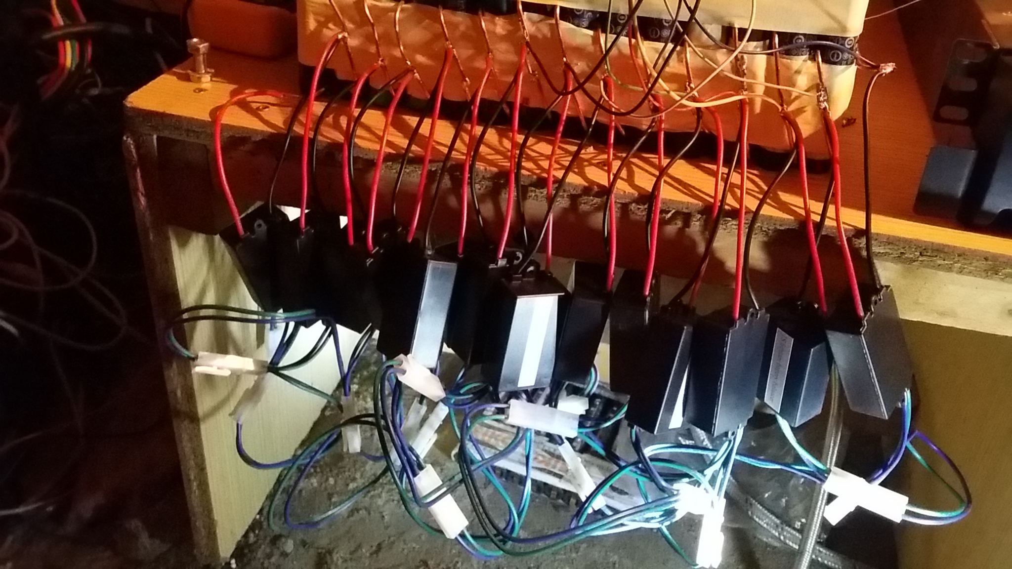

Je to doma. Uvidíme ráno. Zatím jsem naměřil dorovnávání do prvního článku 1A, což je balanční proud.
Marko hod mi adresu.
JiříK
- Příspěvky: 1037
- Reputace: 70
Re: Stavba Li-Packu
Kdepak leží takové pěkné krabičky, balancér na Li-on zvané? To chcu taky! Kolik to stojí? Musí to být ještě s něčím propojené, nebo jede každý autonomně? Stačily by mi čtyři, pěkně prosím, smutně koukám...
- hurvayz
- Příspěvky: 950
- Reputace: 112
- Bydliště: Skoro u SK
Re: Stavba Li-Packu
Jé to jsi měl napsat, bral jsem pro pezizku. Ale můžeš si je objednat i sám tu: http://www.aliexpress.com/item/lithium- ... 84410.html
Bud čekat poštou nebo DHLkem za pár dní.
Propojí se mezi sebou na libovolný počet a jedou.
