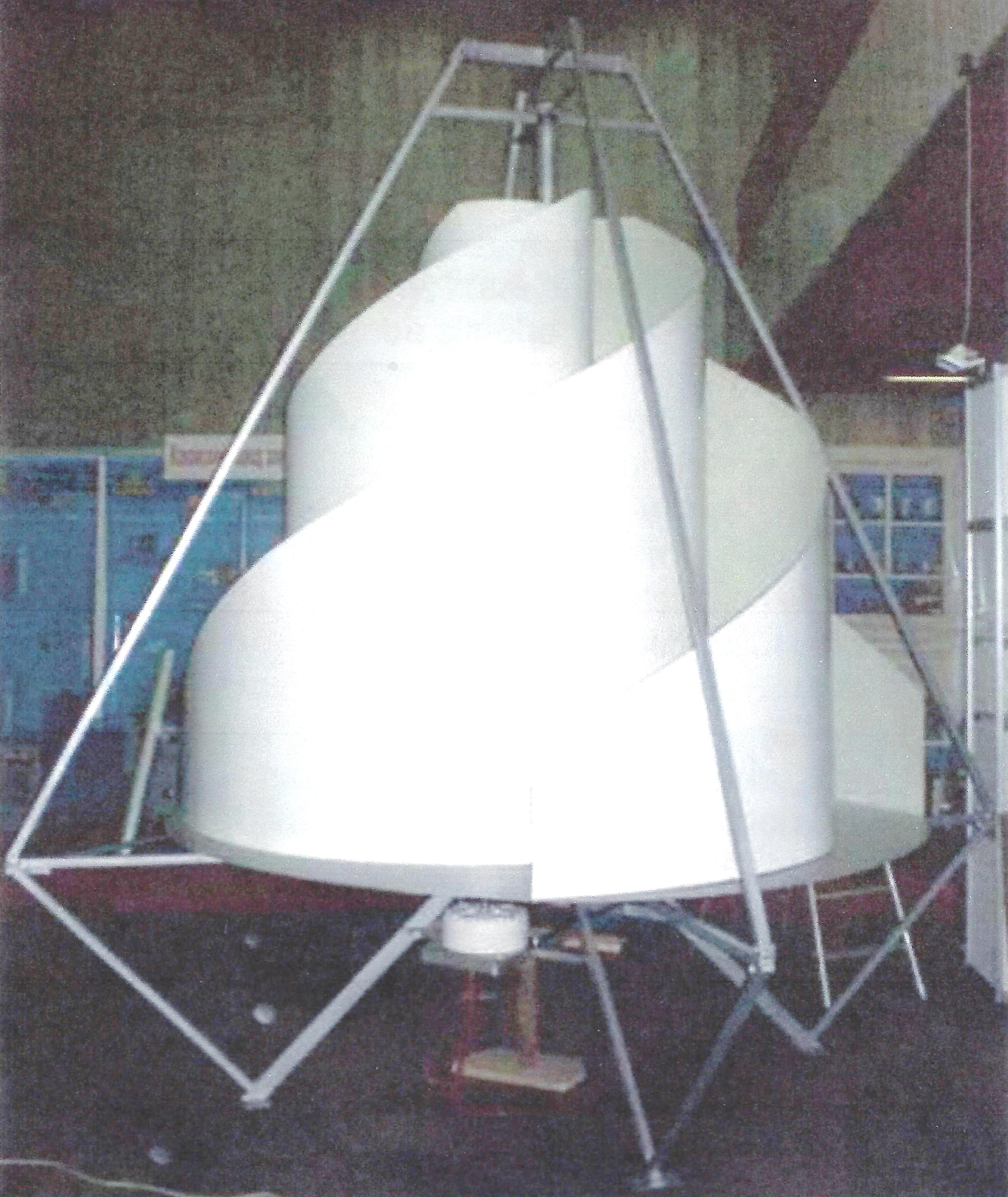

Netradiční větrná turbína s plochou 4,7 m² dosahuje výkon kolem 1,5 kW při větru 25 m/s, což je velmi silný vítr. Výkon je omezený a při slabším větru turbína prakticky nefunguje. Konstrukce využívá vertikální smršťový efekt, ale fyzikální limity a právní problémy vynálezce zpochybňují její reálnou použitelnost.

Sú tam stále marketingové žvásty typu
"menší větrné elektrárny netradičního tvaru, které třeba nejsou tak účinné, ale na druhou stranu zase lépe zapadnou do svého okolí." a
"Právě kompaktní tvar, který dobře zapadne do městské nebo vesnické zástavby, je největší výhodou tohoto řešení." a
"Větší s průměrem turbíny 1,5 m nabídne špičkový výkon až 1,5 kW",
ktorým je ľahko odporovať:
- masívne monštrum s mohutnejšími 3D rozmermi,
- kompaktný tvar nápadnejší ako optimálna dvojlistová vrtuľa,
- špičkový výkon, ktorý nastane na zlomok času v roku a je nevyužiteľný.
Možno to niekoho zaujme a kúpi to, ale fyzika má jednu dobrú vlastnosť - nedevalvuje. Nič lepšie ako list prípadne dva listy vrtule so vztlakovým profilom v HAWT nikto nevymyslel.

Len tak zhruba:1,5 kW by to dalo pri vetre asi 25 m/s (90 km/hod). Pri slabšom vetre to nemá prečo fungovať. Mám už v portfóliu podobný odrbový typ, ktorý "...využíva vertikálny smršťový efekt"(a iné kidy). Plocha 4,7 m2, výkon 5 kW (žiadna skromnosť). Čaká sa už len na veľkého investora (na Slovensku). Dostal som ponuku zúčastniť sa na vývoji formou "priateľského partnerstva" s výplatou po úspešnej produkcii 5000 kusov po 5000€. Vraj do toho už dali 100 000 €.
Príbeh senzačného stroja sa začína lámať po zistení, že proti jeho vynálezcovi menom James Alan Rowan bola podaná v roku 2013 v štáte Južná Karolína, USA žaloba pre podvod. V žalobe sú uvedené všetky dezinformácie ktorými dotyčný svoj vynález predstavoval a vylákal dopredu od ľudí nemalé peniaze. Hrozí mu 2x20 rokov väzenia.Zlatá Amerika...
Toto všetko sa dá len napísať, nemý by to nevykoktal ani čo by si mu hubu rozbil, hovoria Detvianci.
Ale vážne-táto de(bilina)archidemes tu už raz bola, ale ona aj iné sú asi nesmrteľné.
