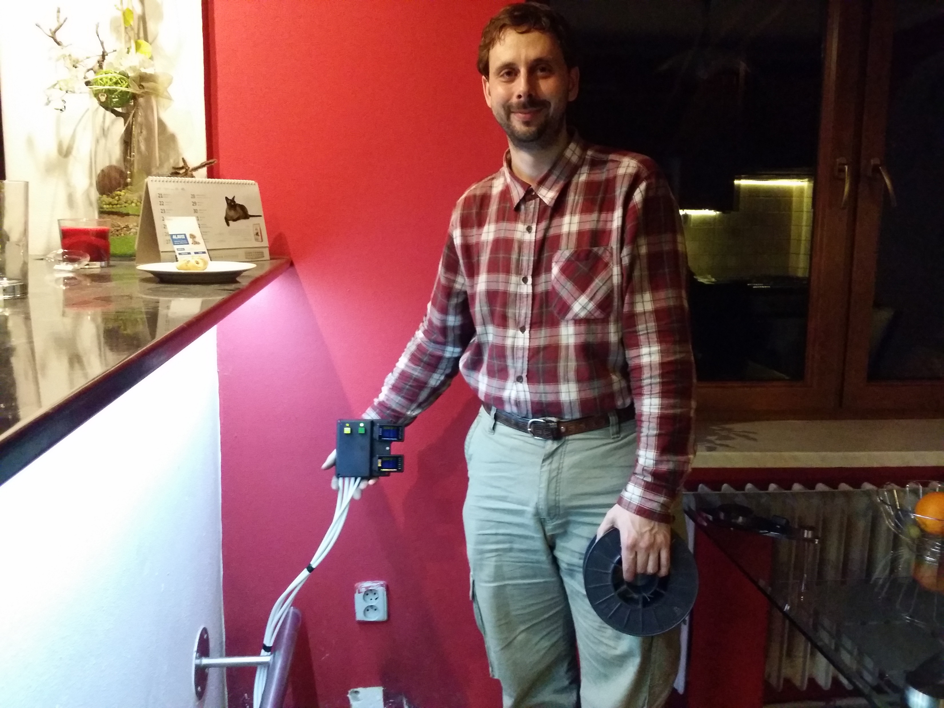

Chtěl bych tímto způsobem poděkovat zde velmi známému a oblíbenému členu tohoto fóra.
Konečně je konec jakémukoliv manuálnímu přepínání, věčnému kontrolování kolik a kde zbývá kapacity, jaké je napětí tu a tam..
S vypětím mých a Abramsových sil (a prodavače v elektru
) se podařilo dílo dokonat.
O co jde: Jistě pro zasvěcené to bude jen jen přiblblý odstavec ale pro mě spousta squelé práce.
Cellogy hlídají jednotlivé články a v mezních situacích (podpětí, mezičlánkový rozdíl) dojde k automatickému přepnutí na DS bez jakéhokoliv efektu, co se týče bouchlých fetů a podobně. Návrat z5 na měnič je možné čudlem nebo pro mě i dálkově pomocí SDS. Dojde i k vypnutí měniče, takže niž dál neždímá baterky.(Režimy měnič/DS lze také přepínat individuálně)
K návratu dojde cca 8s po zmáčknutí čudlu, napřed ale naplno najede měnič.
Vše lze přepínat i v zátěži pomocí 40A speciálně upraveného stykače.
Po zkušenostech vím, že i kdyby se kontakty přilepily, dojde dřív k vyražení jističe na DS než odpálení měniče (většinou).
Samo že doufám, že tohle si nebudu muset nikdy ověřit.

copak to je v ruce? to vypada jako spulka se strunou do 3d tiskarny...

... Hurvayz , tos fakt nemusel
Jsem moc rád že se to povedlo a ať slouží
... špulka struna do 3D tiskárny ...
kdepak , cívka od svařovacího drátu s pár metry signálového kabelu

a ja uz myslel ze si nekdo vytiskl krabicku...
