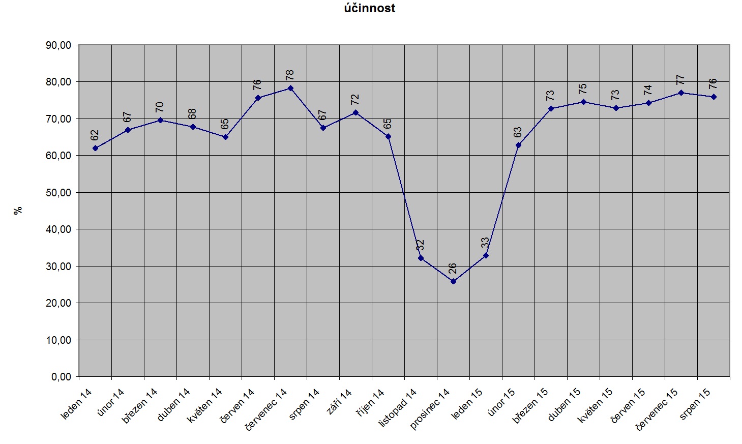

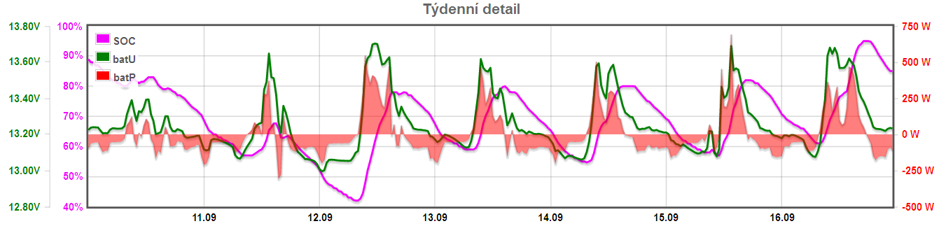

Jeden z důvodů je u olova ztráta kapacity tím, že se déle (více dnů) úplně nedobije, a u FVE bez nouzového dobíjení si nedovedu představit, jak zajistit, aby se každý den nabilo úplně do plna. Tedy - představit si to umím, prostě baterky nepoužívat, nebo je cyklovat tak mělce, že skoro nepoužívat
Třeba příklad z mé FVE za poslední týden: U lithia mě je to jedno, v jaké oblasti SOC cykluju, stačí mi mít jistotu, že nevybije pod určitou hranici SOC pro strýčka příhodu, soběstačnost je 100% za celé období grafu, protože ten deficit nabraný 10.9. nezpůsobil podkročení hranice SOC, při které se odpojuje zátěž.
No a nouzové dobíjení ze sítě při efektivitě olova - to už úplně ztrácí ekonomický smysl.
Desulfátor - na poslední sadě olova jsem jej použila, byl trvale připojený, ale nevzpomínám si, že to mělo nějaký efekt. Tehdy jsem ale ještě neměřila, takže to nemůžu dokázat na datech.
