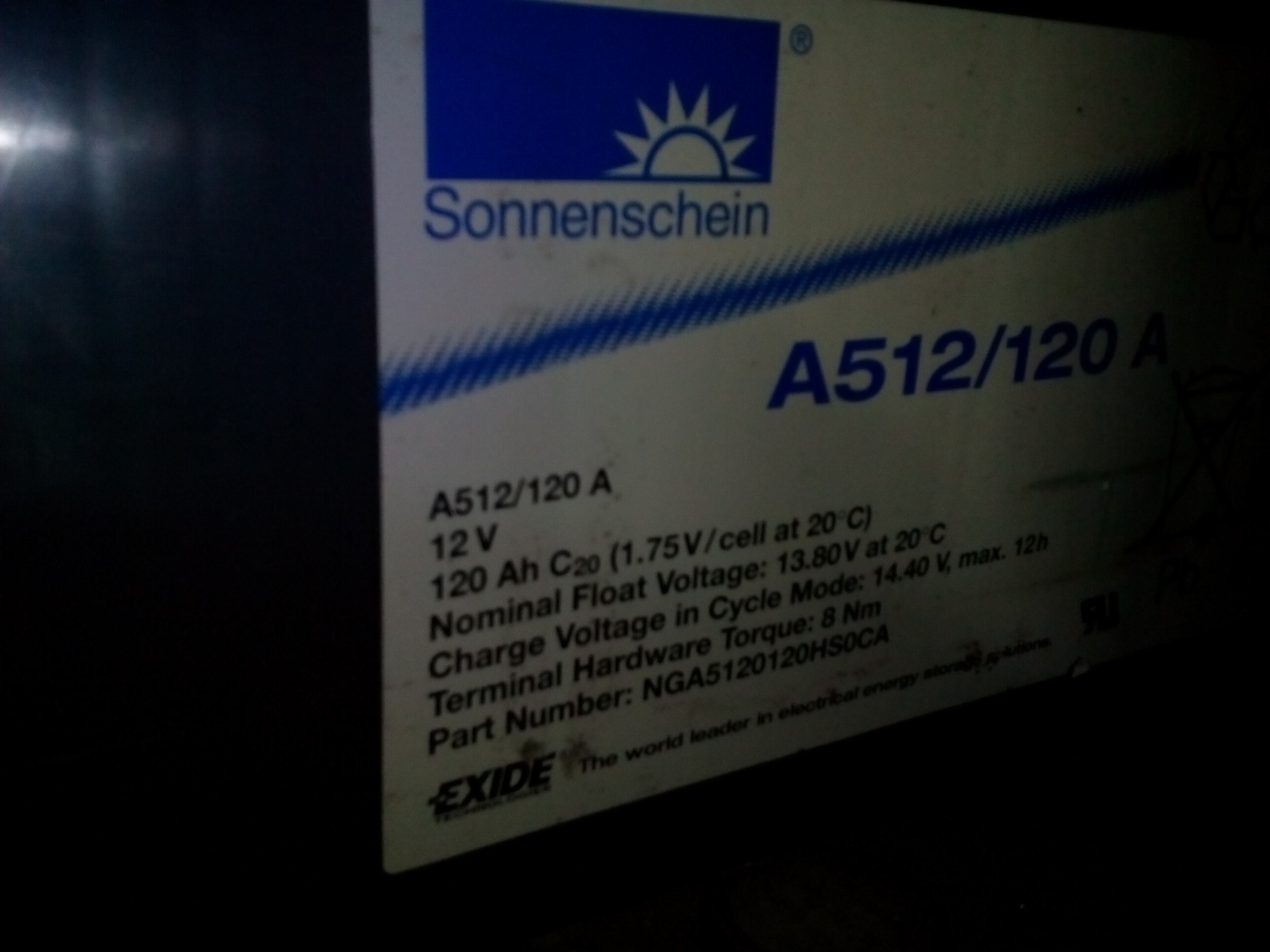

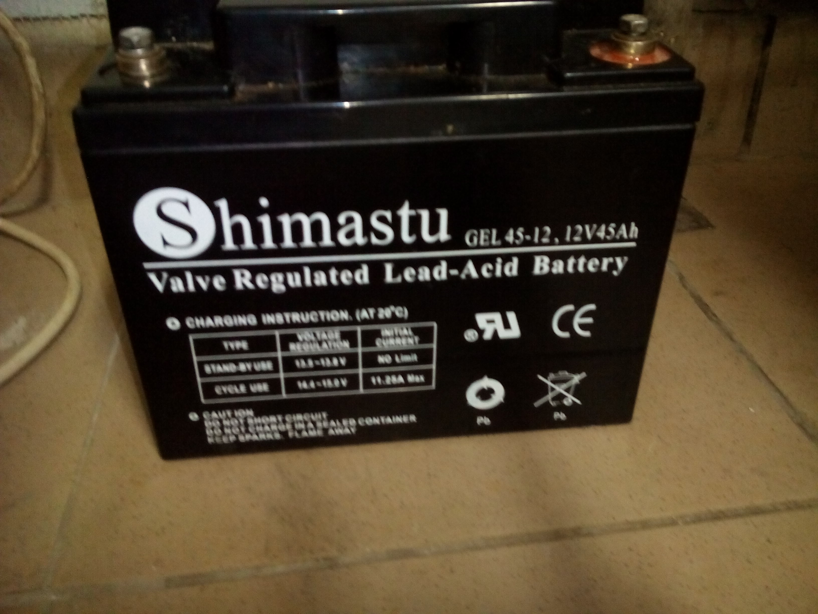

Posielam fotky akumulatorov.
takze mam 3x 12V 120Ah a 1x 12V 45Ah. Este tu 2x12V ale tam na stitku nepisalo nic, kedze je to z UPSky. Je to podobna bateria ako ta 45Ah.
Miesta mam dost. Aj na panely aj na ostatne veci. Zo zaciatku by som asi radsej kupil slabsi menic, ktory myslim ze aj jednoducho a rychlo predam, pretoze este neviem presne co chcem takze by som trochu "riskoval" s menicom za 400€.
