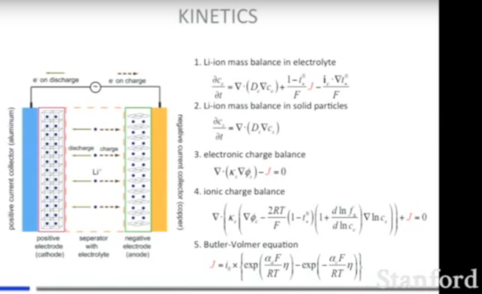

Ǎno človek, čo programuje BMS, potrebuje predvídať, čo sa stane s článkom
najbližších 15 r. za každých okoloností, človeku čo to číta 1. krát u predajcu,
to hovorí presne to, čo je tam.
Lenže týchto dvoch delí 35 r. čítania v angličtine, mat. analýza, algebra, mat.modely,
prog. jazykz asm, c, java,... až prolog, takže každý sa na to pozerá úplne inou optikou.
Ja vidím aj to, čo iní nevidia, lebo ja budem zodpovedný za to , keď niekomu BMS zničí baterky
alebo aj celý dom, či keď sa všetci udusia, resp. začne horieť euto.
Na niektorých fórach sa bez registrácie zobrazuje toto:
a aké ma vedomosti pri manipulácii sa vys. napatím a prúdmi, resp. luhmi a kyselinami.
A tí, ktorí baterky vyrábajú, vedia všetko spočítať simuláciami resp. rieš. rovníc,
tých takéto samodomo bastle vobec neinteresujú a snažia sa dosať na úroveň
500 až 1200 Wh / kg, ale aby to exotermicky nereagovalo pri krajných podmienkach.
Asi by bolo dobre dať do aj sem, lebo sa moze stať hocičo, neviem kto toto všetko čítaNotice To Unregistered Users: By visiting this forum, you are automatically agreeing to the terms and conditions set forth in our Safety Notice & User Agreement. All electrical work shall be completed by a qualified and licensed electrician. Admins, moderators, and members do not accept any liability for the information posted here. Please make sure to read the Safety Notice & User Agreement for the full disclosure. To remove this message, please register for an account.
