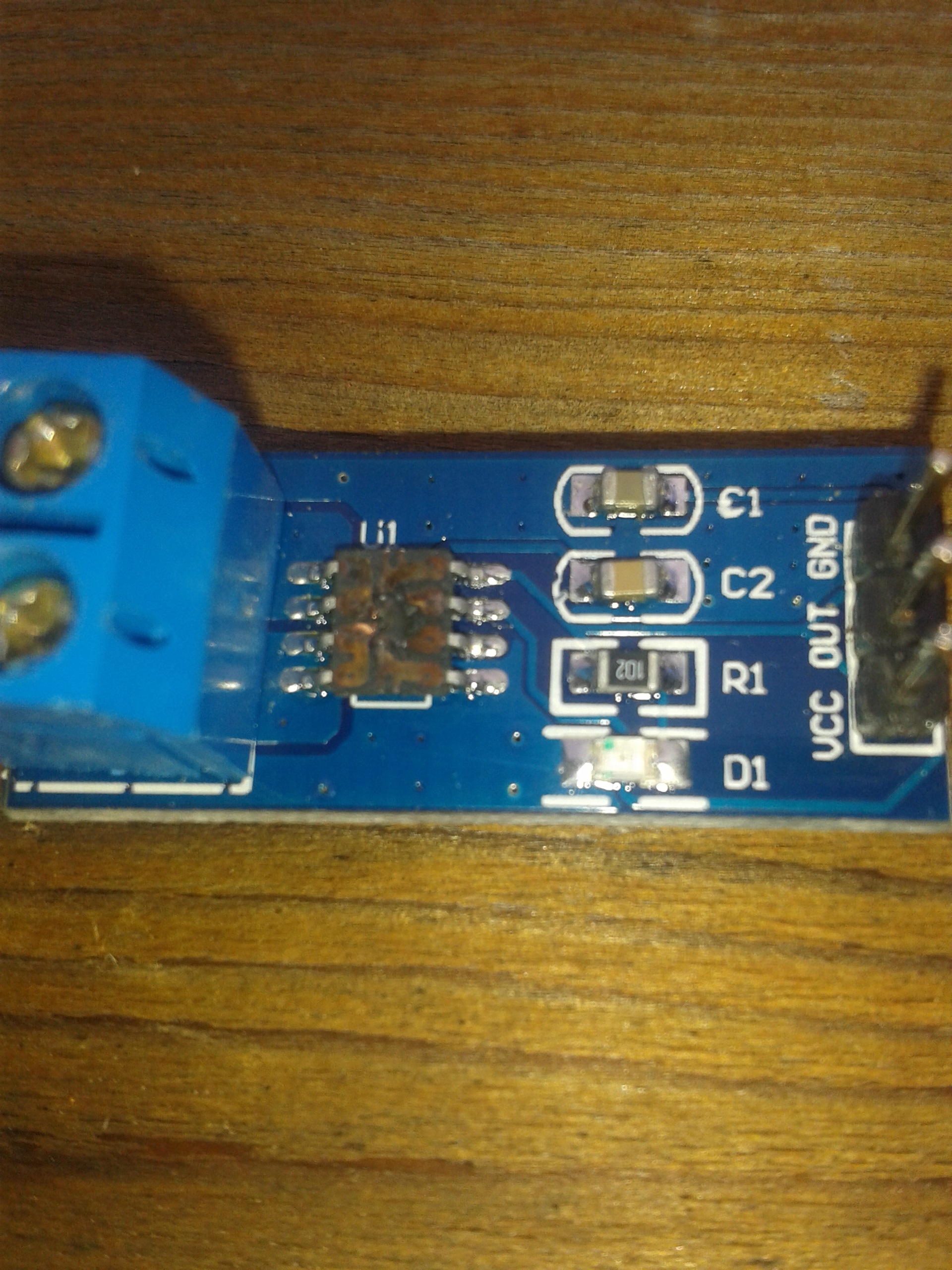

Ja jsem vsechny ACS712 uz ze systemu vyhazel. Nakoupil jsem AMPLOCy ktere se jen navliknou na kabel a uz nemusim resit problem jako sem resil u ACS kdy mi diky nemu odesel regulator protoze prerusil vedeni od baterek do regulatoru a jeste k tomu vysmazil arduino s ethernet shieldem.Axa píše:Jo tydle vidle. Psal jsi "pozor na zkrat", tak jsem řešil zkrat zkratovitej. Pojistka na majnusu je v takým przypadku asi opravdu nesmysl............ Honím tím do 10A (ani dnes nebylo), takže se nemusím bát tolik, ale zejtra teda raději přehodím měření na mínus .
Pohled na ACS prikladam jako inspiraci proc ho nepouzivat a radeji priplatit za Amplocy ci jine current senzory kde se nemusi prerusovat drat aby doslo k mereni.

Mno pyjeeeknýýýý
. Díky za zkušenost. Po tom co jsme si tady včera dopisovali, jsem nakonec v noci došel k
tomu samýmu závěru. Buď je povyhazovat a nebo jim dát nějakou podřadnou práci typu, jak se mi dobíjí autobaterka, Ještě v noci jsem pak objednal navlékací senzory. Nějak mi nepřišlo košer právě to co popisuješ. Tedy šmikat drát a pouštět takový proudy do tišťáku.
