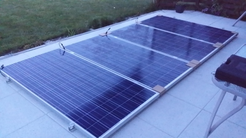

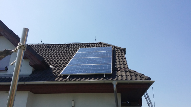

Tak už i já mám panely na střeše:-) Mám po sobotní montáži 4 panely na JJZ a půlku střechy stále volnou. Prozatím naprosto nevhodná regulace ve formě Epsolaru 3215 a olovo baterií. Na výstupu je sinus měnič 24/230V, který by po testech a následné montáži měl pokrýt spotřebu plazmové TV a popř. lednice. Vím, že to je hlavně o bateriích, ale teď jsem ve stavu, kdy nevím, zda šetřit na regulátor a nebo baterie:-( A s tou regulací bych potřeboval trošku poradit. Chtěl bych do budoucna na drudou půlku střechy dát další 4 panely a v tu ránu jsem na 2,4kWp. Jde o to, zda to realizovat jedním regulátorem, nebo použít dva nezávislé. Rád bych nad tím měl nějakou tu kontrolu a asi bych to rád řešil LAN připojením.
Díky za připomínky a rady

Jako začátek hezké. Taky jsem začínal se 4 panely. Ukaž ještě rozvaděč.
