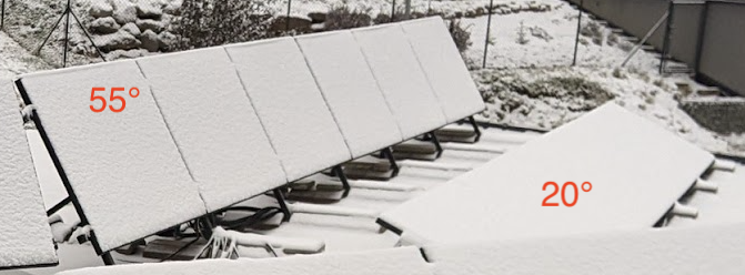

Tak dodělávám finální konstrukci na část panelů a jedná se mi o to, jaký mám udělat sklon 50°nebo 60° ? v létě je energie celkem dost, taže se mi jedná jen o zimu a tam to podle pvgis vychází o trochu lépe.
Nebo je 60°už zbytečné ? co se týká konstrukce tak je to cenově i pracnostně nastejno.
Pořád se nemůžu rozhodnout, ale určitě nechci 35° nebo něco takového, protože to v zimě dává znatelně méně a mně jde hlavně o tu zimu. A jak se tady někde tvrdilo, že difůznímu světlu, když není vidět sluníčko, je jedno pod jakým úhle je panel, tak to také není pravda. To jsem zkoušel a když ho třeba položím, tak dává ani ne polovinu oproti nakloněnému.

mam tracker, a prakticky cele zimní období je skoro kolmo určitě doporučuju 60st, klidně i vic.ZdZ píše:Tak dodělávám finální konstrukci na část panelů a jedná se mi o to, jaký mám udělat sklon 50°nebo 60° ? v létě je energie celkem dost, taže se mi jedná jen o zimu a tam to podle pvgis vychází o trochu lépe.
v letě ti to bude vyrabět i u těch 60st dost. tracker se mi naklopí prakticky na 80 st. a s té pozice se skoro nehne celou zimu cca 4 měsice.

Mám část panelů 55 stupňů a sníh z toho většinou nesjede. Takže jestli to chceš mít bez údržby v zimě, dal bych větší sklon.ZdZ píše:Tak dodělávám finální konstrukci na část panelů a jedná se mi o to, jaký mám udělat sklon 50°nebo 60° ? v létě je energie celkem dost, taže se mi jedná jen o zimu a tam to podle pvgis vychází o trochu lépe.

já zkoušel panel opřít o komín a dal víc než když jsem ho položil, možná to bylo tím, že bylo trochu jasno, ale sluníčko vůbec vidět nebylo, zkusil jsem to jen jednou, protože se s tím mořit kvůli pár watům nemá cenu, navíc mě panel kopnul a to byla posledí kapka
těch 55° je docela bída jak to tam drží, evidentně 60°taky moc nepomůže a víc to nemá cenu dávat, protože podle pvgisu bych si už nepomohl se ziskem a na jaře a na podzim by zisky byly naopak nižší, podle výpočtu, odzkoušené to ale nemám
- Příspěvky: 4090
- Reputace:578
Re: Výkon panelů v zimě
ono kdyz je vlhko a mraz tak ti panel namrzne ikdyz bude mit 90. Ted mam treba i stromy obalene ledem na zahrade. Kdy zpak jeste zacne fucet snih, primrzne to k tomu a je to. Ale kdyz pak nemrzne tolik a vykoukne slunicko, je velka sance ze to nahreje aspon tak, ze se to utrhne a sjede. Mam na strese sklon 22 a 45. 45 jsou tuhle zimu porad ciste. 22 pod 5cm snehu.ZdZ píše:já zkoušel panel opřít o komín a dal víc než když jsem ho položil, možná to bylo tím, že bylo trochu jasno, ale sluníčko vůbec vidět nebylo, zkusil jsem to jen jednou, protože se s tím mořit kvůli pár watům nemá cenu, navíc mě panel kopnul a to byla posledí kapka
- ZdZ
- Příspěvky: 828
- Reputace:6
tak udělám 55 to mi připadá jako kompromis

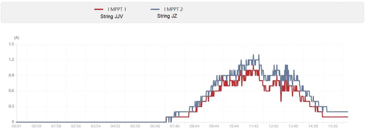

Sklon kolem 50° se jeví stále velmi dobře i z hlediska využití difuzního záření. Dnes výroba jen z čisté difuze. Přikládám srovnání fázových posunů výroby proudu ze dvou stringů. Jeden JJV druhý JZ. Oba stringy pod úhlem 49°. Nepatrný fázový posun mezi stringy od východu k západu téměř nelze postřehnout. Navíc paralelně měřím difuzní záření meteostanicí. Podle zprůměrovaného půlhodinového měření dopadalo kolem poledne horizontálně na plochu 1m2 97,44 Watt záření. Ve stejné době 26,32m2 panelů vyrábělo 577,52 Wattů. Účinnost panelů při -9°C je 23,5%, takže při sklonu 49°vyrobily o 10% méně než předpokládá měření z meteostanice v horizontální rovině. Jenže už z přiloženého grafu je vidět, že JJV string vyráběl méně než String orientovaný na JZ. To je způsobeno tím, že jeden panel stringu JJV má částečně zastíněnou nebeskou klenbu stěnou na severu a tím omezuje proud celého stringu o 20%. Panely se sklonem 49° tedy z difůzního záření vyrobí to samé co panely položené vodorovně.ZdZ píše:tak udělám 55 to mi připadá jako kompromis
