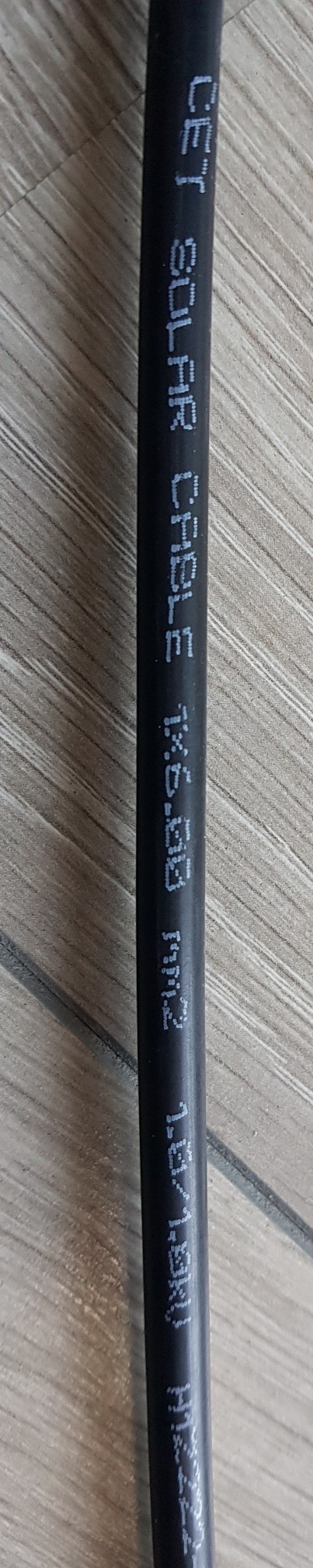

- Choze
- Příspěvky: 95
- Registrován: stř led 30, 2019 8:34 am
- Reputace:11
Re: Průřez kabelů
Ať nezakládám nové téma. Pořídil jsem kabel k budoucí sestavě (max 390Wh) s průřezem 6mm2. Teď na to koukám jak puk, že jediný co má 6 mm tak i s bužírkou. To je normální? Čekal sem 6mm vodič, ne komplet. Mám to vrátit a sehnat místo toho hromosvod?
