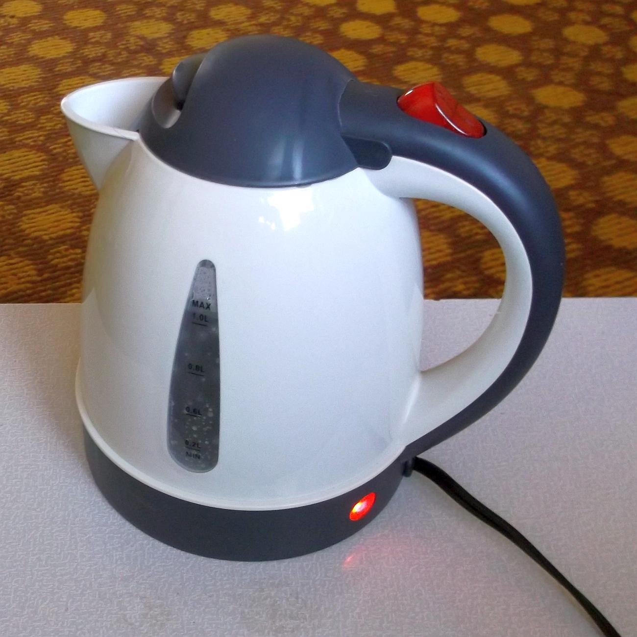

Obstaral som si kanvicu na 24 V s príkonom 250 W ako alternatívu k plynovému ohrevu vody, teda ako zálohu. Pretože pri DC napájaní musíme trocha zľaviť z komfortu a nejde o žiadnu "rýchlovarku", zvolil som patrične názov témy.
Kanvica nemá po rysku deklarovaný obsah 1 liter, ale len 0,83 l. Odpor výhrevného telesa za studena je 1,5 ohmu.
Uvedenie vody do varu trvá pri napätí 27,4 V rovných 20 minút, treba vziať do úvahy, že skutočný príkon počas skúšky bol celých 300 W.
Termostat vypol včas, prívodná šnúra počas ohrevu je len jemne vlažná, poistkové púzdro ( 15 A ) o poznanie viac ( nie je súčasťou dodávky ). Po odskúšaní nemám námietky, pre každodenné používanie na kávu alebo čaj by som volil radšej celokovovú kanvicu.
Značka Auto Kettle, made in PRC.
Opravené, vďaka dracekvo !!!

Obávám se, že při měření odporu nastala nějaká chyba. 1,5kOhmu to mít nebude. Spíše 1,5ohmu. JInak proč ne. Viděl jsem i verze na 12V a tam to bude ještě pomalejší.
