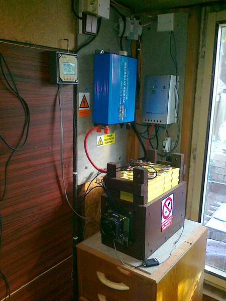

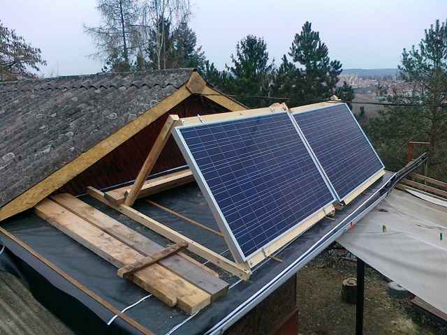

Nedávno jsem s vydatnou pomocí elektrikařiny znalého souseda a rad z tohoto fóra rozchodil malou 500 Wp elektrárničku. Pořídil jsem si ji spíše pro zábavu, náklady na el. energii mám již spoustu let zcela zanedbatelné (cca 5 tis.Kč/rok), ale i tak se mi podařilo se dokonale nakazit solaritidou. Takže už čistě z rozmařilosti plánuji další rozšíření kapacity baterií, další panely, výkonnější měnič... A současně i výměnu některých spotřebičů za úspornější/menší příkon.
Po domku jsem roztahal kabely paralelně se stávajícími s napájením z DS a spotřebiče přehazuji ze zásuvky do zásuvky podle slunce nebo stavu nabití článků.
Také mne nadchly LED pásky a tak mám po domku natahané i dvojlinky na 12V DC a vylepený nějaký ten metr pásků.
FVE je v provozu asi jen měsíc a pokrývá prakticky kompletně moji spotřebu el. Jsem zcela spokojen.
Stávající parametry:
2 x 250 Wp Conergy Power Plus (poly) - směr jih
LiFePO4 160 Ah
Regl EPSOLAR 4210 MPPT
Měnič 12V/230V, 1500 W, čistý sinus, Čína
Balancér ON4 UTP 4x7,5A
+ nějaké ty jističe AC/DC a relé na odpojování zátěže (velký dík abramsovi za schéma)

Pro lepší seznámení s elektrárnou a intimním životem baterie jsem pořídil Victron BMV700 a potřeboval bych radu někoho, kdo už s tímhle udělátkem má nějaké zkušenosti. Řadu nápadů jsem tu už sice našel (nastavení Peukerta, účinnosti nabíjení...), ale na některé otázky odpověď nemám.
BMV má pro 12 V baterii nastavené nabité napětí 13,2V. Je možno pro LiFoPO4 nastavit třeba 13,6V (tedy 3,4V na článek)?
Snažil jsem se také z BMV dostat nějaká data o historii pomocí BMV Readeru staženého ze stránek Victronu a těšil jsem se, až si vyrobím nějaké grafy. Ale pokaždé mi to do CSV souboru vyexportuje pouze řádek s aktuálními daty. Tedy jakoby BMV data historická neukládalo, ale pouze přepisovalo hodnoty při změnách. Přitom BMV Reader při exportu nabízí třeba omezení velikosti CSV souboru na xxkB - 4MB a tedy bych čekal, že získám více dat. Ale ať nastavím cokoliv, pokaždé má výstupní soubor nějakých 289 B.
Nemá BMV700 nějaké nastavení, aby začalo ukládat data (podobně jako to má CellLogger), které jsem přehlédl? Nebo neexistuje nějaká lepší aplikace k získání dat z BMV než je ten Reader?

Zdravím, jde to akorád si nastav jiné napětí dle potřeby, to napětí je pro určení, pří jakém se to má automaticky synchronizovat na 100% aby to ukazovalo pak správně -Ah, taky se musí nastavit ten min proud nabíjení a čas po který se to nezmění. V návodu je to všechno celkem dobře popsané pokud to máš z Neosolaru.
Z návodu BMV-700
2.2 Synchronizace výrobku BMV
Aby byla hlášení spolehlivá, je třeba pravidelně synchronizovat stav nabití zobrazovaný monitorem baterie se skutečným stavem nabití baterie, čehož dosáhneme úplným dobitím baterie. Pro 12V baterii platí, že se BMV vrátí to stavu “plného nabití” je-li dosaženo následujících “parametrů nabití ”: napětí překročí 13.2 V a zároveň dosáhne (zbytkový) nabíjecí proud hodnoty menší než 4.0 % celkové kapacity baterie (například 8 A pro 200 Ah baterii) během 4 minut.
Přístroj BMV lze také v případě potřeby synchronizovat, tedy vrátit do stavu “plně nabité baterie”, manuálně. Lze toho dosáhnout v režimu běžného provozu podržením tlačítek + a – zároveň po dobu 3 sekund, nebo v režimu nastavení použitím volby SYNC (viz bod 4.2.1, nastavení číslo 10).
Pokud se BMV nesynchronizuje automaticky, nabité napětí, zbytkový proud, a/nebo čas nabíjení může potřebovat úpravu. Pokud došlo k přerušení přívodu napětí do BMV, je třeba znovu synchronizovat monitor baterie, aby mohl dále pracovat správně.

Aha, jsem lama, díky.
K synchronizaci jsem se zatím nedostal, proto jsem si tuto pasáž pořádně nepročetl. Manuálně jsem synchronizoval až dnes odpoledne, kdy se baterie skoro ke 13,4V dostala.
A už jsem taky zjistil, jak je to s tím sběrem dat. Mohu je ukládat, jen pokud mám BMV připojeno k noťasu a spuštěn záznam do CSV. Což je poměrně nepraktické, neb noťas doma zapínám jen vždy na pár minut. No, někdy jen tak pro zajímavost zkusím sbírat data třeba přes víkend.
