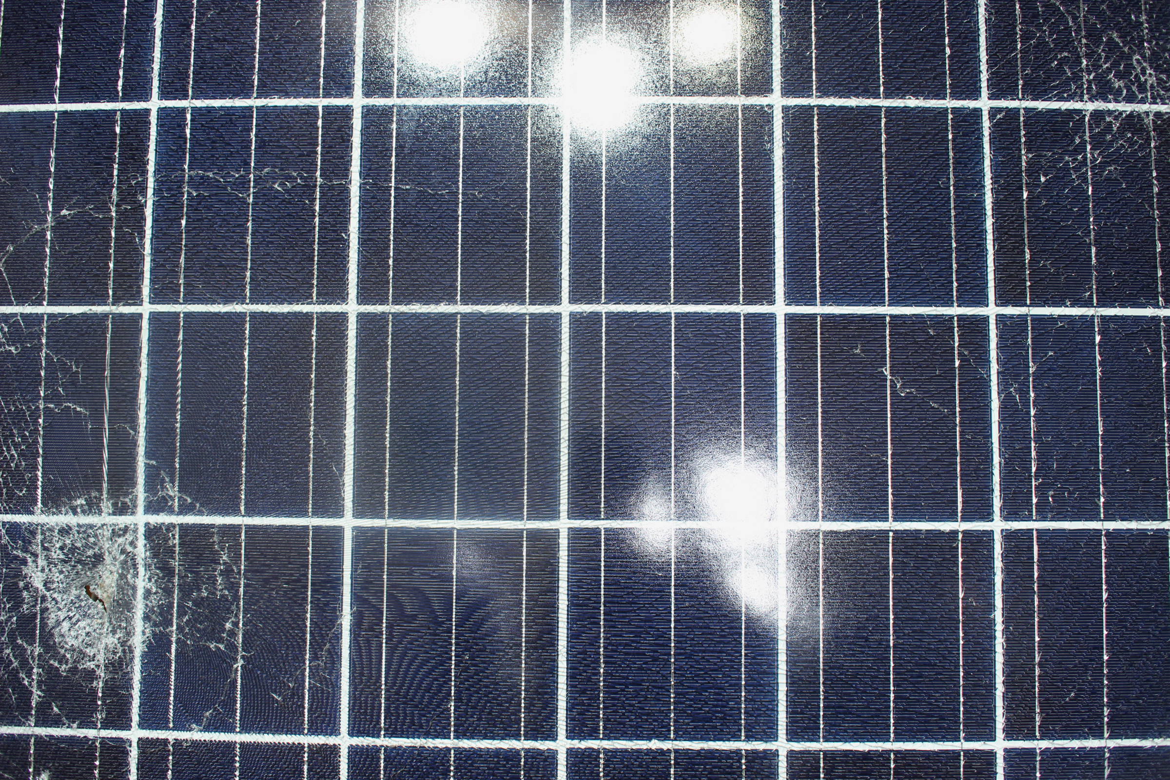

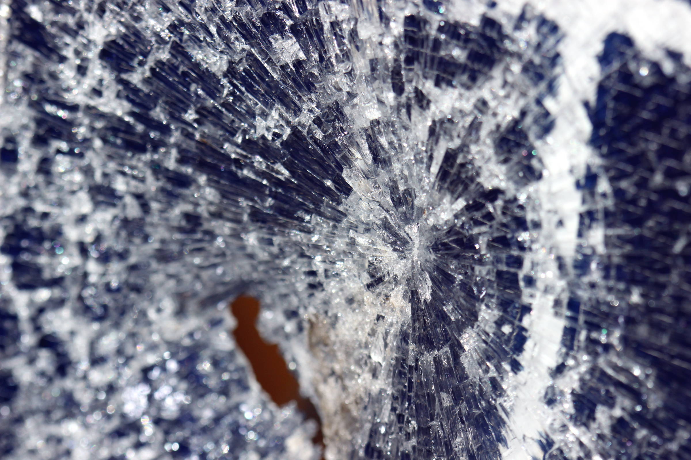

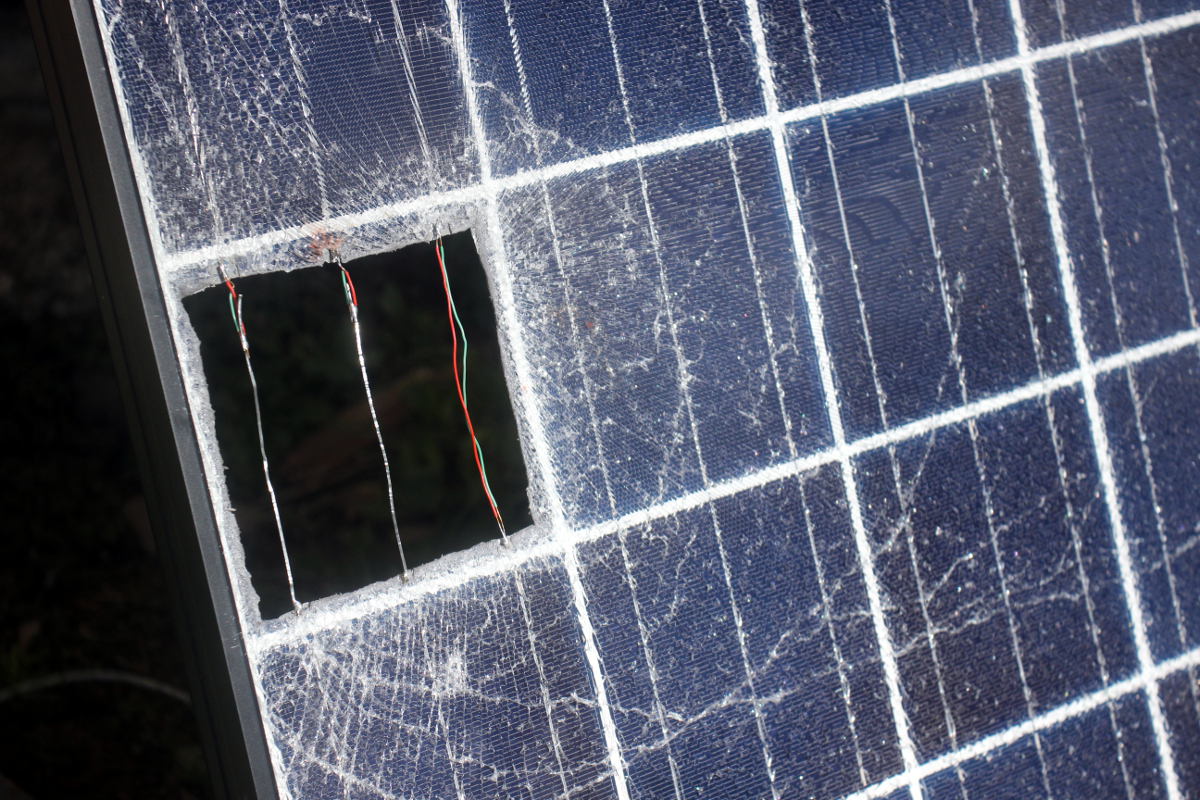

Re: Jak otestovat stav panelu
Tiež mám podobný problém, po silnom vetre mi ostal prerazení jeden článok,
je v ňom viditeľná diera. Panel po napojení s iným 250 W panelom nedával nič,
ale ťahal cez regulátor 4 A, čiže panel bol asi skratovaný tým deformovaným článkom.
Tak som článok odstránil a prepájkoval 3 drotiky zo susedných článkov.
Panel po tejto úprave začal dávať 122 W z možných 262, čo dával susedný,
čo je 46,5%.
Prečo ten panel dáva tak málo, keď pri odstránení 1 článku, by mal dávať 262 - 4 W,
čo je 258 W. Zdá sa akoby polovica panelu vobec nefungovala.
Čo urobiť, aby dával čo najviac ?
čo je 46,5%.
a) Sklo je rozbité nebo v pořádku (nad ostatními články)?
b) Kvalitní MPPT regulátor by snížil Ump napětí o napětí toho jednoho článku (spíš o méně, záleží kolik panelů je paralelně) a pak by dával panel opravdu vypočtené maximum mínus pár wattů, pokud by bylo sklo v pořádku a jednalo se max o 2-3 panely paralelně. Pokud by jich bylo víc, začalo by to panel ignorovat (nastavilo by to vyšší Ump, než panel dává) a dával by hodně málo. Pokud máte panely paralelně, odpojte je a vyzkoušejte výkon jen s tímto panelem.
Jak by ale mohla být v článku díra, kdyby bylo sklo v pořádku? Pokud sklo není v pořádku (popraskané) a je použit kvalitní MPPT reg tak se jedná o útlum vlivem rozpraskaného skla. Možností je hodně. upřesněte to. Taky pod sklo mohla vniknout voda, atd.
c) napájel jste to opravdu dobře a ze správných pásků?
Panel dáva 122 W ked je napojený samostatne. Spolu s dalším paralelne dávajú cca. 360 - 370 W.
Vyzerá to asi takto:
V tom případě to vidím dva důvody malého výkonu
- popraskané sklo - lomy ve skle vrhají stíny na články
- některé články v okolí mohou být prasklé, pod sklem prasklina článku není vidět
Obecně panely s rozbitým sklem dávají od 40 do 80W, víc jsem žádný dávat neviděl. Ale to byly celoplošně popraskané. Vy máte štěstí, že je to popraskané jen málo.
Zkuste si to na dobrém panelu zastiňovat jeden, dva, tři články a uvidíte, co to udělá.
Je jen otázka času než sklo popraská v celé ploše (tepelná roztažnost, vítr, mráz+ H2O) a s ním i všechny články. Panel nahlásit na pojišťovnu a vyměnit.
