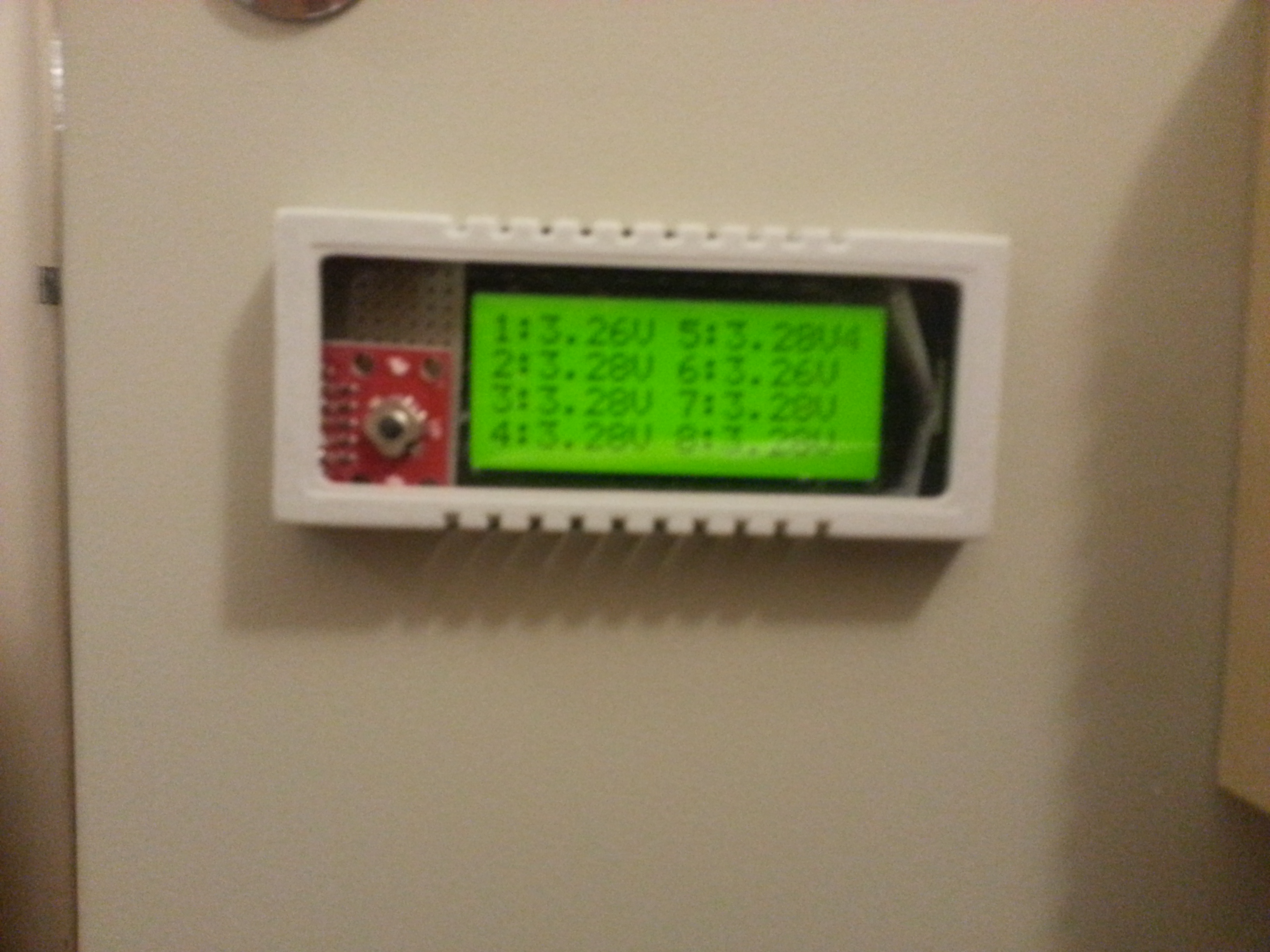

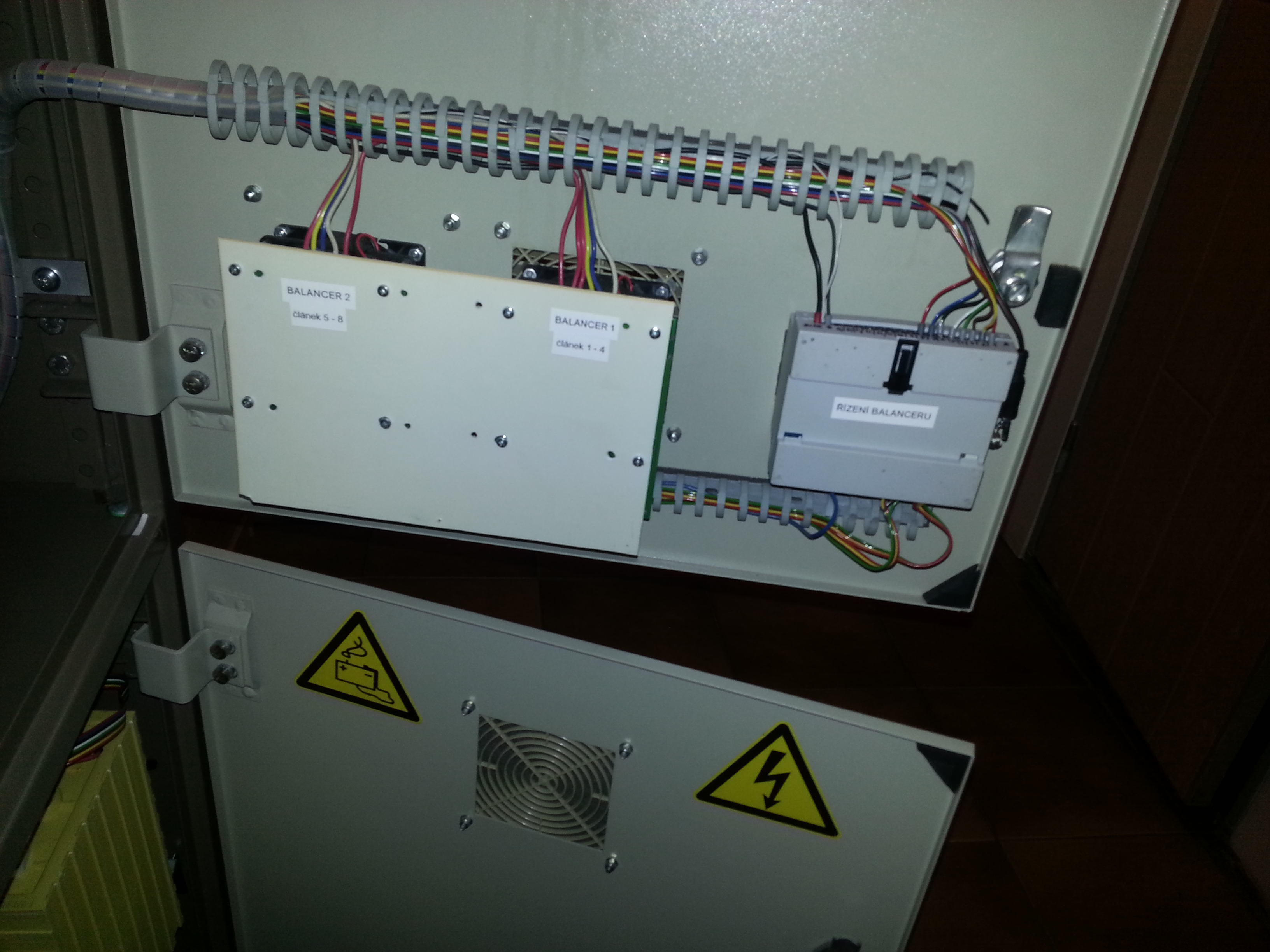

Re: Arduino na DIN lištu
Já používám na zapouzdření arduina MEGA tyto krabičky od GME http://www.gme.cz/krabicka-plastova-kpd ... f-p622-604
Trošku potřebují "HW" vytunit, ale dá se to.
Prilepil jsem tam tavnym lepidlem k spodku klasicke sroubovaci kontakty do plosneho spoje.
