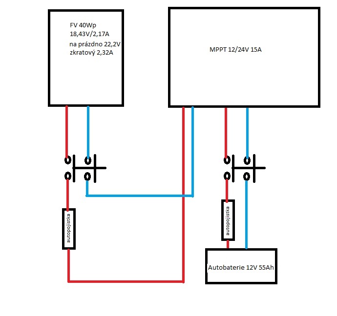

Prosím o radu. Můžu použít na odpojení panelu a baterky vypínač "Tahem zapni, stikem vypni" a autopojistky na jištění viz. schéma? Jak velkou pojistku mám použít na panel a na baterii? Děkuji za rady - pomoc!

Re: Zahradní ostrov - pomůžete?
auto pojistky sou pro 12V systém v pohodě - jen je třeba správně dimenzovat . K zmíněnému
použít 3A (myslím že se vyrábí) a mezi regl a
7,5 až 10A pokud nejsou malé DC spotřebiče připojeny k reglu (load) , pokud je požívaný výstup z reglu pro spotřebiče , tak použít 30A pojistku .
Co se týče zmíněných vypínačů , lze je použít pokud sou nový , nebo mají očištěné kontakty - provozem sou opálené .
U
není problém , ale mezi regl a
už to je riziko poškození či zničení reglu
není-li to nezbitné , mezi reglem a
nechat jen pojistku - i tou se regl od aku dá odpojit
U
OK, děkuji! Takže na panel dám 3A (ano, vyrábí se) + vypínač. Spotřebiče jsou připojeny na MPPT, takže na baterii použiji pojistku 30A a vynechám vypínač (dají se v poho odpojit svorky z baterie). A spotřebiče budu jistit podle spotřeby, to je mě jasné. Děkuji!
